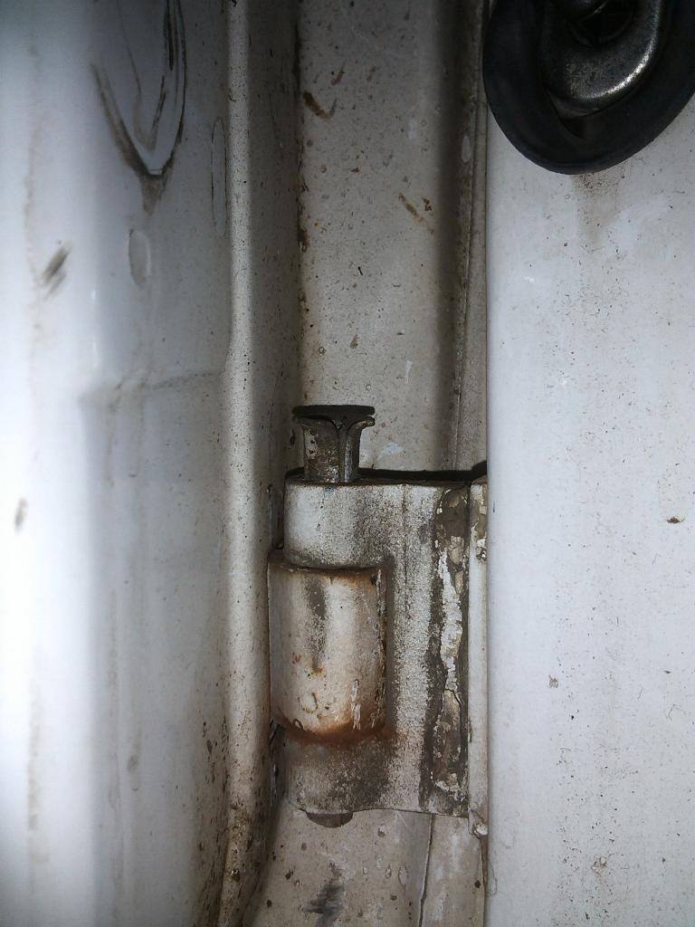

    estos te refieres no? eso con un martillo y punzon los saco yo.Clic en la imagen para ver su versión completa.

    Recuerdo que estaban super agarrados y para sacarlos siempre rompia algun botador ya que tampoco coincide para darle recto. De momento les he dejado con un poco.de aflojatodo porque estos si parecen estar pegados y mañana les pasare una pincelada de aceite y a probar.

    yo me volvi loco con los del porton del maletero..y fundi un bote de wd40.. si te fijas en la foto los tengo oxidados..no me haria gracia tener que sacarlos algun dia..

    Yo me compre un útil para sacarlos.me paso como a ti,fui a sacar uno e imposible
    Yo con tal de ahorrar... jajaja pero mirare de comprarlo porque tengo que sacar otras 4 puertas mas y esas se resisten el doble aun.
    Le tengo menos pánico a los del portón, los tendrías de miedo jeje. Eso no es nada comparado con estos... tengo que sacar las puertas para poder trabajar mejor esa zona ya que esta bastante mal y ya asoma oxido sin llegar a picar la chapa.
