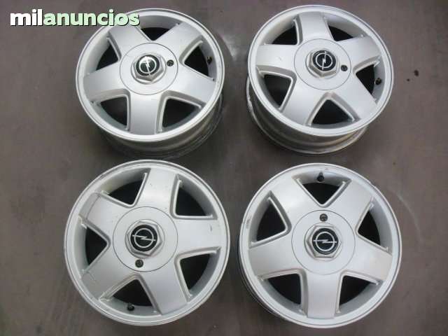

    dentro de esa medida he visto:
    kadett gsi

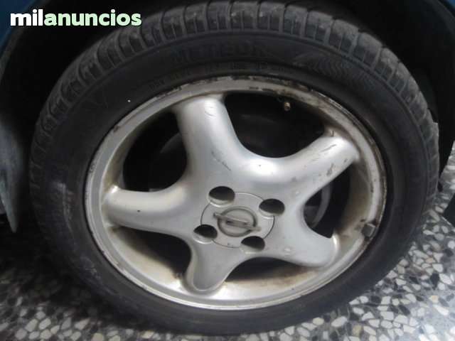

    calibra
Nombre: f_LlantasStanm_931b467.jpg
Visitas: 1173
Tamaño: 18.0 KB

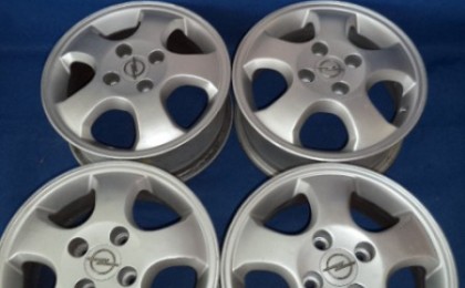

    corsa B
Nombre: t1_212-20130514110939.jpg
Visitas: 1624
Tamaño: 27.6 KB

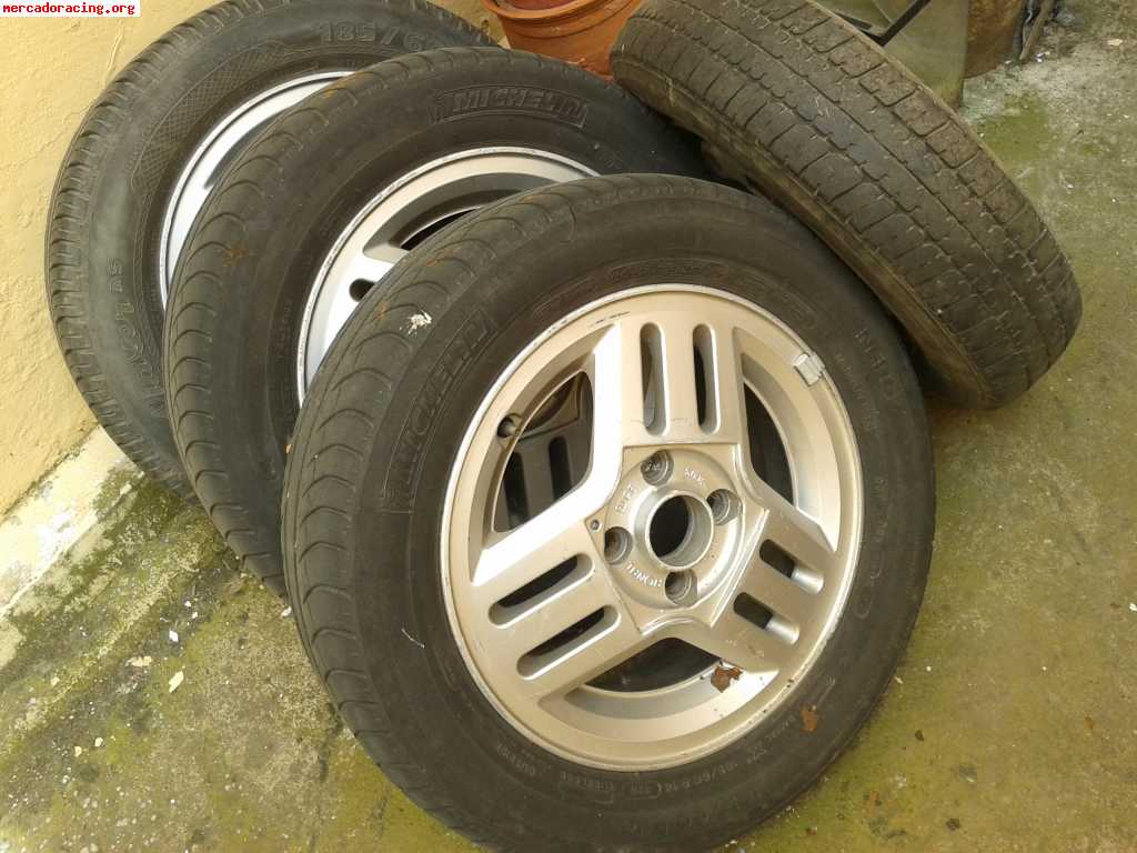

    corsa A
Nombre: llantas-opel-corsa-gsi.jpg
Visitas: 2095
Tamaño: 78.8 KB

    Las de tigra son de 15, yo de todas esas le pondría o las de Astra o las de Corsa B, la combinación de llanta antigua y coche moderno no me convence.

    Las de Calibra las llevo de serie y estoy a ver si las cambio.

    a mi desde luego las que mas me convencen son las de corsa B y las de tigra una pena que sean en 15, el resto de antiguas las he puesto por precio y facilidad para encontrar de esas solo me gustan las de astra

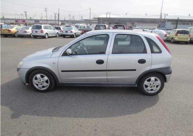

    Mi Corsa C llevaba de serie 14, es un 1.4 16v acabado Elegance, incluso el Sport también montó 14, ya cuando hicieron el restyling pasaron a 15.

    Ahí tienes las de acabado Sport en 14:
    http://www.autocity.com/opel/corsa/p...il-y-dinamico/
