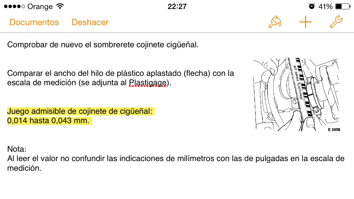

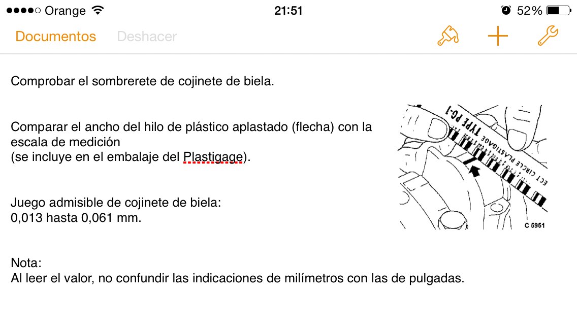

Mirando el post de pity que subió estas fotos.
Nombre: paspigage cig.jpg
Visitas: 915
Tamaño: 118.5 KB
Nombre: plastigage.jpg
Visitas: 519
Tamaño: 96.2 KB
En la explicación se ve perfectamente de las tolerancias, el problema viene cuando las paso a las medidas de plastigage.
La de cojinete de cigüeñal. 0.014 mm no entra en el rango verde y lo mismo en el de viela 0.013 mm son inferiores.
En las fotos de pity parece que es rojo.
