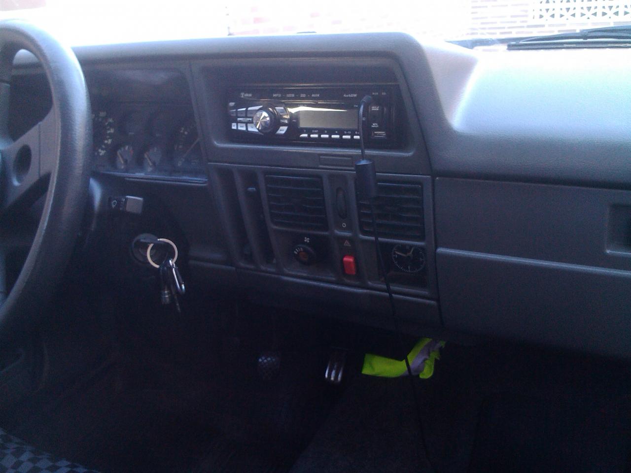

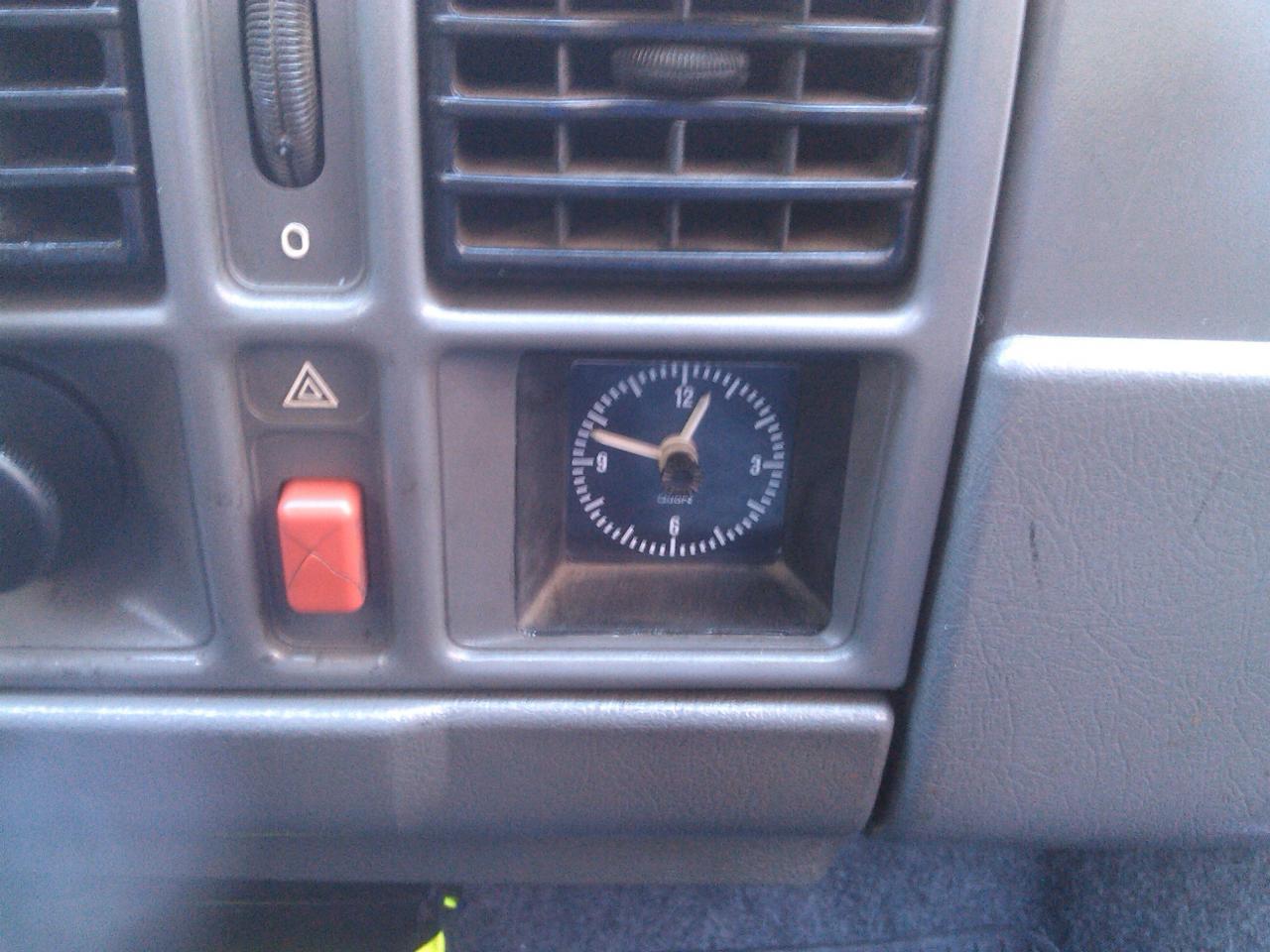

    pongo esto por si alguno tiene algun corsa con su reloj roto,decir que el reloj del kadett le vale,solo hay que doblar un poco las clavijas para que no toque en el ventilador del habitaculo. me gusta mas este porque marca los cuartos de la esfera con numeros.

    Yo en mi corsa llevo reloj digital de R-21, encaja bien en formas y casi no hay que hacer variaciones.

    El reloj tiene que ser este, de R-21 o R-5, el resto de Renault no sirven, los botones no se podrían pulsar:
    Archivo adjunto 48856Archivo adjunto 48857
    Y queda así:
    Archivo adjunto 48858
    Hay que limar un poco para que se quede encajado en el sitio, pero a mi me gusta más que el de serie, yo para relojes analógicos soy un negado ....
