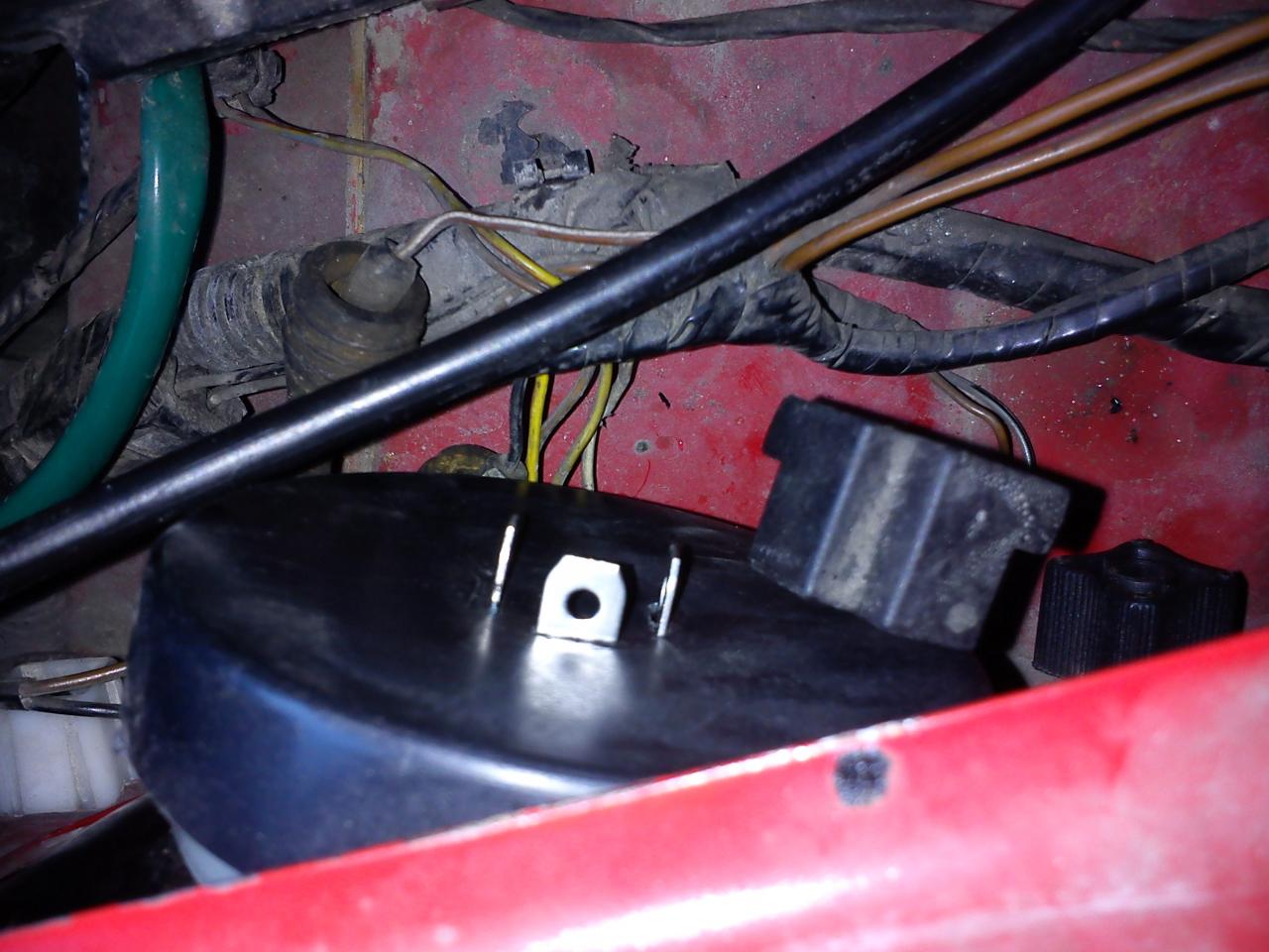

    Bien. Empezamos con el Clip de aro.

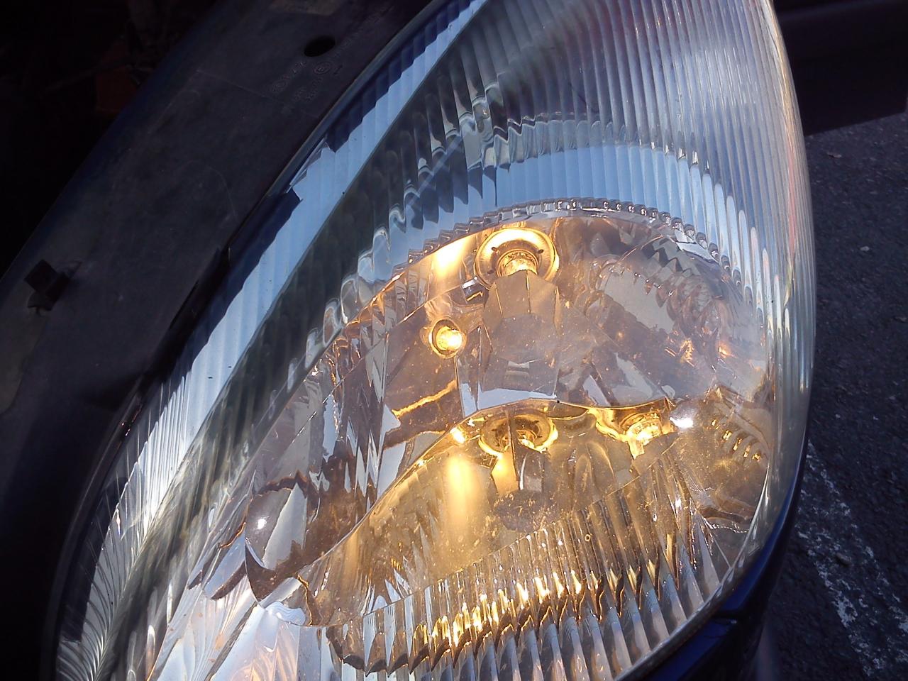

    Ésta es la situación
Nombre: IMG_20141222_141518.jpg
Visitas: 451
Tamaño: 154.1 KB

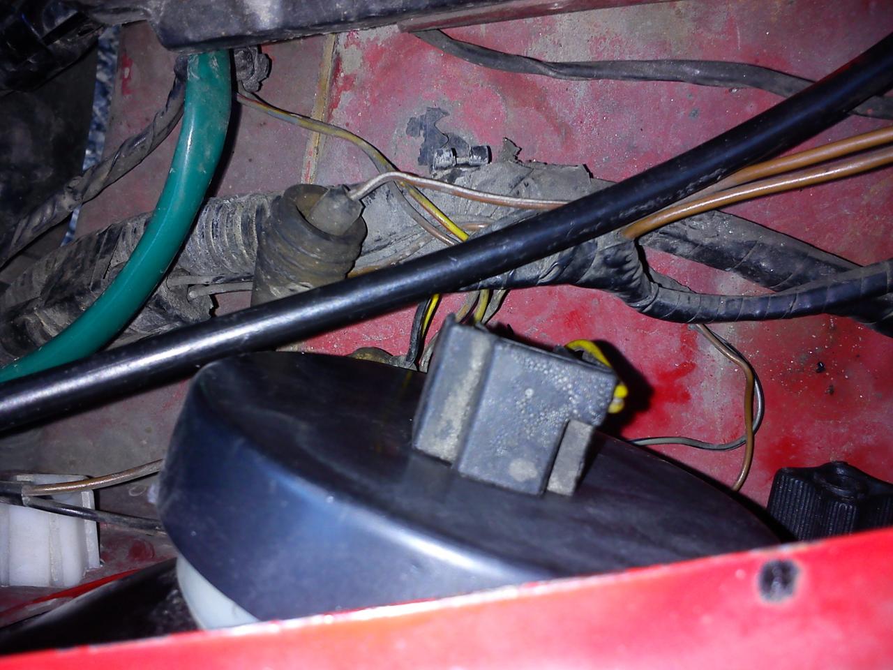

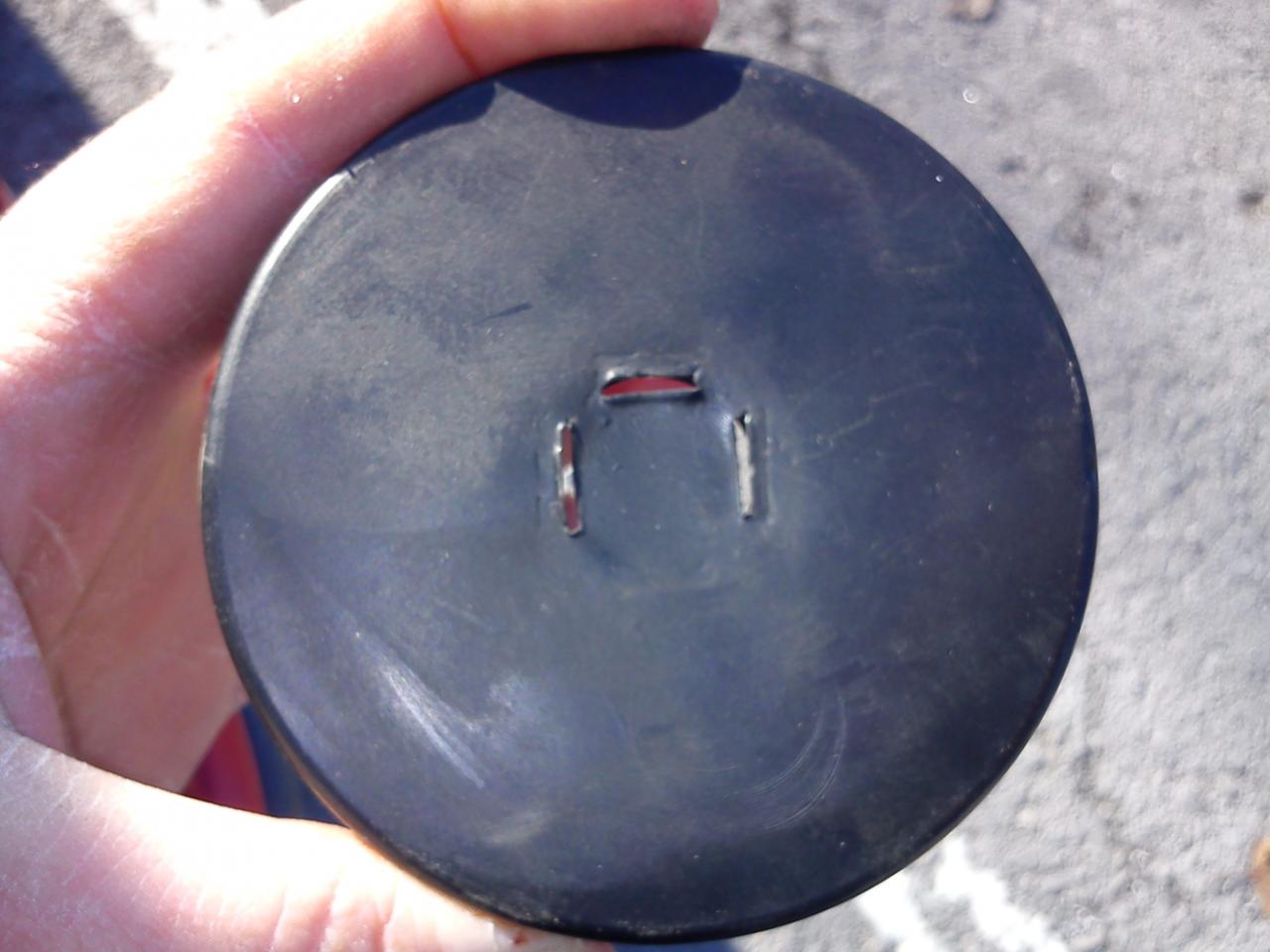

    Primero quitamos la conexión de la lámpara. Luego quitamos la tapa de goma que va a presión en el hueco del portalámparas

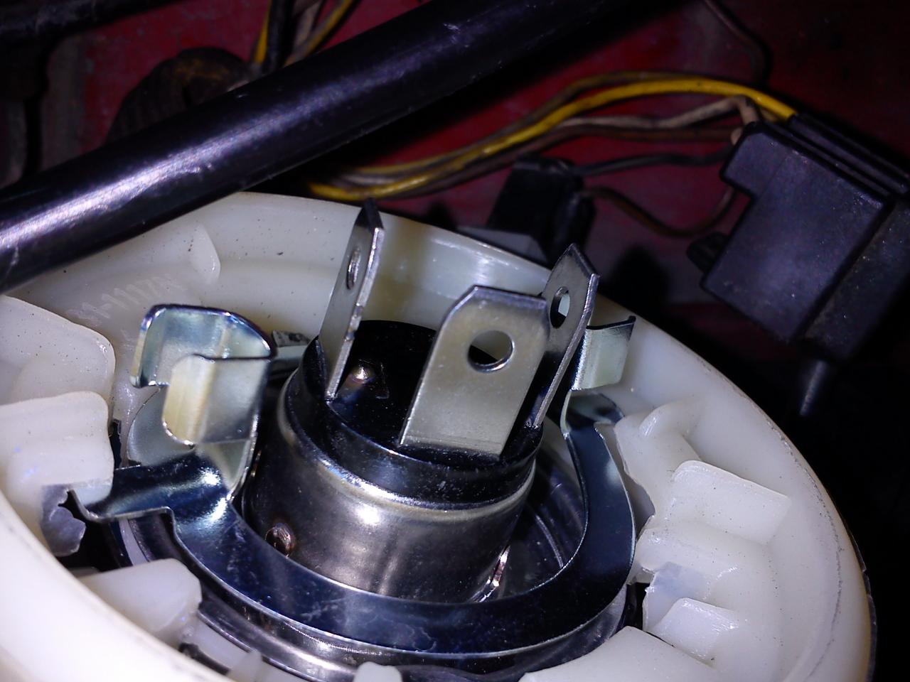

    Fijáos y recordad la posición de los 3 pines o conexiones de la bombilla. Que yo sepa, lo normal es que el de enmedio quede arriba. Cuando coloqueis la bombilla nueva, tendrá que ir en la misma posición

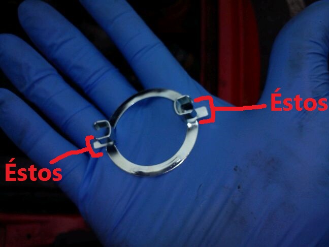

    El clip son esas dos patillas de metal que van en un aro de metal. Tenéis que sacarlo primero, girando las patillas un poco para que salgan del tope.

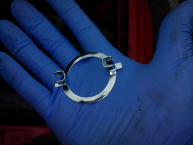

    Y sacáis el aro con cuidado de que no se os caiga la bombilla

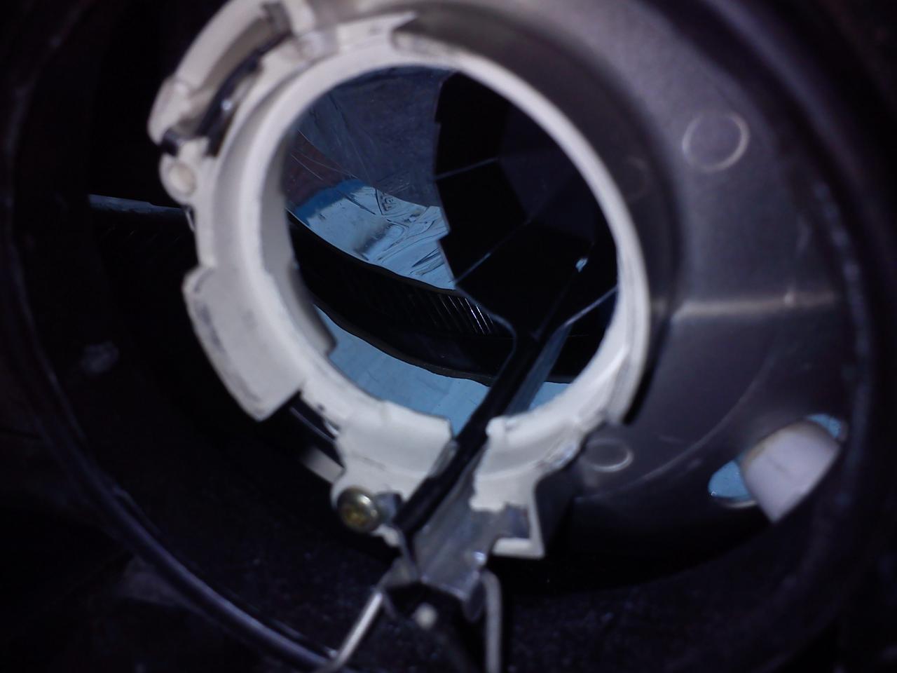

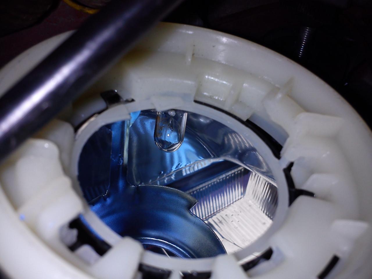

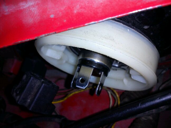

    Sacáis la bombilla, que ya está suelta, y tendréis el portabombillas vacío
Nombre: IMG_20141222_141244.jpg
Visitas: 493
Tamaño: 83.0 KB
    Después colocáis la bombilla nueva en su posición correcta. El portabombillas debería tener unas hendiduras que encajen con la bombilla. Si la habéis colocado bien no se moverá ni se girará.

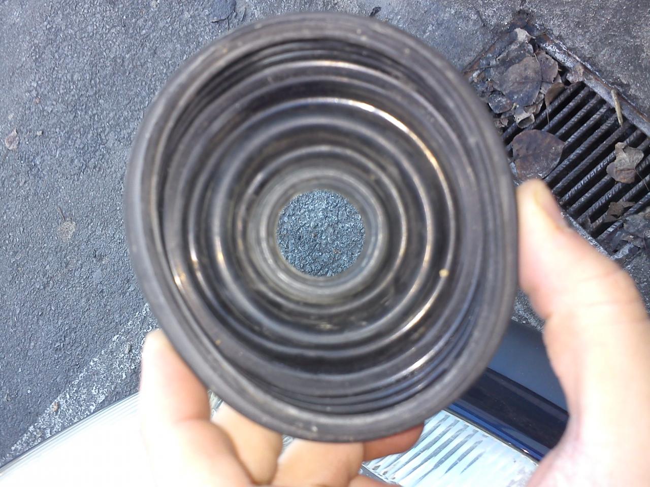

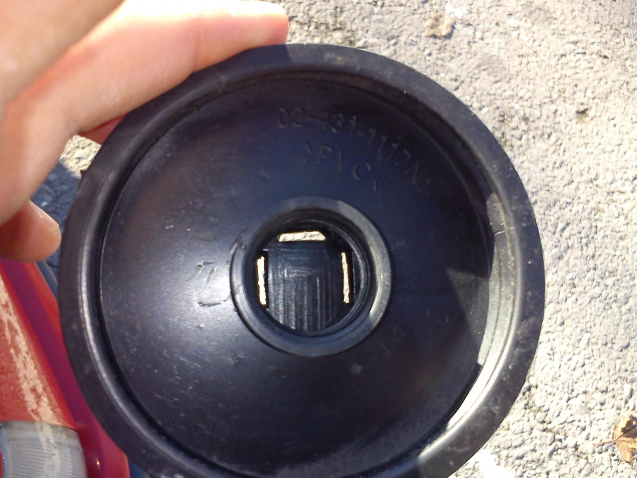

    Para terminar, tenemos que volver a colocar la tapa de goma. La mía tiene unos agujeros para pasar las patas/pines/conexiones de la bombilla
Nombre: IMG_20141222_141447.jpg
Visitas: 413
Tamaño: 92.4 KB
ID: 48297Clic en la imagen para ver su versión completa.
Nombre: IMG_20141222_141442.jpg
Visitas: 454
Tamaño: 127.4 KB
    Pasamos los pines por los agujeros correspondientes y apretamos bien la tapa para que quede bien cerrada y hermética. Va muy dura y ajustada. Aseguraos de que habéis cerrado bien por la parte inferior también

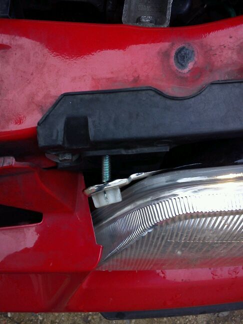

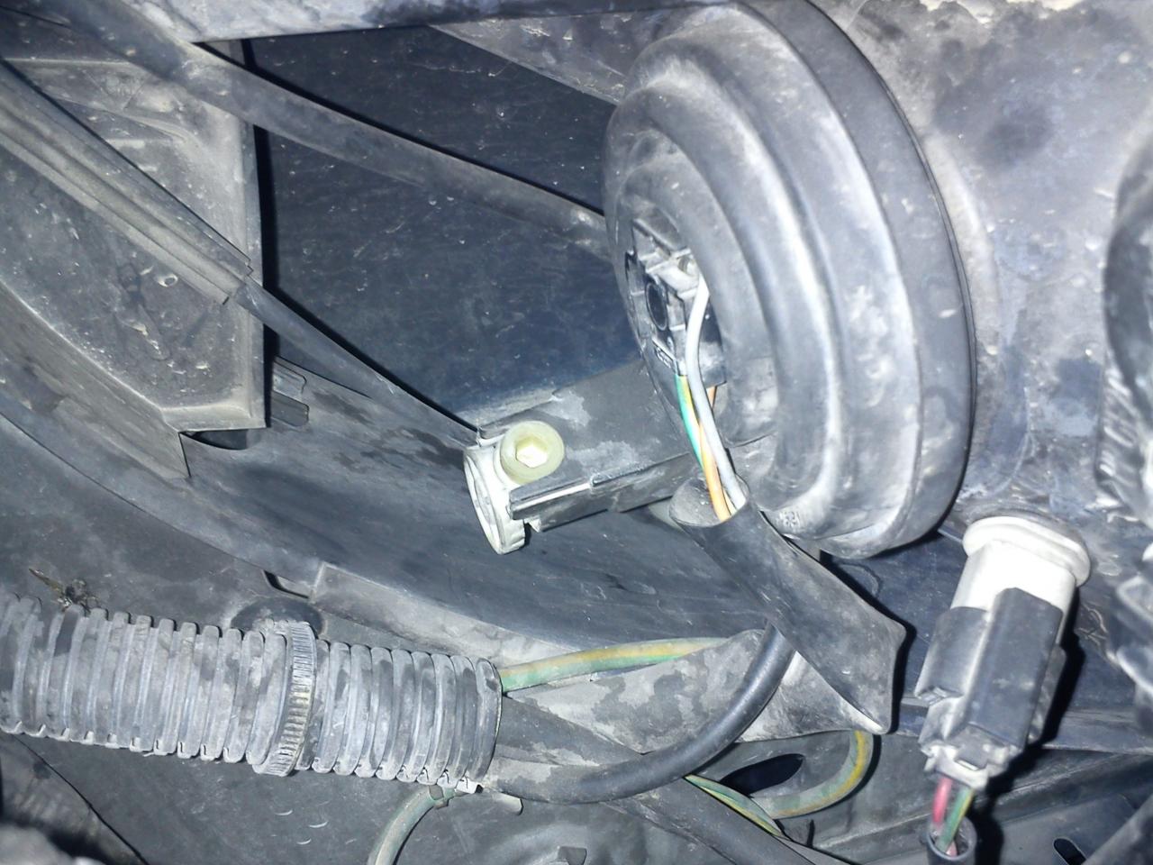

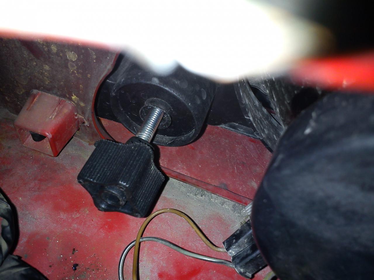

    Si tenéis regulación manual, la regulación de la inclinación del haz es ésta Clic en la imagen para ver su versión completa.
Nombre: IMG-20141220-WA0032.jpg
Visitas: 443
Tamaño: 43.9 KB
ID: 48299 , y la de la altura ésta Clic en la imagen para ver su versión completa.
Nombre: IMG_20141222_141052.jpg
Visitas: 411
Tamaño: 111.3 KB
ID: 48300 que va por dentro del vano motor, pegada a la aleta

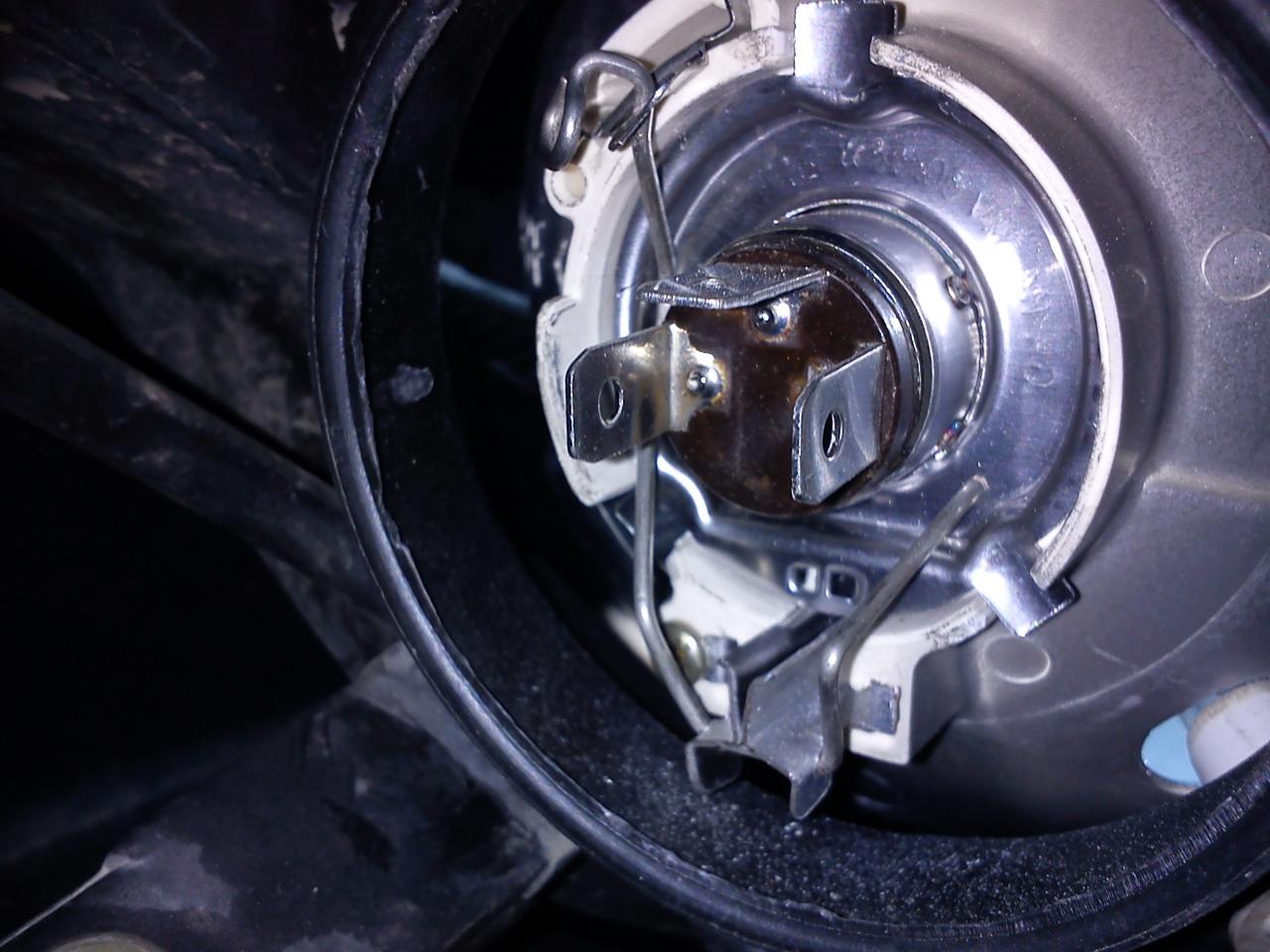

    Ahora vamos con el Clip de resorte
    El proceso es prácticamente igual, así que resumiré.

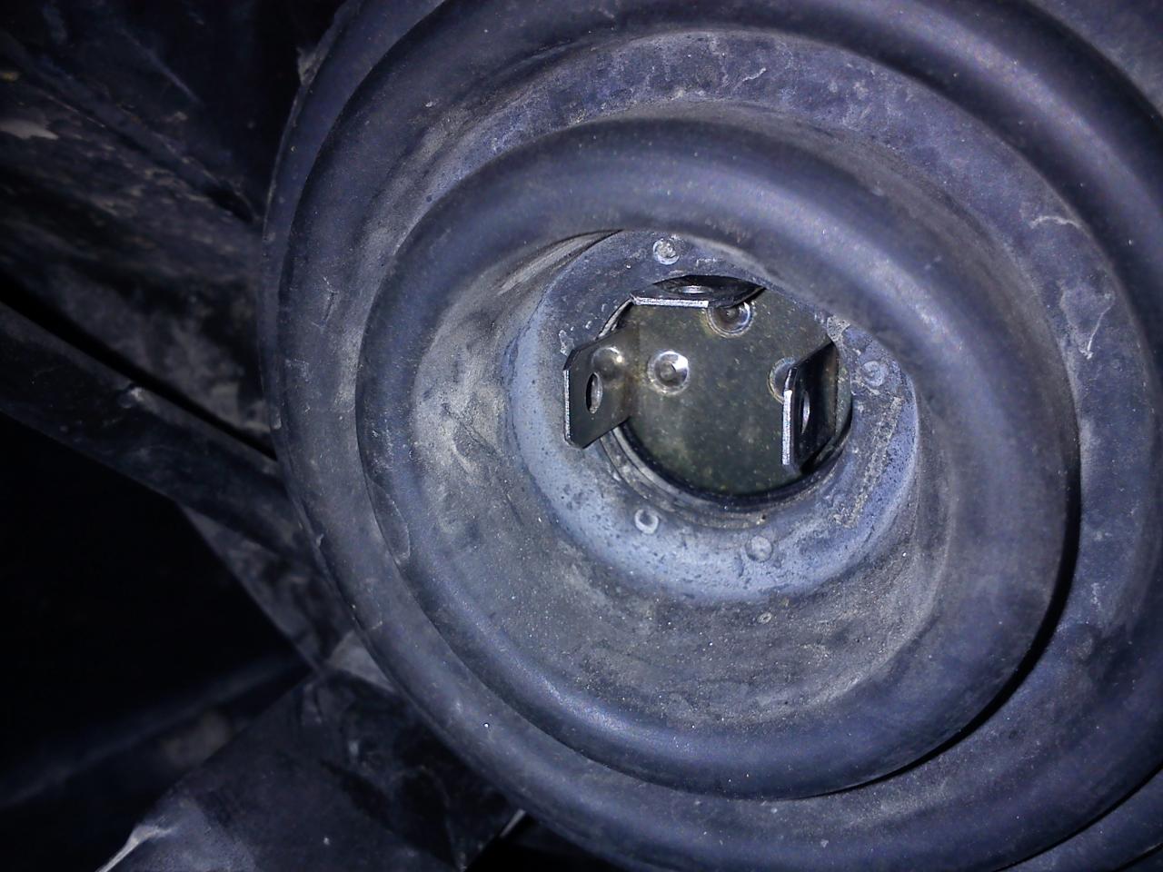

    Quitamos la conexión y la tapa de goma. La Xsara, en vez de una tapa con tres agujeritos para los pines, tiene uno grande para los tres a la vez.
Nombre: IMG_20141223_160840.jpg
Visitas: 467
Tamaño: 152.6 KB
ID: 48301Clic en la imagen para ver su versión completa.
Nombre: IMG_20141223_160915.jpg
Visitas: 508
Tamaño: 122.9 KB
ID: 48302Clic en la imagen para ver su versión completa.
Nombre: IMG_20141223_160902.jpg
Visitas: 387
Tamaño: 180.4 KB

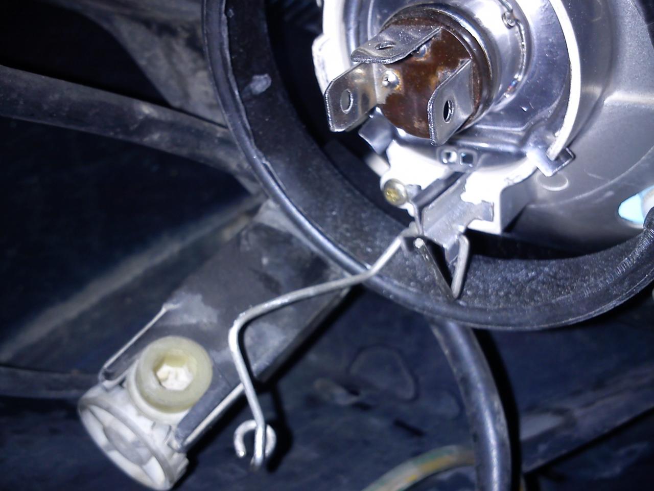

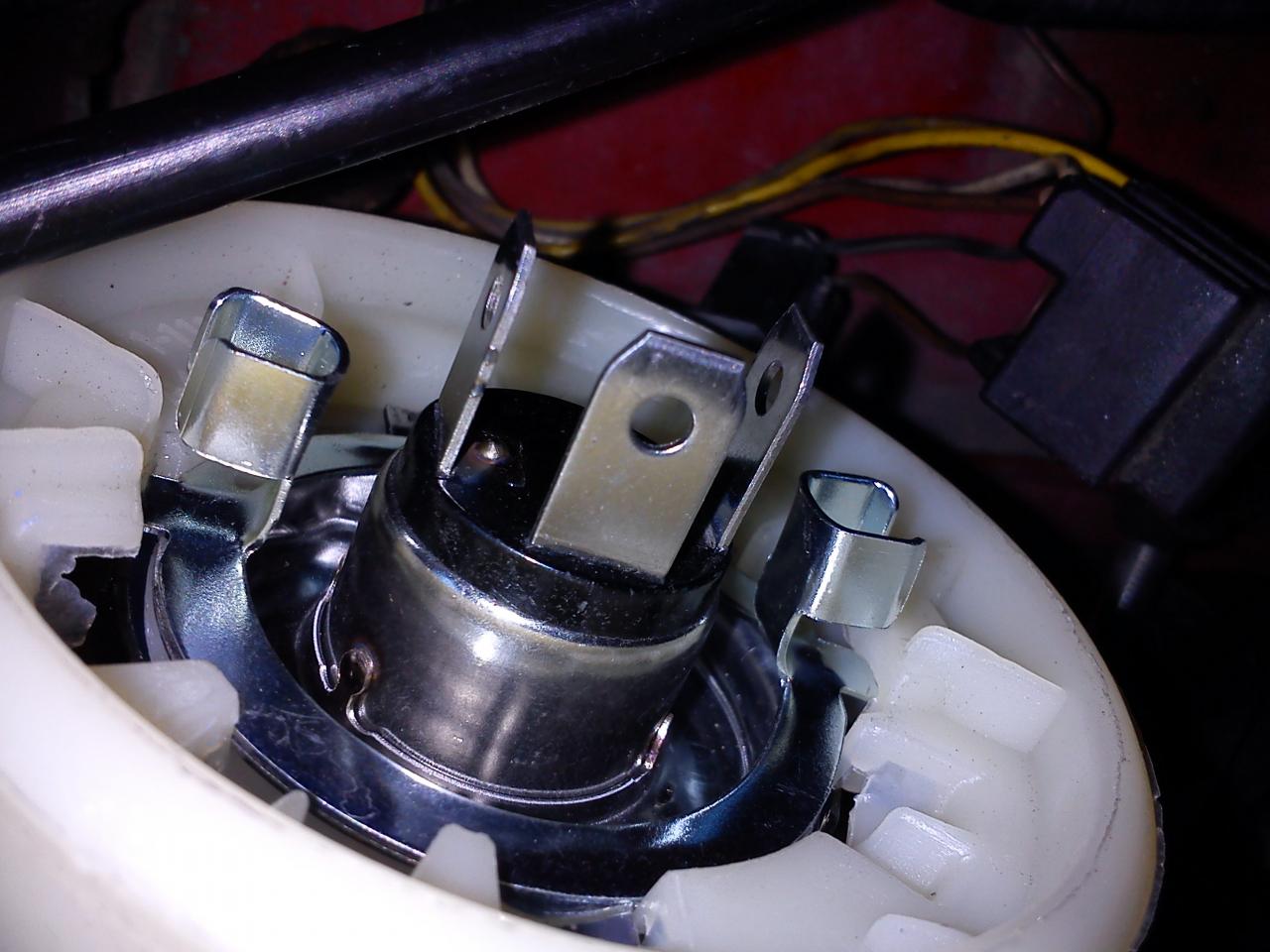

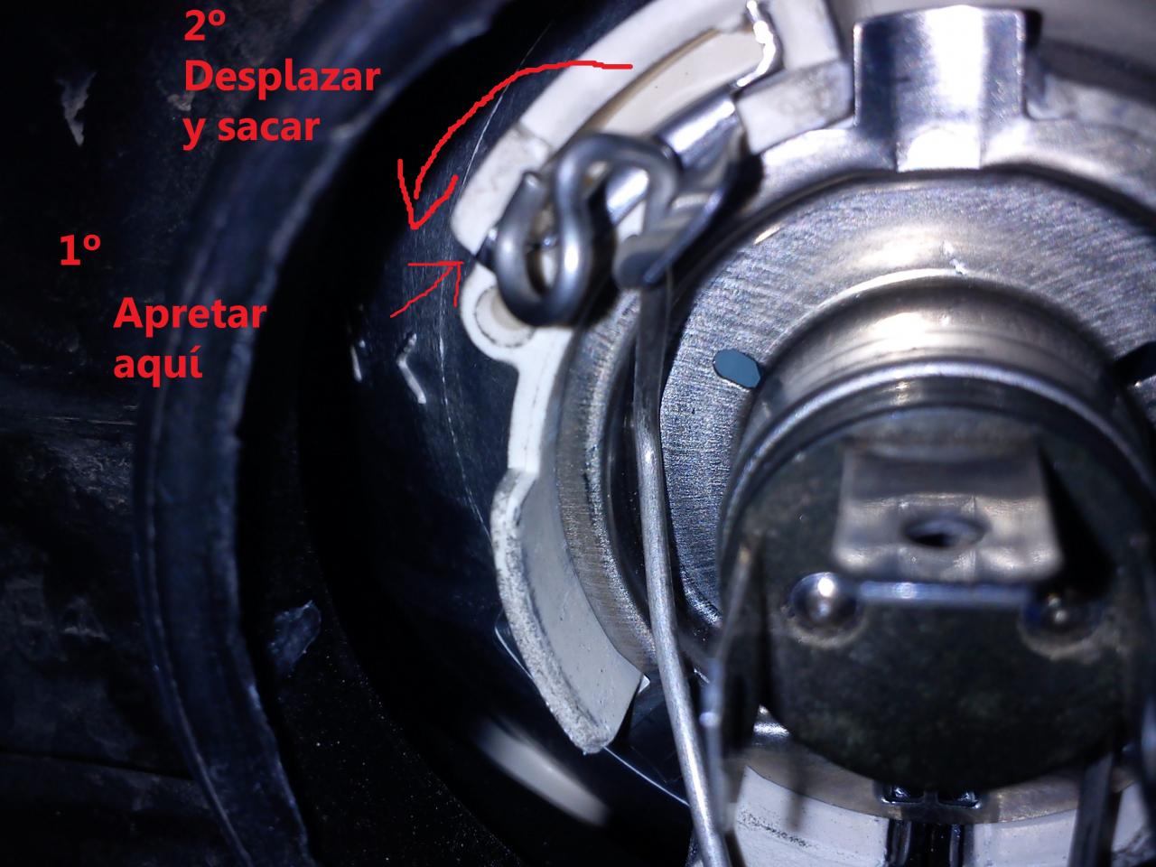

    Y tenemos el clip de resorte a la vista
    Archivo adjunto 48303Archivo adjunto 48304
    Apretamos la patilla y la sacamos del tope
