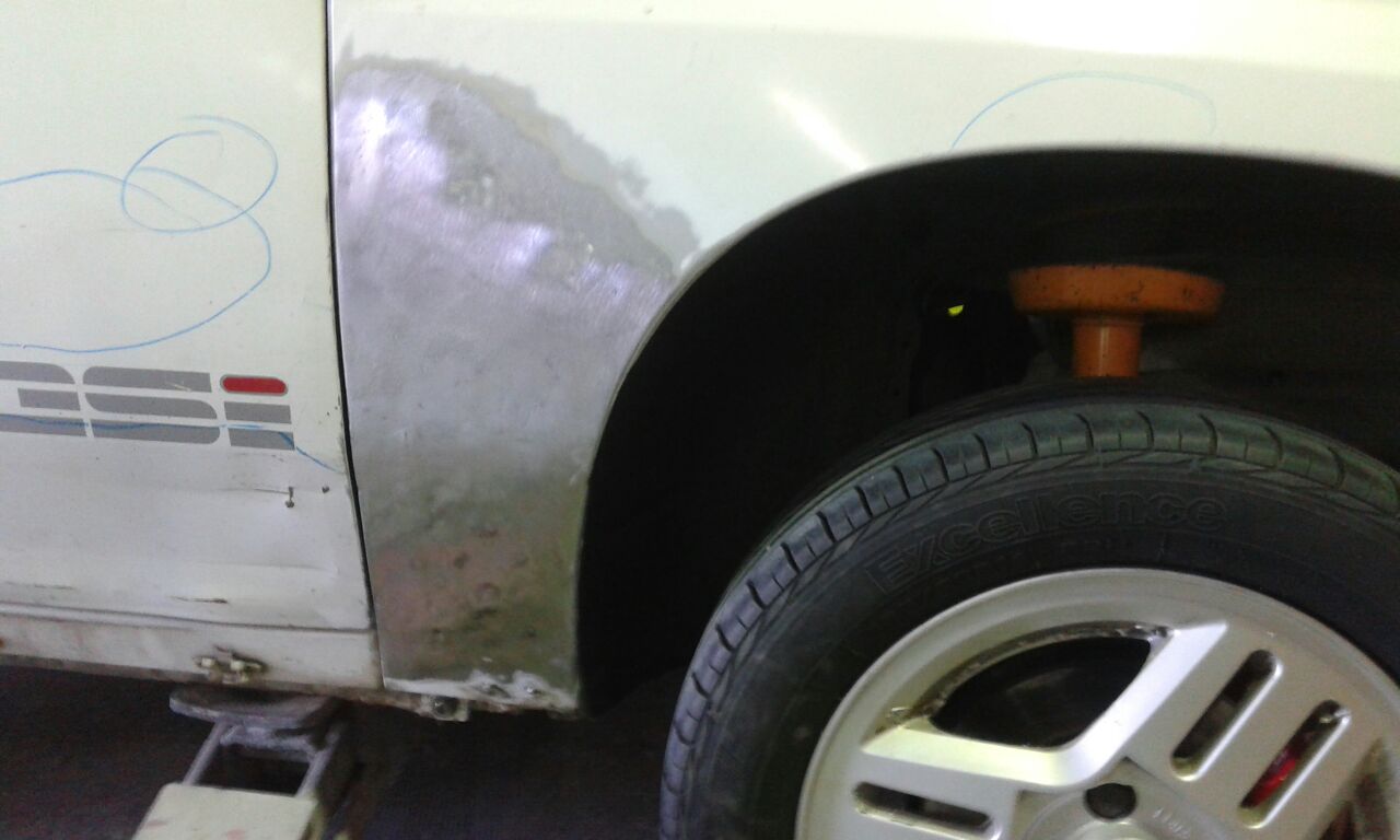

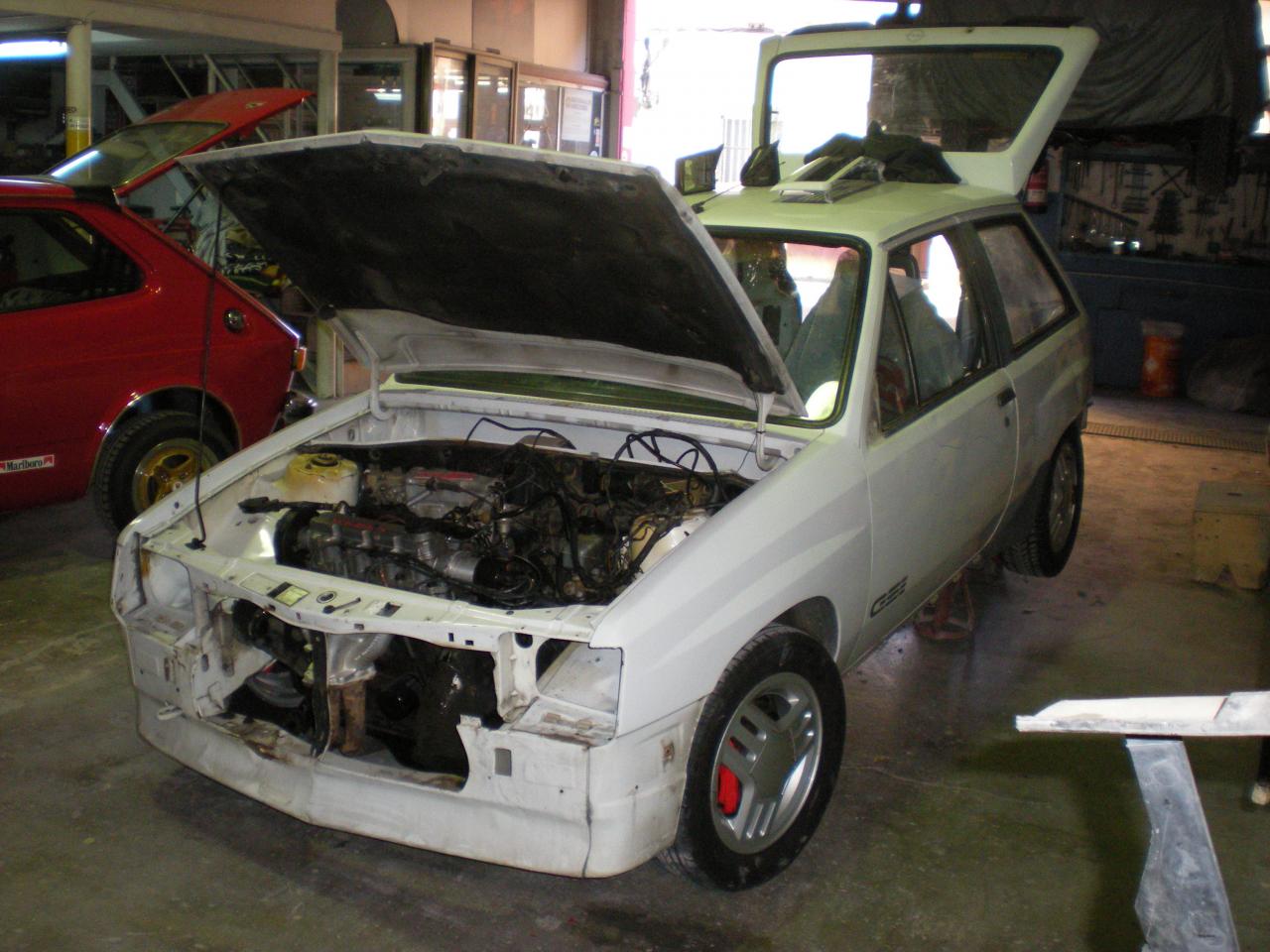

    Hola a todos como dije, empiezo la restauración de mi corsa gsi, ayer ya lo lleve al taller de plancha y pintura, los mas grabe que tiene es el lateral derecho y el podrido de debajo de la batería.
    Empezare a contaros con la restauración de la mecánica, y algo de interiores primero que es lo que ya esta echo.

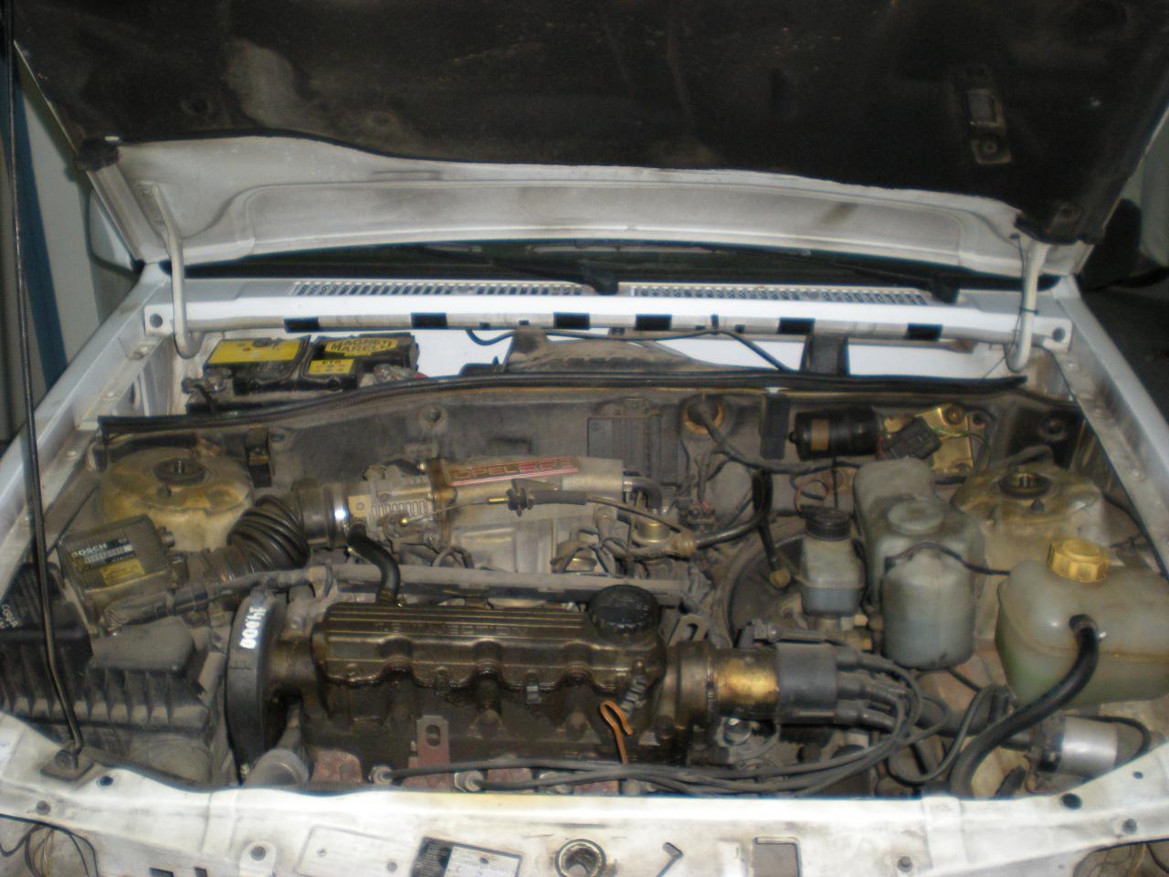

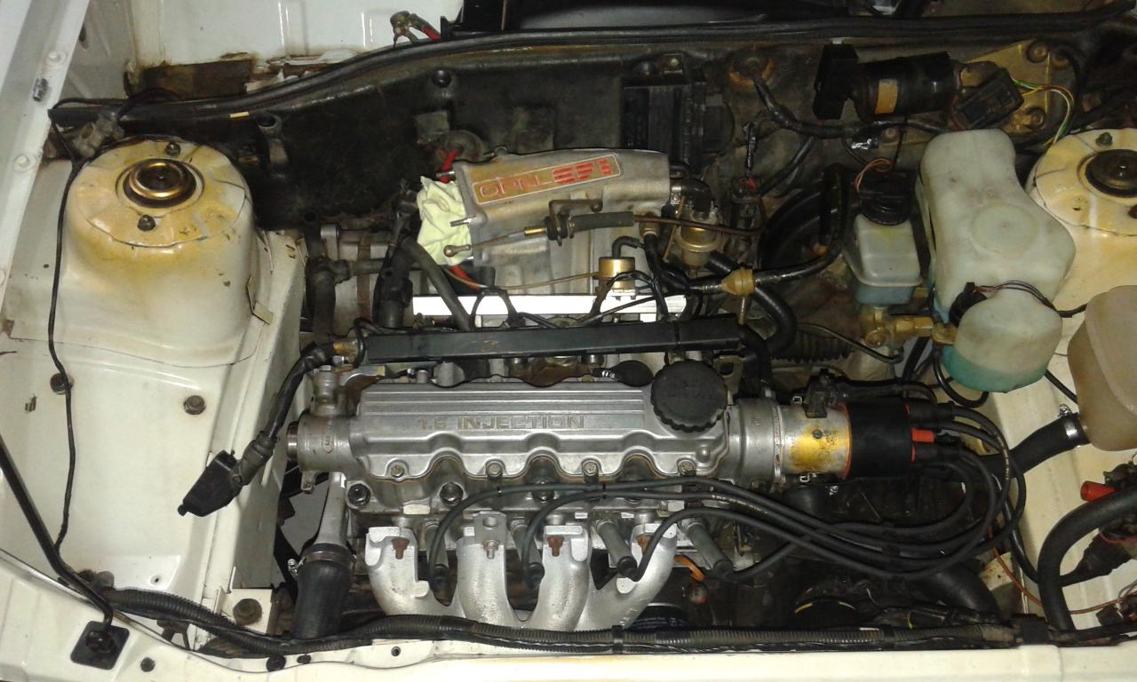

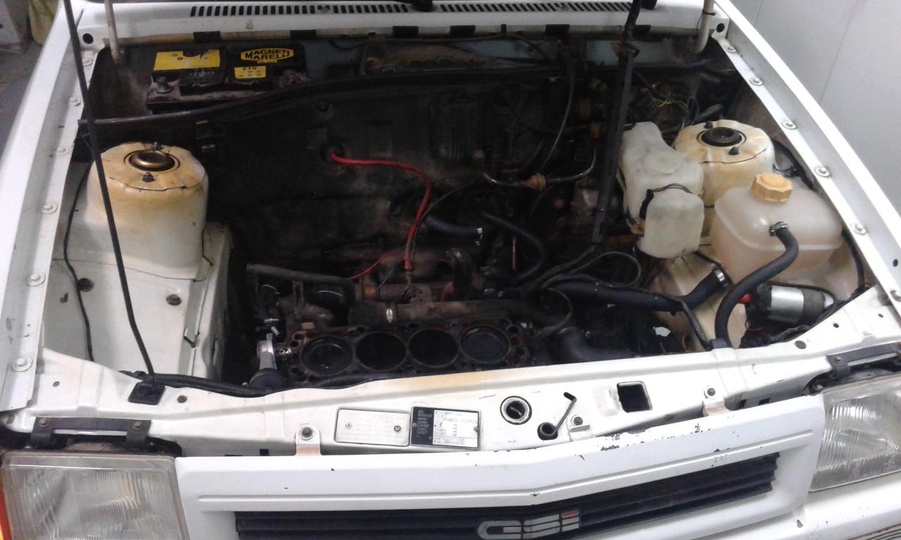

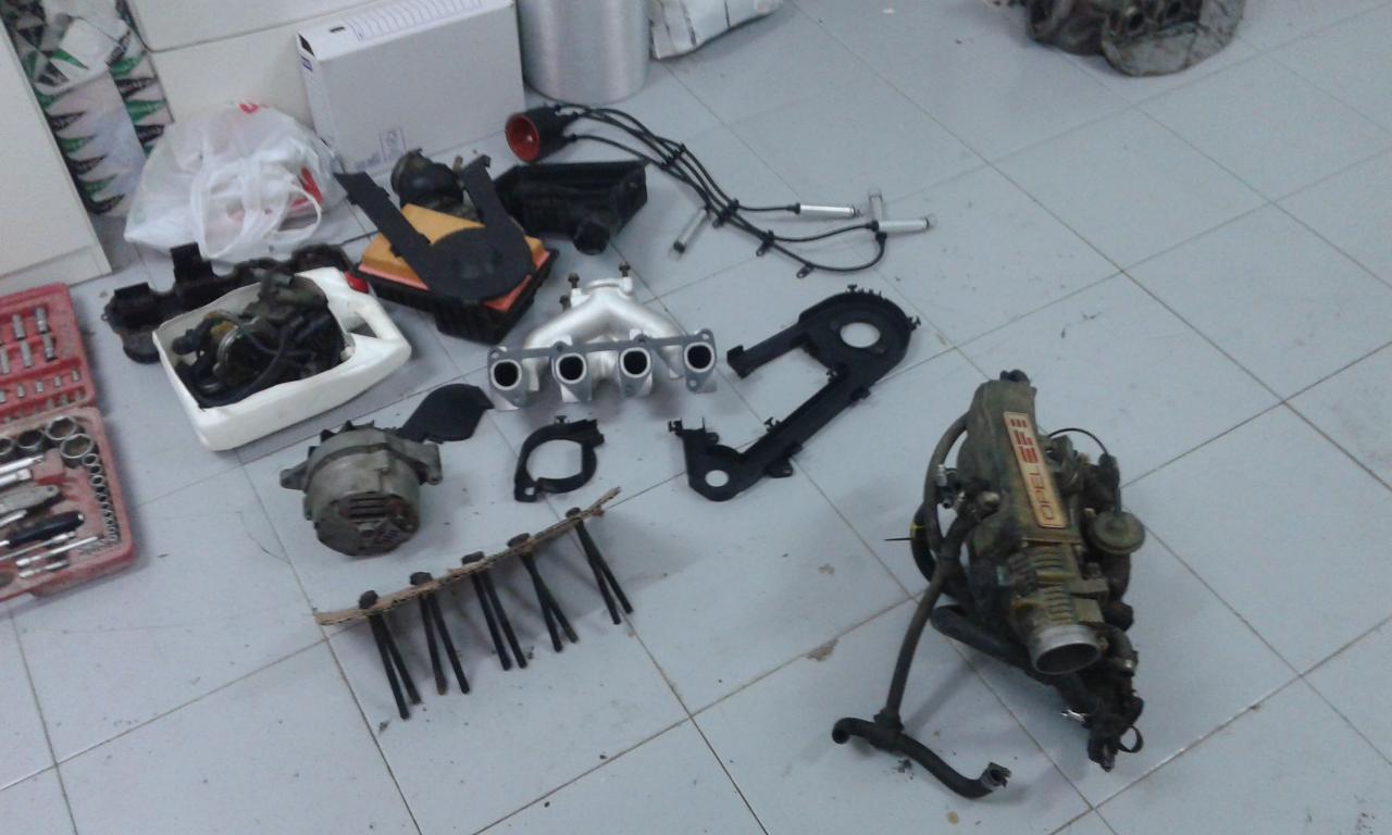

    Probando el motor me fije que perdía aceite por la junta culata, decidí cambiar juntas, manguitos un repaso en general, sin volverme loco cambiando por cambiar.
Nombre: 27.jpg
Visitas: 840
Tamaño: 134.6 KB
    así que manos a la obra
Nombre: 97.jpg
Visitas: 767
Tamaño: 88.8 KB
Nombre: 125.jpg
Visitas: 861
Tamaño: 156.2 KB

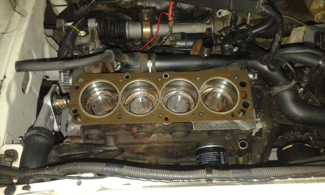

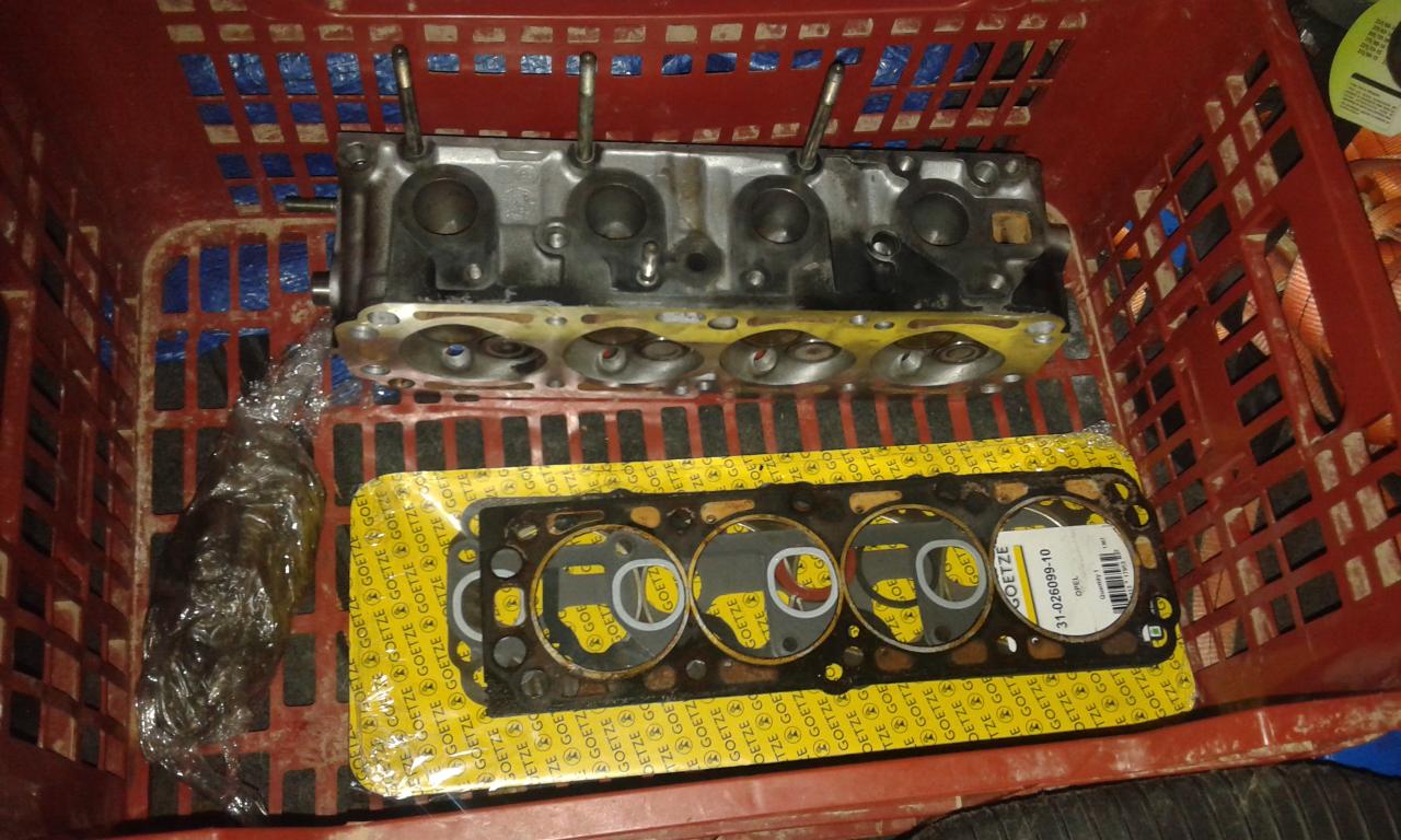

    kit de juntas y culata planeada, comprobada, y retenes cambiados
Nombre: 95.jpg
Visitas: 793
Tamaño: 107.8 KB
    aquí con la culata fuera
Nombre: 134.jpg
Visitas: 696
Tamaño: 123.8 KB
    empezamos a montar
Nombre: 119.jpg
Visitas: 682
Tamaño: 98.5 KB

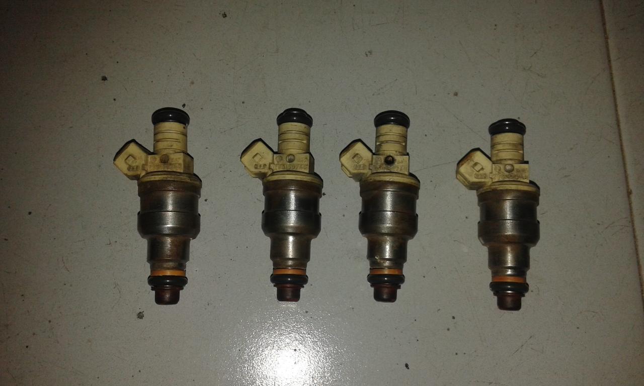

    inyectores limpiados y comprobados
Nombre: 137.jpg
Visitas: 701
Tamaño: 96.2 KB
Nombre: 140.jpg
Visitas: 747
Tamaño: 119.3 KB
Nombre: 141.jpg
Visitas: 723
Tamaño: 134.6 KB
Nombre: 142.jpg
Visitas: 776
Tamaño: 128.9 KB

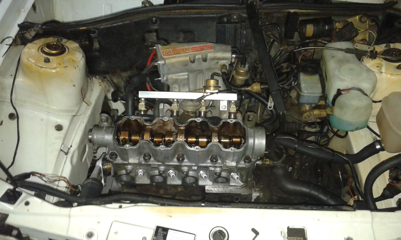

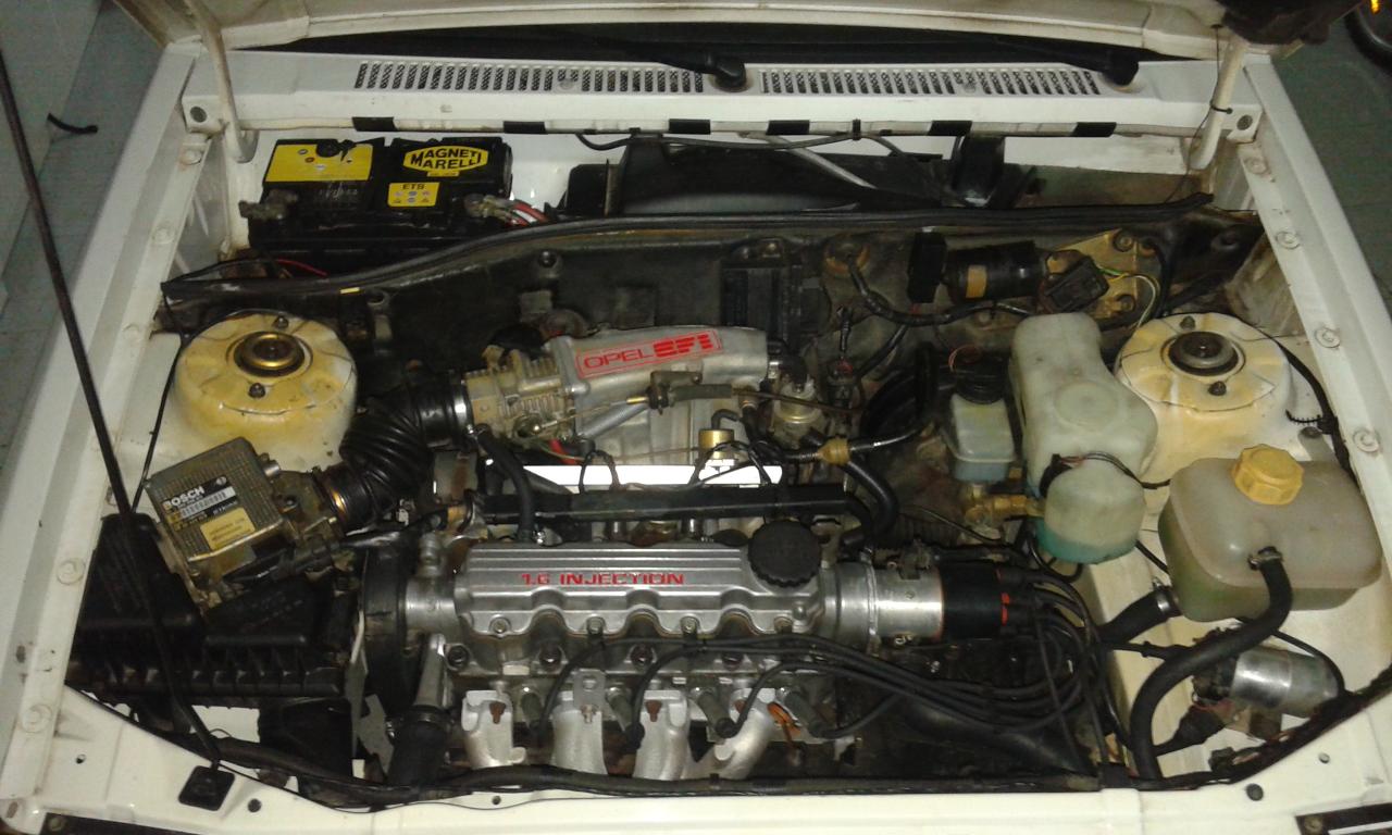

    ya todo montado

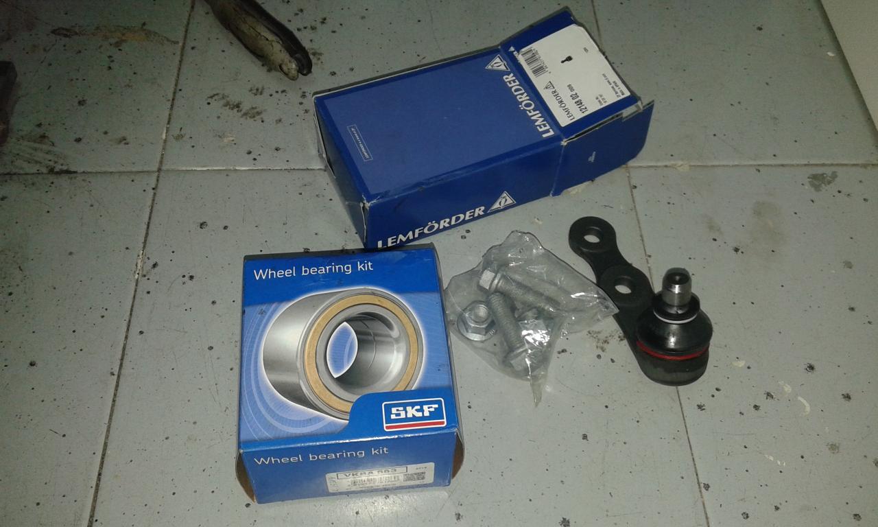

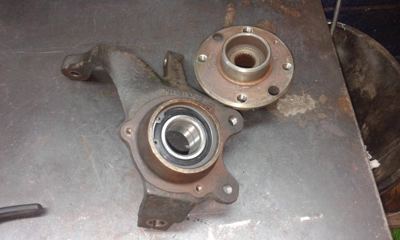

    Ahora toca rodamientos que le e cambiado los delanteros puesto que hacían ruido.

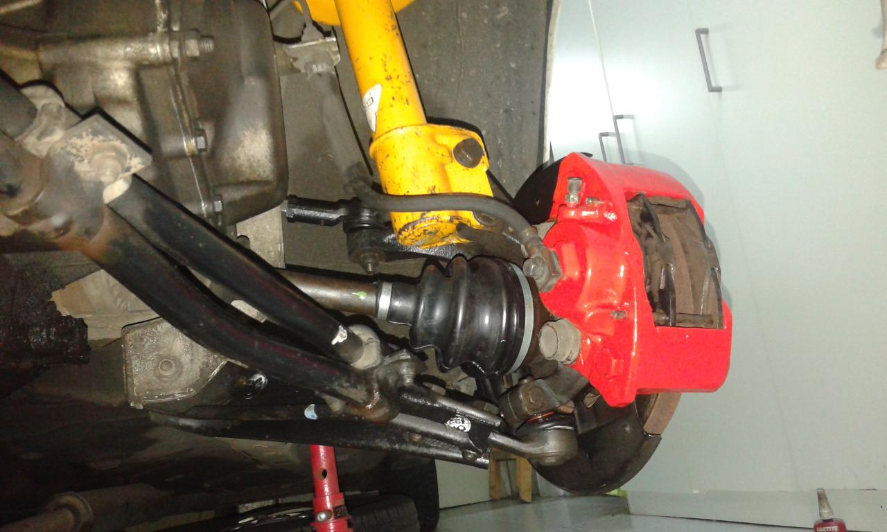

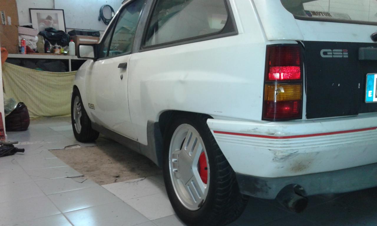

    Los amortiguadores le puesto unos koni, y los muelles también los e cambiado para que quede mas bajadito, y le he pintado las pinzas y tambores en rojo rally

    Y AQUI SU RESULTADO YA BAJADTO

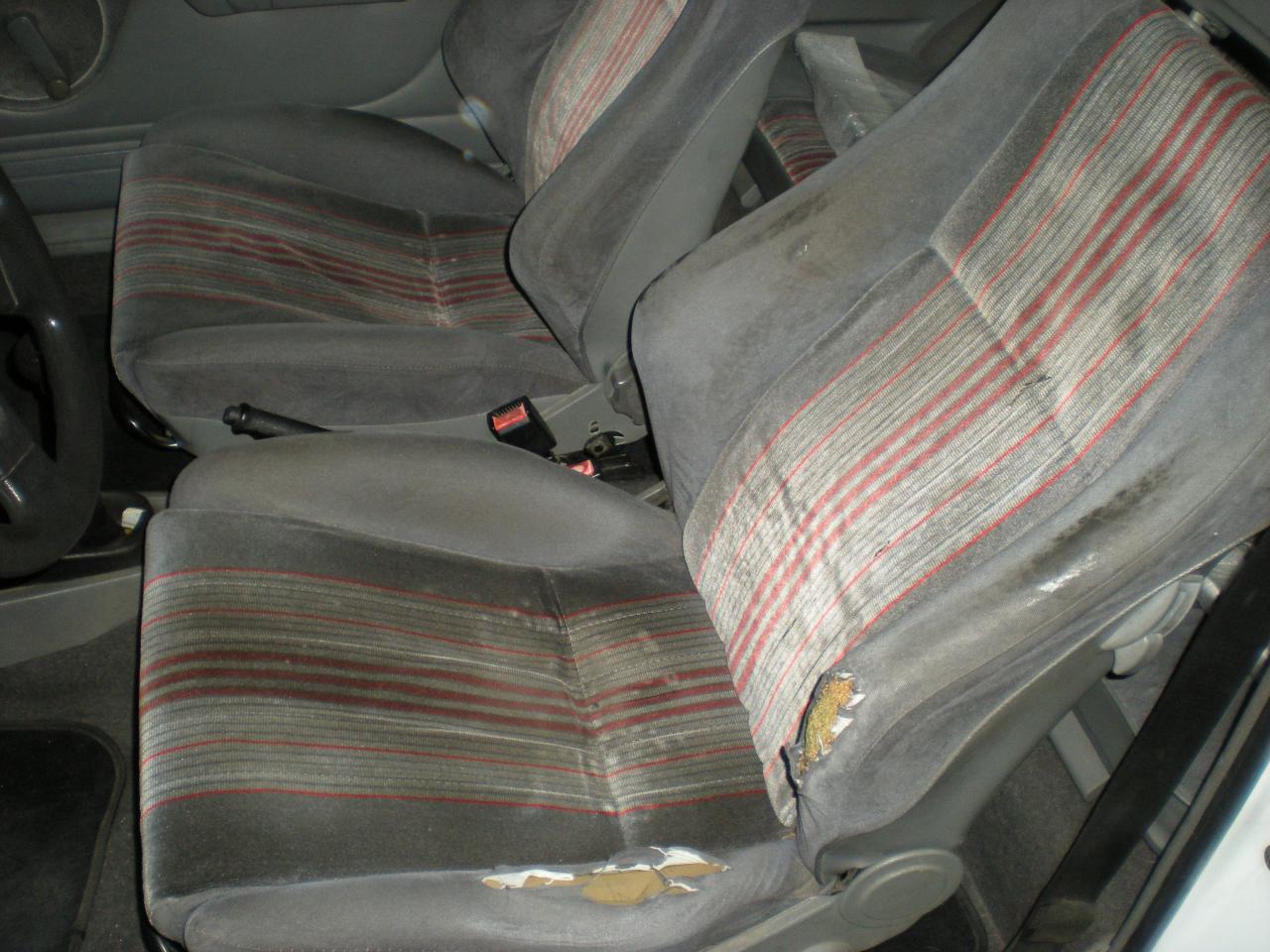

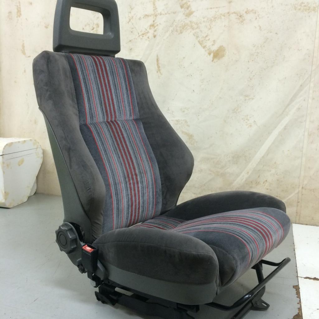

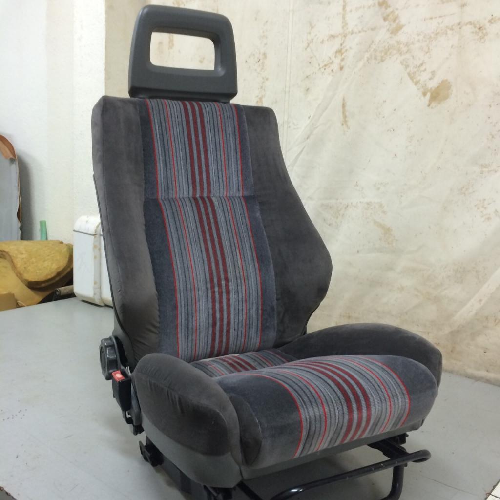

    Del tema de los interiores la verdad es que voy ha a hacer poca cosa, le he tapizado el asiento, cambiado la funda de la palanca de cambios, y las manetas del techo, pongo fotos del antes y después del asiento, la verdad que el tapizero se lo a currado
Nombre: 40.jpg
Visitas: 880
Tamaño: 154.2 KB
ID: 47622Clic en la imagen para ver su versión completa.
Nombre: 92.jpg
Visitas: 1108
Tamaño: 88.0 KB
ID: 47623Clic en la imagen para ver su versión completa.
Nombre: 93.jpg
Visitas: 2077
Tamaño: 95.2 KB

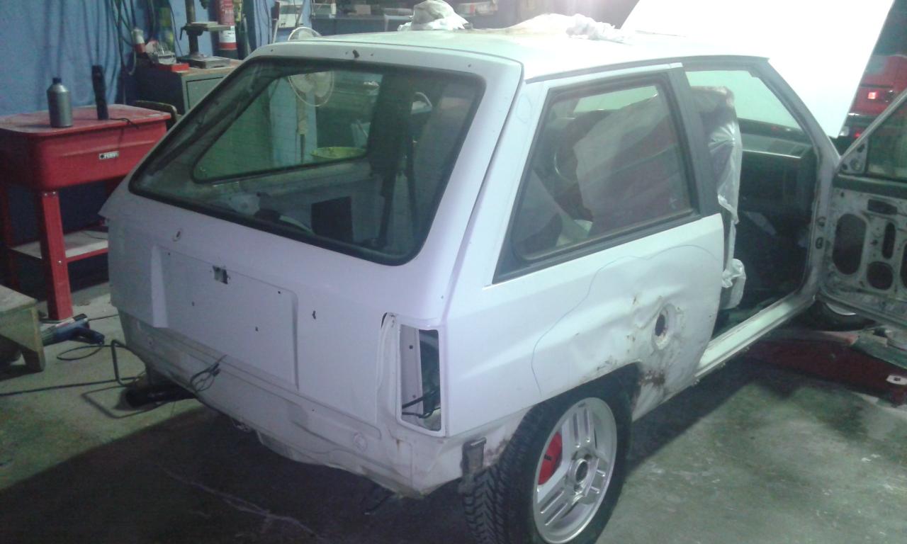

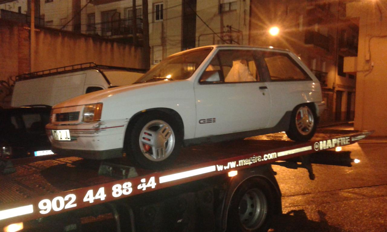

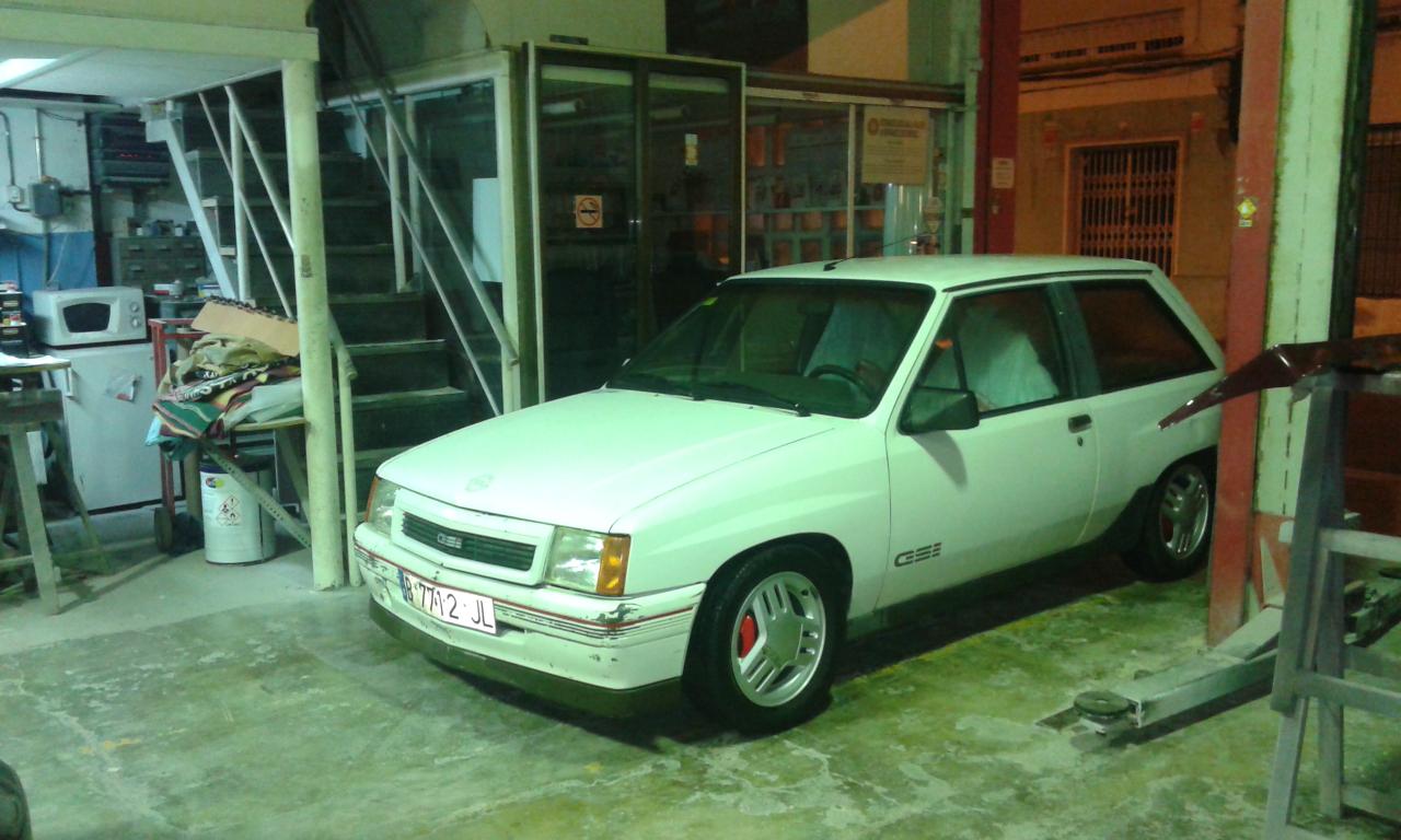

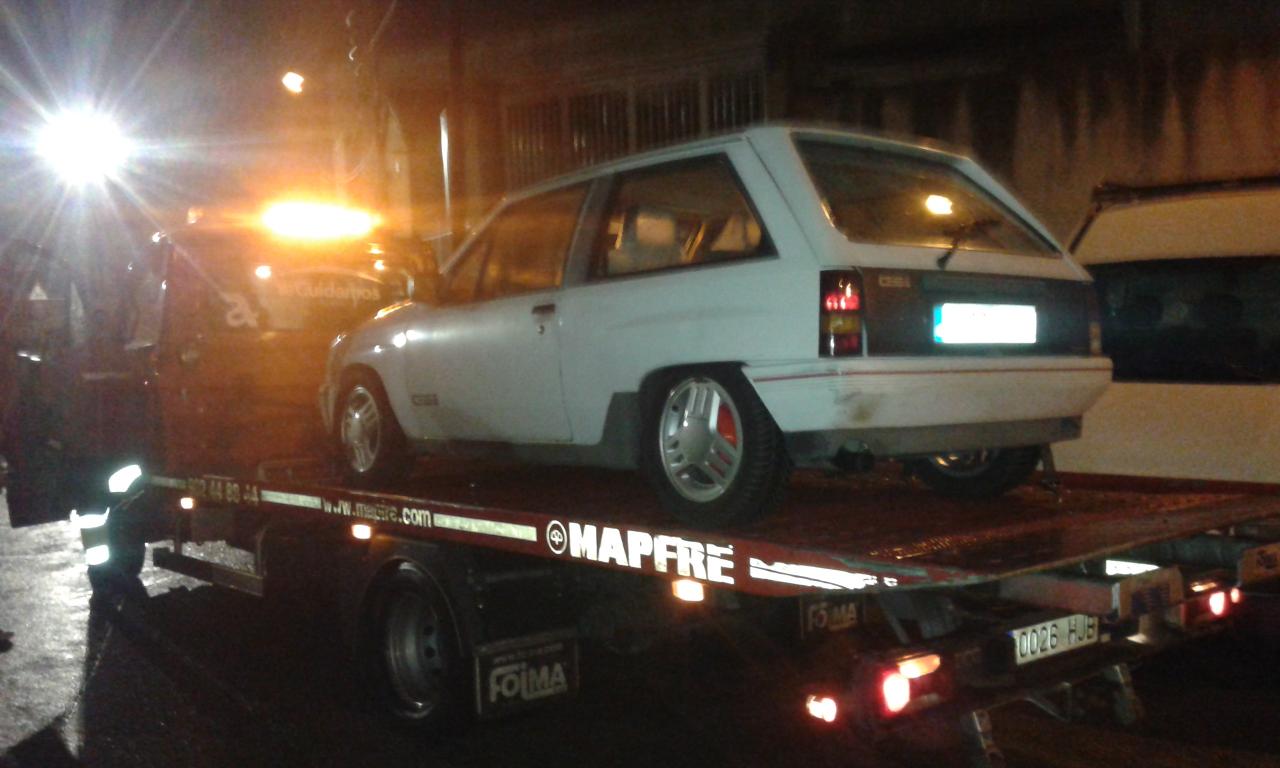

    Y aquí unas fotos de ayer llevándolo al taller de plancha y puntura, ya iré poniendo fotos del proceso espero que os guste
Nombre: 20141204_180708.jpg
Visitas: 785
Tamaño: 88.4 KB
ID: 47625Clic en la imagen para ver su versión completa.
Nombre: 20141204_180751.jpg
Visitas: 744
Tamaño: 102.0 KB
ID: 47626Clic en la imagen para ver su versión completa.
Nombre: 20141204_184525.jpg
Visitas: 750
Tamaño: 117.3 KB

    Oye, que bien ha quedado ese asiento.
    Cuentanos más, si lo has tapizado tu, o un tapicero, cuanto te han cobrado, donde has conseguido la tela....
    Muy buen trabajo!

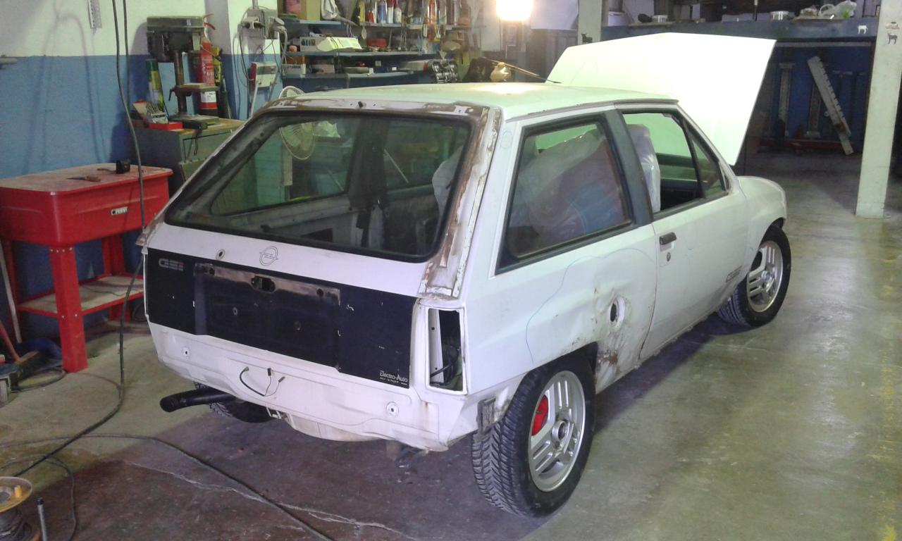

    Buff, esa aleta trasera derecha te la van a repara o te la van a cambiar? Se la ve bastante mal ...
    El resto del trabajo me gusta, ese motor te ha quedado impecable, esperemos que funcione bien. También me entra la duda del asiento, cuéntanos más !!!

    Hola, el asiento a sido tapizado por un tapicero, que ya sabe lo suyo, porque el también tiene un corsa gsi mk1, y tapizo los suyos, la tela es nueva, es muy parecida.

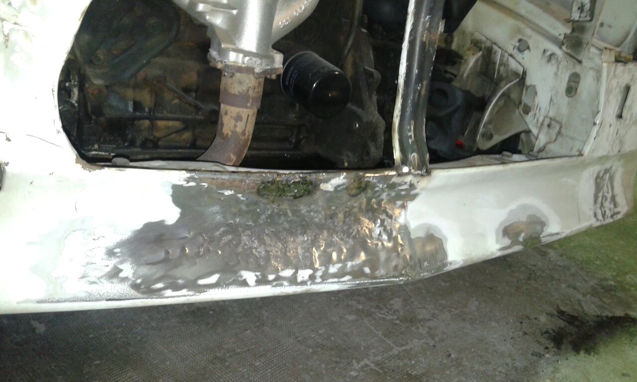

    El lateral trasero lo he buscado bajo tierra, y nada, no hay otro remedio que reparar, (pobre planchista).
    El motor va perfecto, estas hablando con un "profesional" jejeje, ahí os pongo unos adelantos

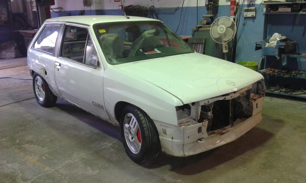

    Aquí el porton ya con los adesivos quitados y el alerón menudo faenon parece mentira
Nombre: 20141211_180418.jpg
Visitas: 743
Tamaño: 86.9 KB

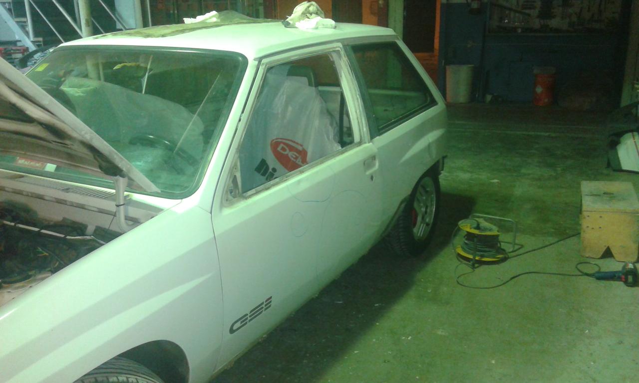

    Las puertas ya peladas también
Nombre: 20141211_180341.jpg
Visitas: 651
Tamaño: 92.3 KB
ID: 47869Clic en la imagen para ver su versión completa.
Nombre: 20141211_180352.jpg
Visitas: 640
Tamaño: 78.9 KB

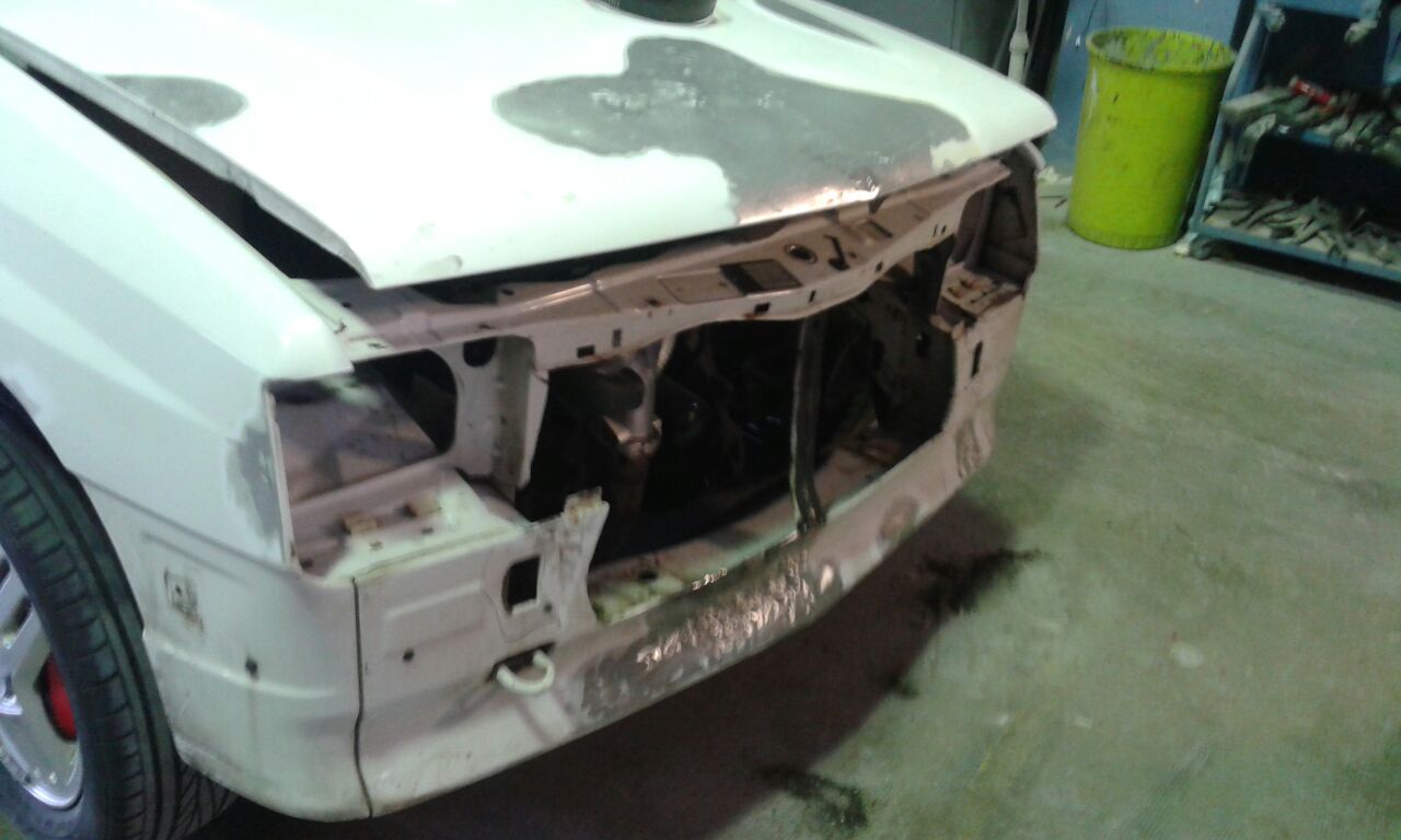

    Y aquí el planchista haciendo de las suyas
Nombre: IMG-20141212-WA0004.jpg
Visitas: 639
Tamaño: 92.9 KB
ID: 47871Clic en la imagen para ver su versión completa.
Nombre: IMG-20141212-WA0005.jpg
Visitas: 712
Tamaño: 120.8 KB
ID: 47872Clic en la imagen para ver su versión completa.
Nombre: IMG-20141212-WA0007.jpg
Visitas: 753
Tamaño: 84.6 KB

    Ese asiento ha quedado casi nuevo, la tela de los costados es casi igual
