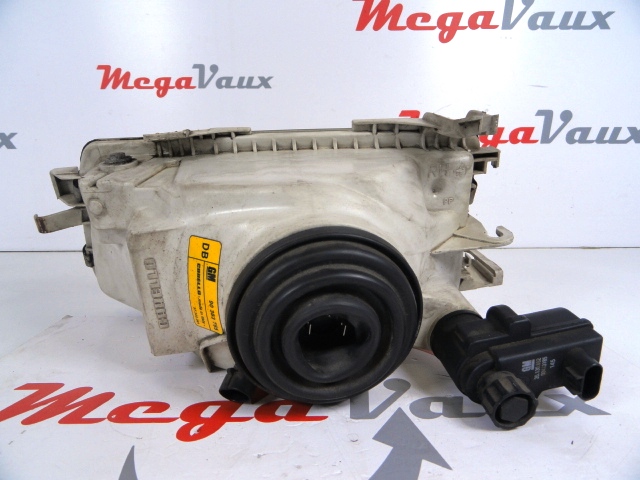

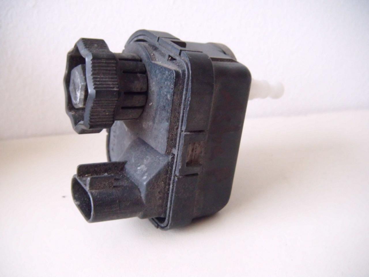

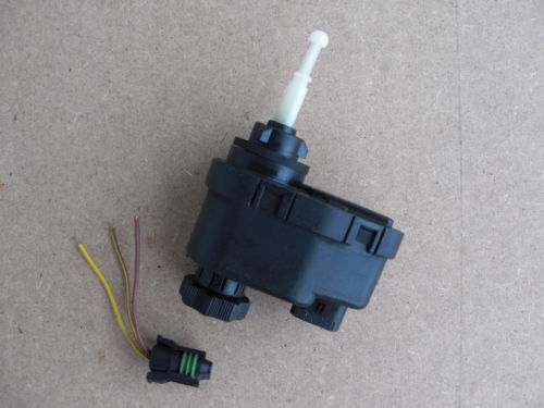

    Tu eliges. en cualquier caso cualquiera que montes puedes elegir entre montarlos electricos o manuales, pero ojo, hay algunos que si los compras manuales, no puedes poner electricos porque traen fijo la ruleta manual de regulacion, no desmontable.
    en regulacion electrica tienes
    carello + motores bosch "pequeños" con conector horizontal
Nombre: acfd5-dsc07176.jpg
Visitas: 395
Tamaño: 132.4 KB
Nombre: $_57.jpg
Visitas: 378
Tamaño: 68.1 KB
    Bosch + motores bosch "grandes" con conector vertical

    valeo + motores valeo (llevan la bola mas pqueña pequeña)
Nombre: $T2eC16hHJGYE9nookQHJBP+T!IDEmw~~60_35.JPG
Visitas: 330
Tamaño: 6.5 KB
    hella.... desconozoc como son
    Tambien decirte que hay adaptadores para adaptar los motores, por lo menos cuando compre los faros Bosch, me vinieron dos adaptadores supongo que para motores Valeo en faros Bosch

    Gracias por la leccion sobre los faros, mas o menos que alternativas habia ya las conocia pero se agradece ademas de la informacion grafica. la duda mas garnde era sin comprando unos faros con regulacion electrica podia usarlos en manual y por lo que tu comentas en viable verdad?
