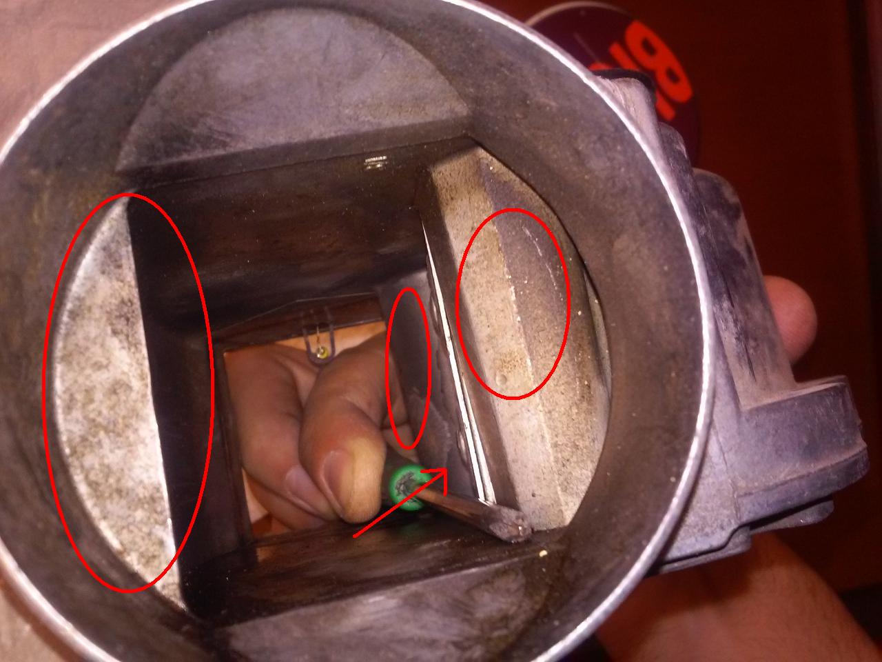

    Buenas, desguazando motores 8v se me ha pasado por la cabeza mirar el caudalímetro del SEH, más que nada porque siempre decimos que el caudalímetro de este coche limita bastante el volumen de aire que permite entrar en el motor, así que pensé en mirar si se podía modificar.
    Como podéis ver en las fotos, hay bastante margen para modificar físicamente el tamaño del túnel del caudalímetro (zonas marcadas en rojo) puesto que la compuerta cuando está abierta queda muy por detrás del pasillo que marcan las paredes laterales:

    Sin embargo me entra la siguiente duda: el sensor del caudalímetro mide el volumen de aire no? En tal caso, si aumento el tamaño del túnel del caudalímetro, el sensor del caudalímetro seguramente no interpretará mal el aire que entra en el motor cierto? Es decir, si bien podría entrar más aire porque el paso del caudalímetro sería superior, el motor iría peor porque habría una mala lectura del volumen de aire que entra, sería así?

    Te va a cambiar el caudal medido sí o sí... y te va a empobrecer a muerte.
    Yo intentaría pasar a caudalímetro de hilo caliente, poniendo uno delante del otro y midiendo voltajes en paralelo

    Entiendo que mediría menos entrada de aire de la que realmente entraría, que es lo que suponía. En tal caso se puede aumentar el volumen de gasolina con inyectores de 16v y aumentando la presión en la rampa, pero creo que el invento no resultaría

    yo creo que no va a errar en la medición, ya que la zona de la compuerta, que no se puede tocar, sigue siedo cuadrada de las mismas medidas.
    Si afinas esa zona tan basta, lo mismo estas facilitando la entrada y salida de aire del cauda, pero no la medida que la hace por apertura de compuerta.

    La idea estaría bien Txema, además como sabéis me encanta hacer cosas raras, pero el sensor en principio es lo que cuelga a la entrada del cauda no? Si amplio esta entrada, el sensor no mediría bien, a pesar que la compuerta fuese la misma, cierto? Si no es así, dímelo que me lío a partir de mañana mismo XD

    No se puede modificar nada de la zona de "barrido" de la compuerta porque si agrandas el paso el aire la rodea en vez de abrirla y luego las lecturas no son reales, posiblemente con bajas cargas de pedal la compuerta apenas se abra y vaya excesivamente pobre. Puestos a ingeniar, yo creo que es mejor ampliar la zona de paso cuando la compuerta está totalmente abierta, que es cuando de verdad el area de paso resulta limitante, y se puede corregir la riqueza de la mezcla con presion de gasolina
