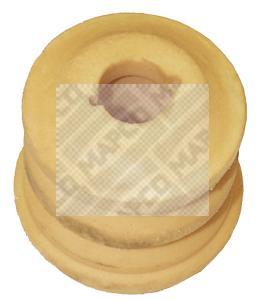

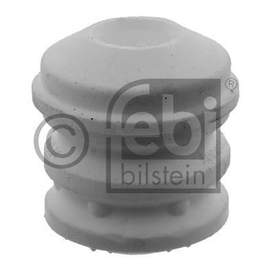

    Yo creo que se refiere a las almohadillas de tope de la suspensión. Evidentemente, las de serie no te van a entrar en el vástago de los Bilstein, ahora, lo que no se es si los bilstein deberían de traer o no esa goma, o si se puede conseguir, ya que eso de que no importa que vaya sin ella, es un poco relativo, protege bastante al vástago de ser golpeado por cualquier elemento de la carretera.
    Saludos! Agur
    Para proteger el vástago ya traen los fuelles, el tope es sólo para prevenir una ocasional tope de suspensión pero en un bilstein es dificil que ocurra

    Bueno claro, tienes razón! Los bilstein tienen que traerte unos fuelles (que suelen ser azules si no me equivoco) y eso es lo que protege al vástago! Agur
    Ojo, protegen de distinta manera. Los fuelles del bilstein son guardapolvos, en cambio, los silentblock son para eviatr choques como dice kike
