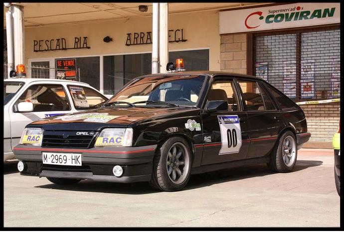

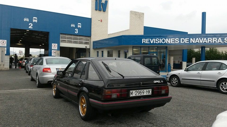

    Poseo un Ascona C fastback 20ne del año 86 y actualmente en rodaje ya que después de 3 años en standby acabe hace un mes de recomponer el motor y tenerlo otra vez en marcha ahora mas rejuvenecido que nunca!!
    Ya comentare en otro post mas apropiado todo lo que tiene hecho....que es una lisssssssta muyyyyyyyyy larrrrrrrga........

    Precioso Ascona el que tienes entre manos.Las llantas le quedan perfectas,muy buena elección.Un saludo.
