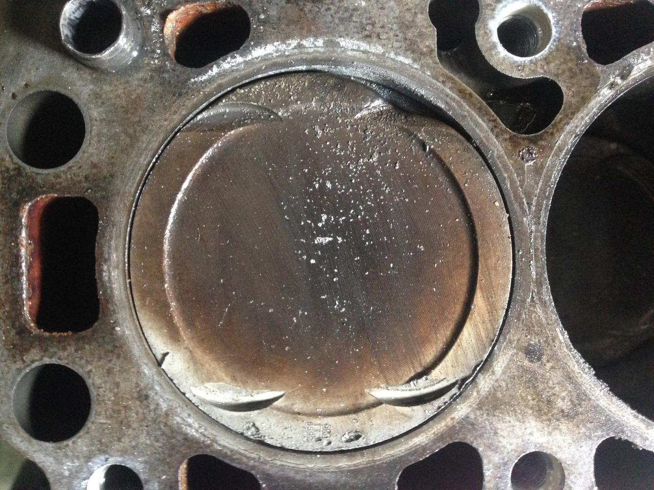

    Lo primero (algo que no os recomiendo) es hacer la borriqueria mas grande, turbar un xe de serie.... el resultado es tal que asi. Esto paso despues de unos 1500km, sin regulacion de turbo y con una supuesta valvula que se abre por presion, nunca la vi pasar de 0,6 en el reloj chino que compramos.

    Una vez visto el problema de porque no arrancaba.. de vuelta a la guarida, a poner un LET de verdad

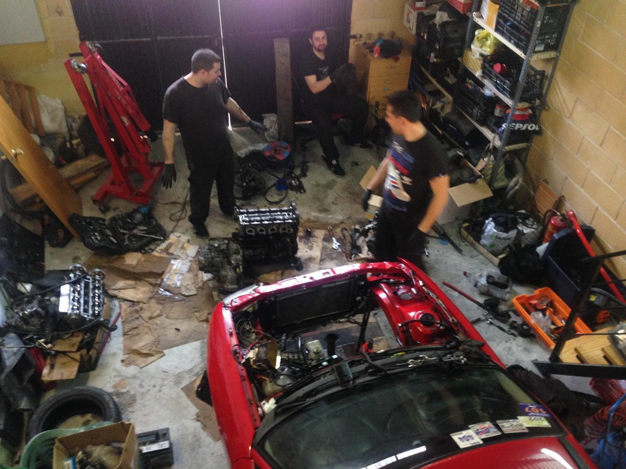

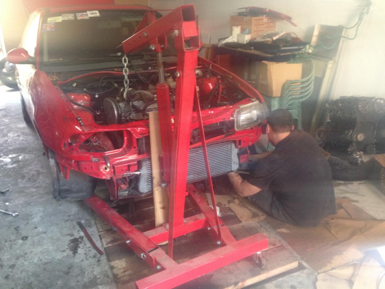

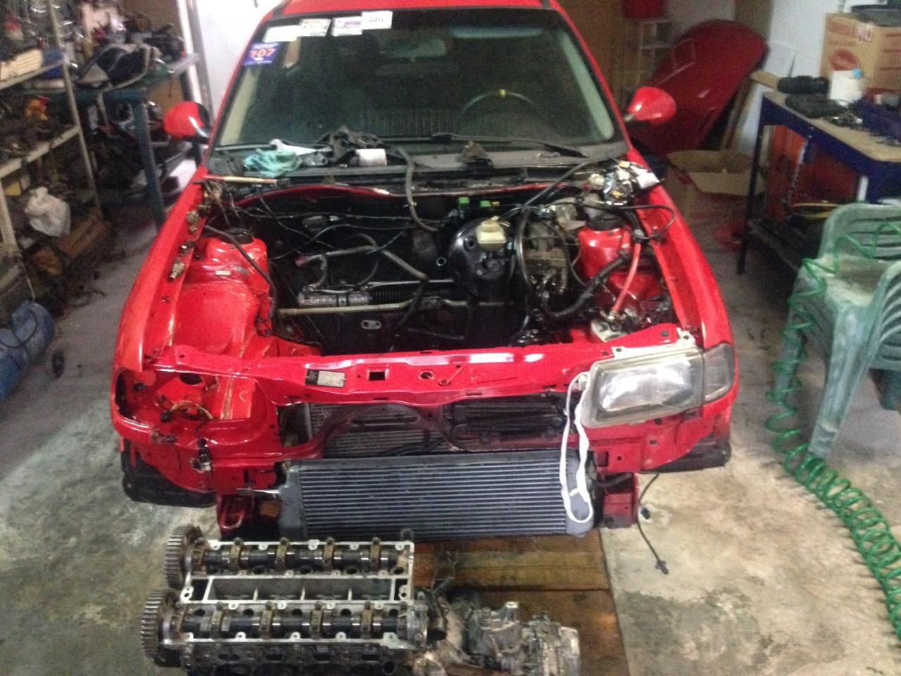

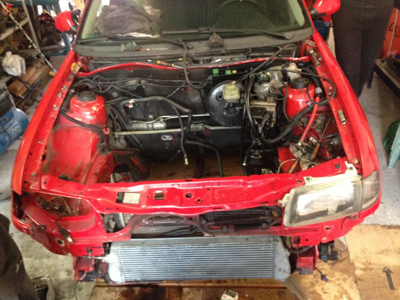

    de fin de semana en fin de semana sacamos el motor y pusimos otro con pistones de let

    No será que no os lo dijimos! Estaba claro que era una receta explosiva, pero es ser humano es tozudo
    ¿Es al dueño de este coche a quien en el aniversario sarcásticamente le deseé mucha suerte? En este juego de combustión interna queda poco por descubrir...
    Respecto a los árboles de XE, por supuesto que no podéis dejar ambos. Los árboles de un atmosférico tienen un cruce que a un soplado no le sirve de nada y además le perjudica. En el instante de cruce de válvulas lo único que consigues es que se te vaya mezcla fresca por el escape. El de admisión podéis dejarlo, está comprobado que da una mejora sustancial, pero poniéndolo a punto.
    Es el de David? Al final reventó!! Pero lo que mola experimentar que? Así que un let a piezas es más caro que un let completo? Suele pasar con todo...intenta comprar un coche nuevo a piezas...pagas dos coches.

    El mayor problema es la electronica, que conservamos la de XE ! Estoy seguro que con electronica de let aguantaria mas, pero la parte debil son los pistones sin forjar con mas compresion que un let.
    Cicli este es el coche del chaval que le deseaste suerte si jajaja.
    Hombre, es que mantener la Rc de serie de un c20xe y meterle turbo, es un poco suicida ..... pero si no se prueba no se ve.
