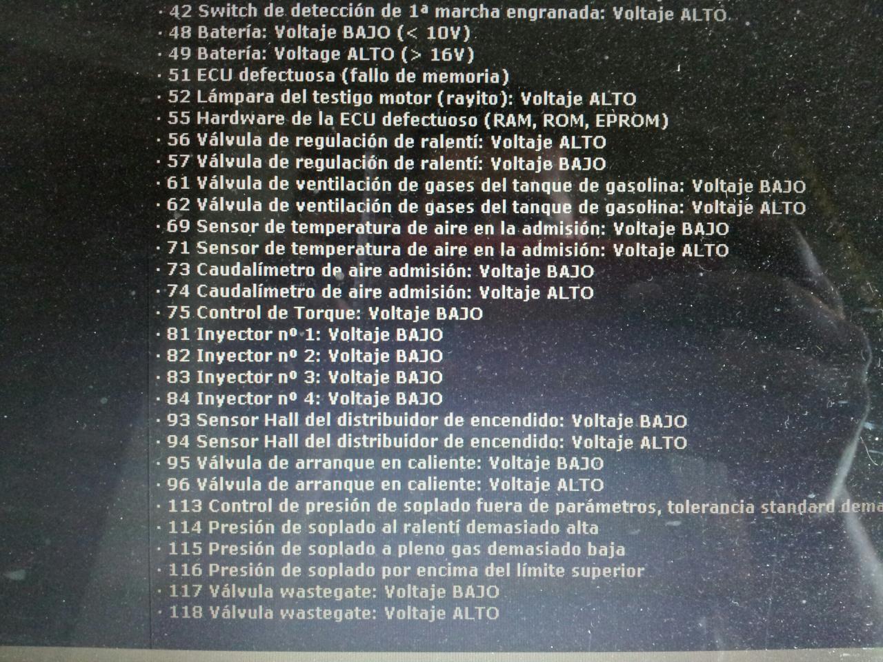

    hola!!hoy despues de tiempo sin andar con el let a vueltas me dispongo a encenderlo cuando me fijo que el testigo de fallo motor no se apaga,hago autodiagnóstico me da fallo 31 sensor rpm lo normal con motor apagado,luego con el motor encendio me da fallo 117 voy a la tabla de fallos y me dice que es válvula wastegate: voltaje BAJO,alguien podria explicarme que fallo es?válvula amal?? gracias de antemano.sludsss

    La waste es la del control de presión, la de la varilla, esa no lleva cableado, como no sea la amal como tu dices...

    claro!por eso me extraña dejo unas fotos de la tabla de fallosClic en la imagen para ver su versión completa.
