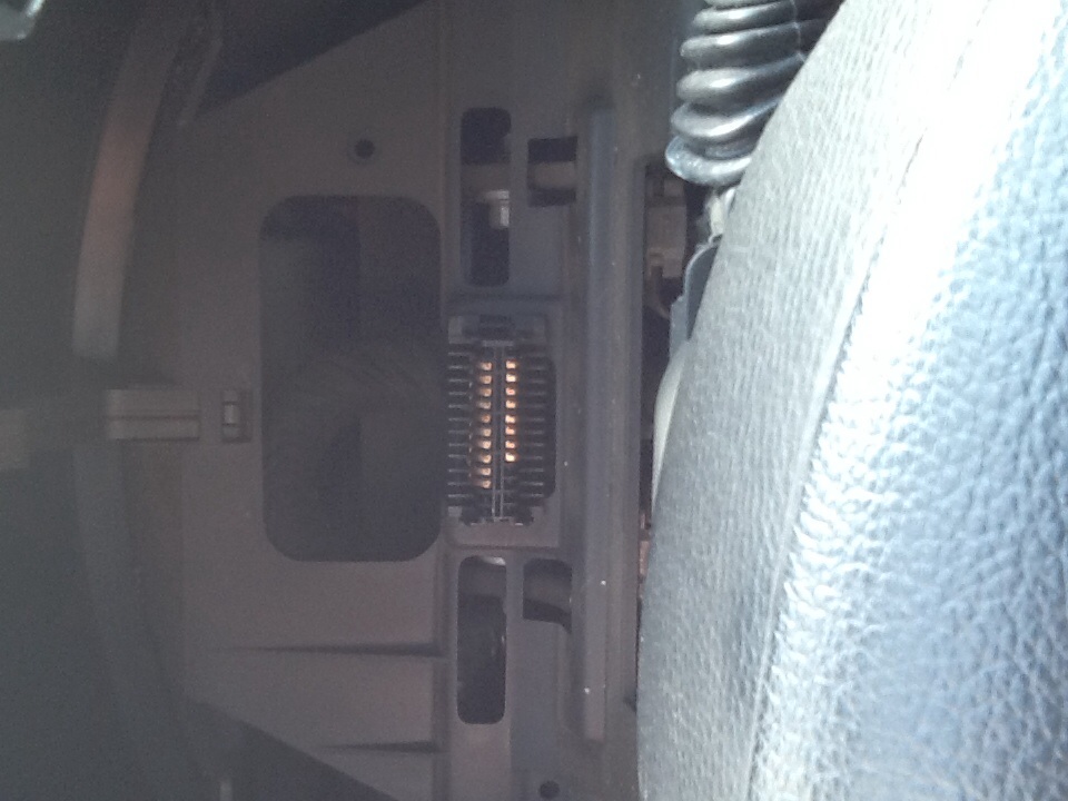

    Buenas tardes chicos e encontrado un brico de como cambiar sirga del opel tigra... Pero cuando e desmontado el cuadro m e topado con una ficha eléctrica (no se sí está bien dicho) y no con la punta del sirga como aparecía en el brico... Puede ser que este coche no lleve el velocímetro de esta manera? Os adjunto fotosClic en la imagen para ver su versión completa.
