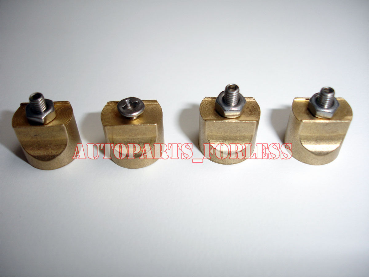

    Total mirando Bricos de las palomillas de admisión he encontrado estos que parecen de metal por 35e envio gratis.
    http://www.ebay.es/itm/301081581723?...84.m1439.l2649
Nombre: $_57.JPG
Visitas: 2908
Tamaño: 88.1 KB
    Donde las palometas esta bastante sucio y con grasa,
    Mi Pregunta es puedo quitar donde va el gasoil para tener mejor acceso alas palometas?
    Alguien ha reparado este problema con estas palometas de metal?

    Pues hay un problema
    No se si las palometas de plástico de arriba están muy gastadas o esto que he comprado de ebay esta mal echo.
Nombre: z19.jpg
Visitas: 958
Tamaño: 8.2 KB
    Por que se cae... lo pones pero se desengancha.
    No se queda acoplao tal vez 2mm mas pequeño quedaría ajustado...
    Nose... jajja valla pastel
