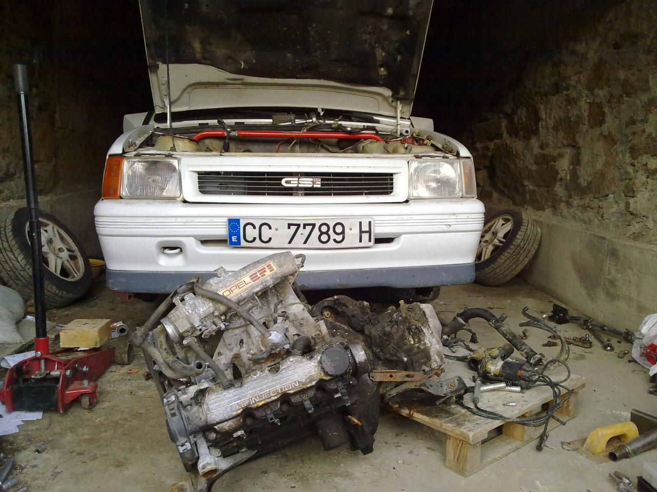

    Buenas a todos, despues de muchisimo tiempo y de la caida del foro vuelvo a subir el topic de mi corsa, que aun esta en proceso.....
    alla por el año 2002.....
Nombre: corsita 3.jpg
Visitas: 209
Tamaño: 375.4 KB
    Evolucion:
Nombre: corsa alvedro2.JPG
Visitas: 365
Tamaño: 244.9 KB
    siguiente:
Nombre: 05042012114.jpg
Visitas: 277
Tamaño: 175.6 KB

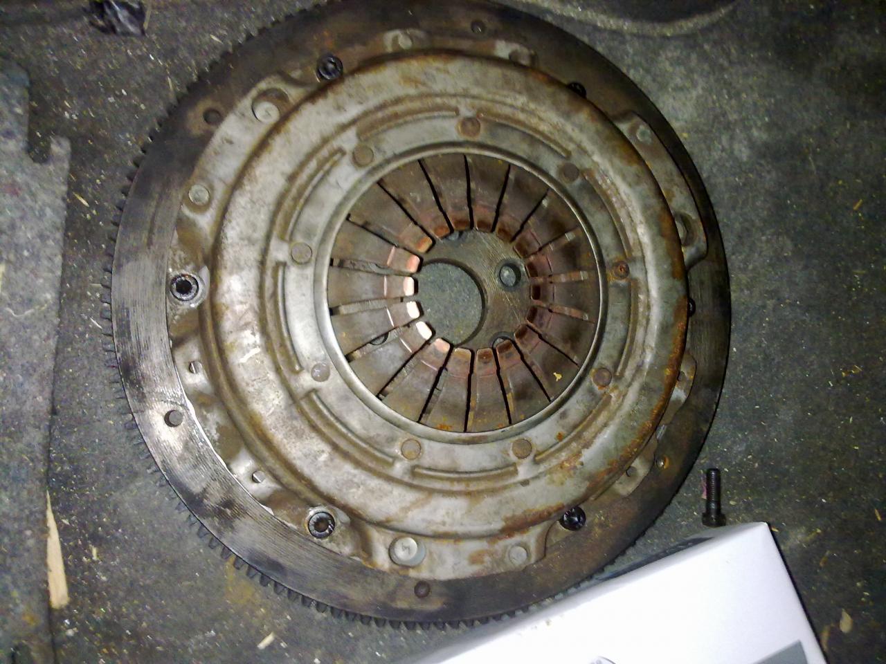

    Aqui el apaño en el volantemotor para colocar la F13 en el motor nuevo....embrague del corsa con volante motor del SEH...
Nombre: 20072013352.jpg
Visitas: 292
Tamaño: 169.2 KB

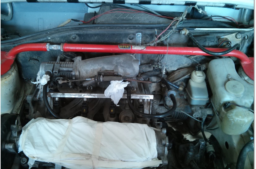

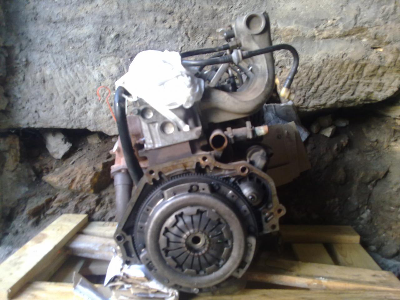

    Y por fin con el motor ya dentro
Nombre: motor pequeño.jpg
Visitas: 278
Tamaño: 159.5 KB
    Despues de esto no se le hizo mucho mas....trabajo fuera de españa y solo en vacaciones puedo hacer cosas.....
    Y tambien tengo ahora el problema de la instalacion electrica....tengo la del corsa y la del SEH, alguien me puede echar una mano? lo que tengo que empalmar, por donde, etc etc..... puedo poner fotos de las instalaciones si es mas facil.....
    Gracias, ya pondre mas fotos.....

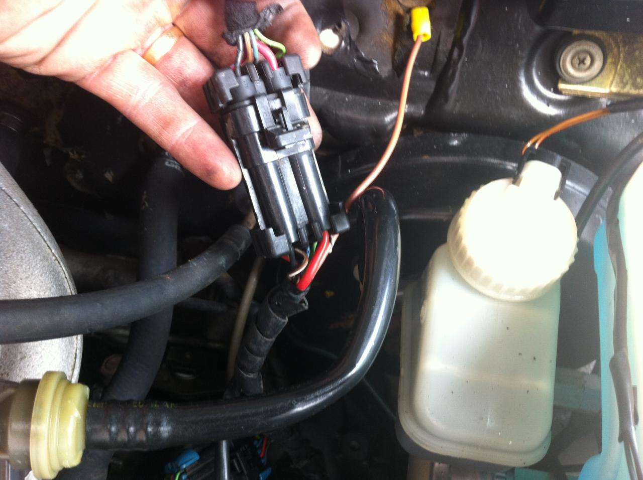

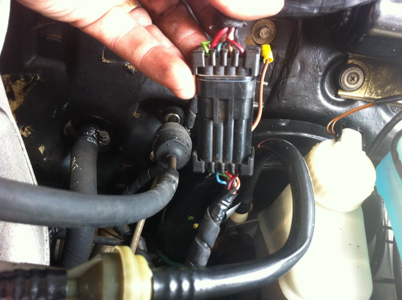

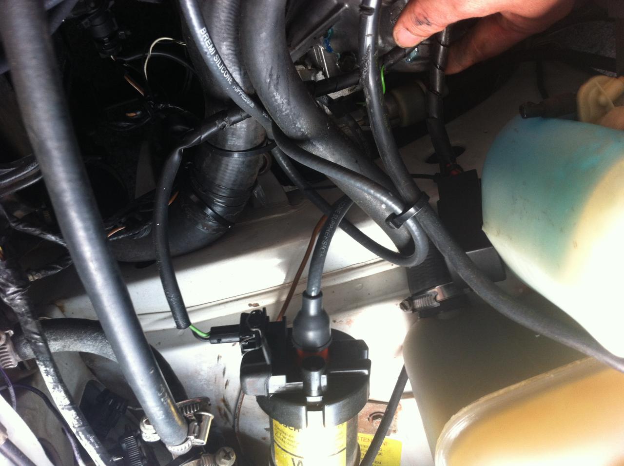

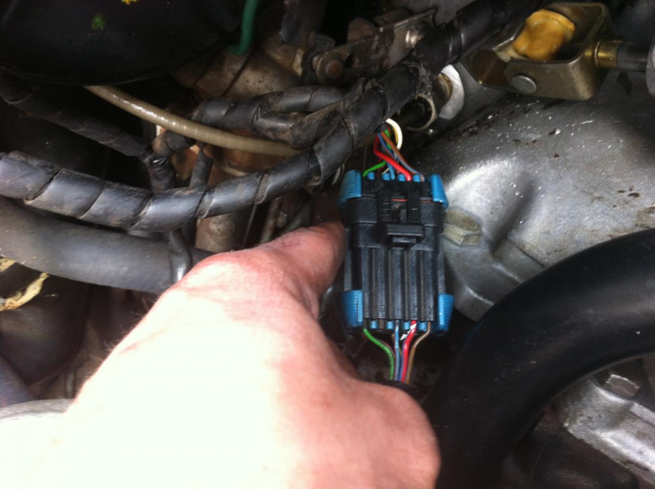

    Buenas, pues si me puedes hacer unas fotos del ramar de cables y en concreto del que va al habitaculo.....te lo agradezco...
    A ver si alguien me puede echar nunca mejor dicho un cable.....
    Gracias

Nombre: IMG_0058.jpg
Visitas: 197
Tamaño: 106.5 KB
ID: 43765Clic en la imagen para ver su versión completa.
Nombre: IMG_0059.jpg
Visitas: 209
Tamaño: 123.4 KB
ID: 43766Clic en la imagen para ver su versión completa.
Nombre: IMG_0060.jpg
Visitas: 197
Tamaño: 127.4 KB
ID: 43767Clic en la imagen para ver su versión completa.
Nombre: IMG_0061.jpg
Visitas: 225
Tamaño: 114.2 KB
    20 Sep, 13
    92
    Me parece que no te van a servir de mucha ayuda,por que el empalme de los cables esta encintado y no lo he encontrado,tendria que quitar las fundas.
    Si realmente estas pillado y lo necesitas dime los desencinto
