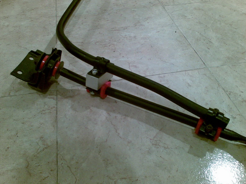

    buenas a todos tengo un corsa A 1.3 gt y he montado un motor de un kadett 20XE el problema que tengo es que la barra estabilizadora me goolpea en el colector de escape, como ya he visto muchos ya habeis hecho este spaw y me gustaria saber si os habeis encontrado con este problema y cual es su solucion. gracias de antemano y un saludo
    Spaw???
    Al lío, necesitas hacerte esto
    Nombre:  27012008(001).jpg
Visitas: 370
Tamaño: 128.9 KB
    ¿No has tenido más problemas al montarlo? Porque este es de lo males menores...

    swap que lo he escrito raro jeje, muchas gracias por la solucion cicli, por el momento no he tenido mas la historia es que el motor y caja de cambios transmisiones me lo han traido ya montado y estoy terminandolo de montar y ponerlo en marcha, que mas problemas suelen dar??
