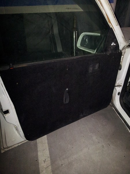

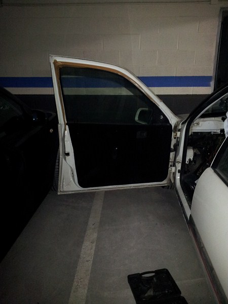

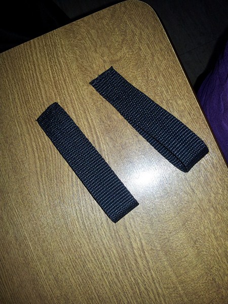

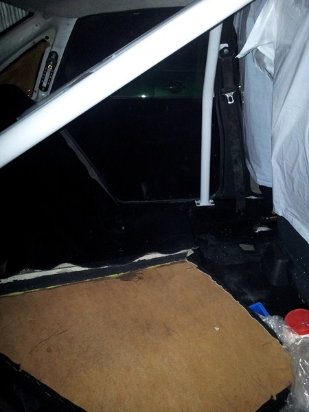

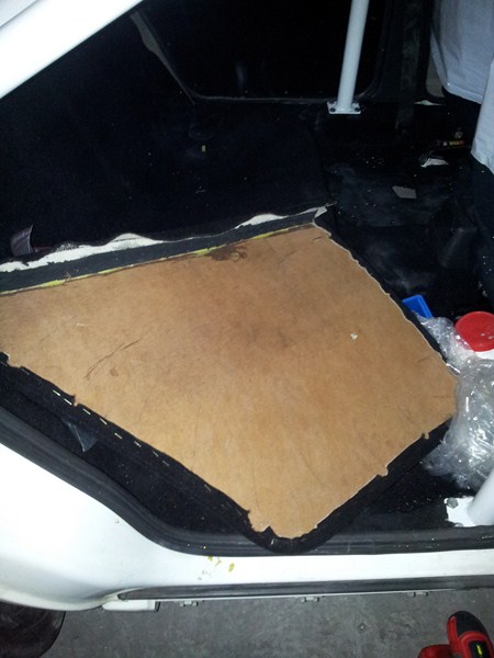

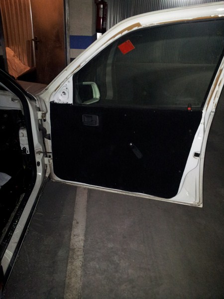

    siento la tardanza. no tuve mucho tiempo ultimamente. ahi van las fotos

    Estan muy bien!!! Le faltan una cinta roja para hacer de tirador y ya lo bordarian!!!!
