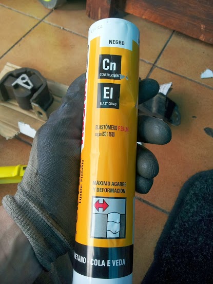

    El material que he utilizado es este. En mi caso de la marca Fischer, pero vale cualquiera que cumpla las características. Normalmente se emplea en construcción y se puede comprar en cualquier ferretería o tienda de bricolaje:

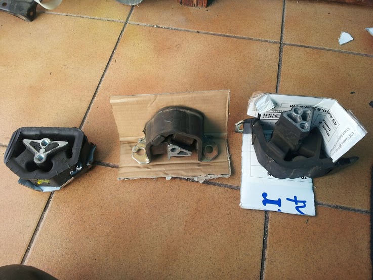

    Lo primero que hay que hacer es limpiar bien la goma de los tacos. Yo usé un cepillo fino de púas para sacarle el barro y suciedad adherida, y luego repasé con un trapo. Después se preparan, poniendo cartón en los laterales que queden abiertos para evitar que se pringue todo de masilla cuando la apliquemos. Para ello tomamos unas sencillas medidas y dobleces para que nos encaje con cada soporte.
    OJO! Esta masilla es un asco...tremendamente pringosa y tiende a mancharlo todo...usad ropa de trabajo!

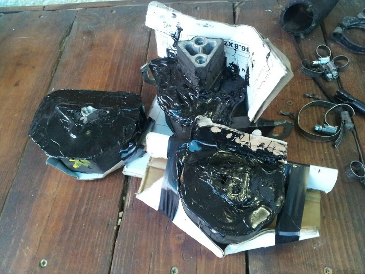

    Como los tacos no son planos y quedan recovecos al poner el cartón encima, conviene rellenar los huecos que puedan quedar antes de cerrar con el cartón.

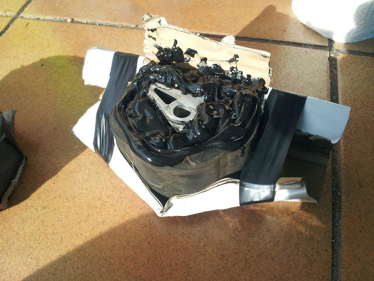

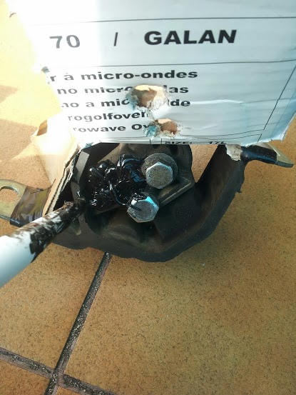

    Ahora sí, podemos cerrar las tapas de cartón, asegurandolas con cinta aislante y rellenar los tacos por completo con la pistola. Una vez aplicada toda la masilla y para que quede curioso, podemos pasarle una espátula, navaja o similar como si de untar nocilla sobre una tostada se tratase.

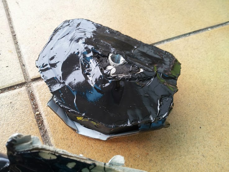

    Ahora solo falta esperar y montar. En teoría la masilla de poliuretano tarda 24h en secarse, pero como hemos puesto muchísima cantidad junta, hay que dejarlo secar al menos 3 dias. Después, con un cutter simplemente quitamos los sobrantes.
