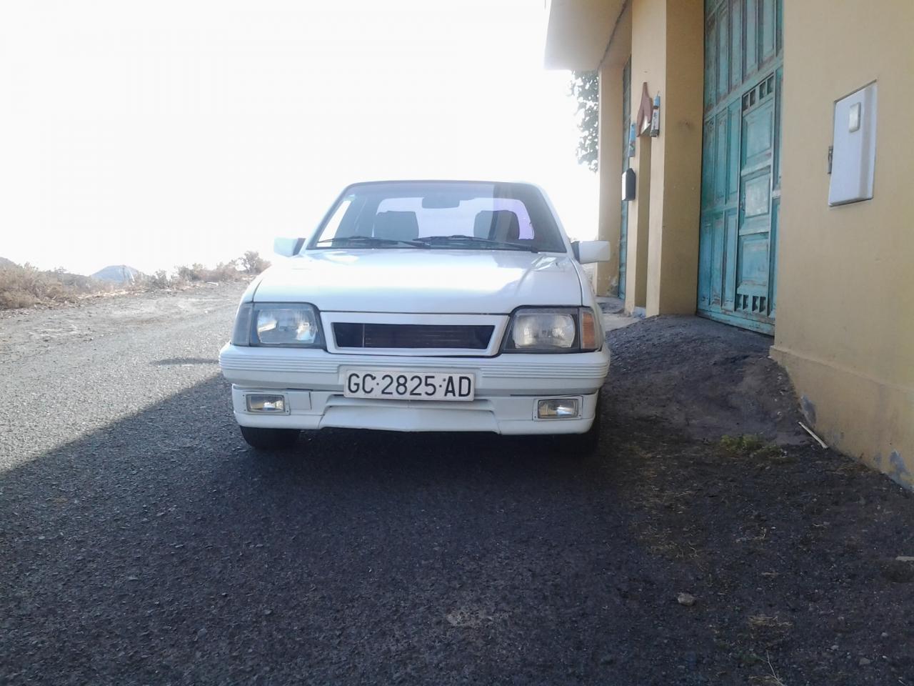

Nombre: 2013-09-03 10.18.08.jpg
Visitas: 807
Tamaño: 172.8 KB
ID: 41463Clic en la imagen para ver su versión completa.
Nombre: 2013-09-03 10.18.17.jpg
Visitas: 841
Tamaño: 135.0 KB
ID: 41464Clic en la imagen para ver su versión completa.
Nombre: 2013-09-03 16.13.25.jpg
Visitas: 856
Tamaño: 167.2 KB
ID: 41465Clic en la imagen para ver su versión completa.
Nombre: 2013-09-03 16.13.40.jpg
Visitas: 786
Tamaño: 157.8 KB
    Este es el mio
    Pues poca diferencia con lo que llevas de serie. ¿que beneficio o perjuicio pensabas obtener con una "admision directa"?
    15 Jan, 14
    Canarias
    25
    tenia pensado en sacarle el tubo de admisión por el frontal del coche para que coja aire frió, ademas de el sonido, pero en el caso de filtros especiales como pusistes en la 1º foto, no cogerá aire frio .... por cierto muchas gracias por tus aportaciones y paciencia jajajja .... ya vi la 2º foto, no me convence puesto que tambien tiene caja, cuanto saldria los filtro de la 1º foto?
