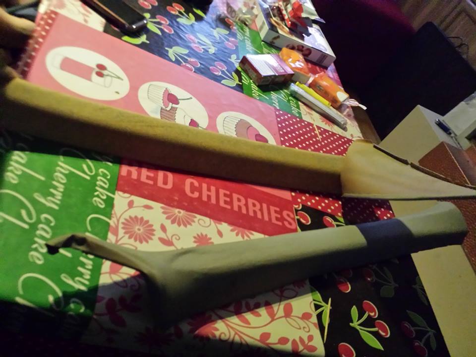

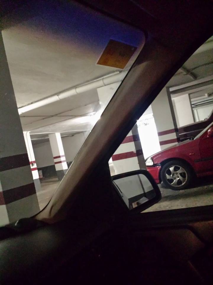

    buenas despues de comprarme el vectra vi que tenia los pilares delanteros con la tela despegada y fea,muy tipico de estos coches.mi hermano se dedica a flocar piezas como salpicaderos,volantes,paneles de puerta etc etc,vamos todo lo que se pueda flocar lo floca.
    para los que no sepan que es el flocado consisite en un recubrimiento de fibras de nylon que usa una resina bicomponente epoxi y electricidad estatica quedan de pie,dando acabado aterciopelado.
    es lo mismo que llevan los coches de alta gama y los wrc y coches de rally para evitar deslumbramientos del salpicadero por el sol.
    de momento eso es lo primero que e mandado a flocar.mas adelante igual me animo con el volante e incluso la pieza que esta justo enfrente a la luna delantera que siempre se raja.
    os pongo las fotos de lo que e ido haciendo.

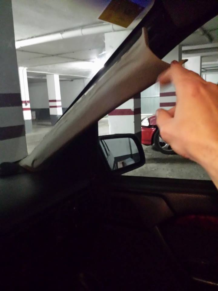

    para soltar la pieza del coche es sencillo,solo hay que tirar de ella y sale con facilidad.

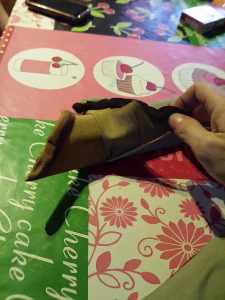

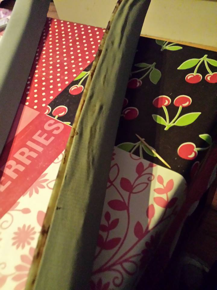

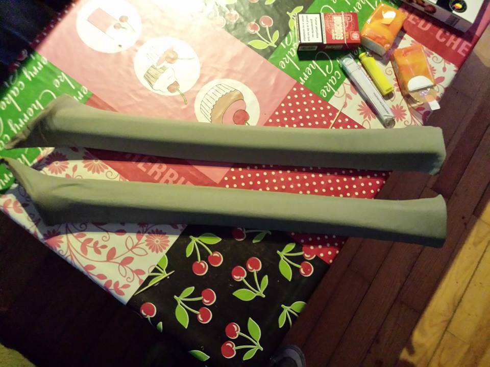

    luego ya las piezas en casa le e quitado la tela que estaba casi despegada.una salio con mucha facilidad pero la otra parece ser que en su dia se despego y lo intentaron arreglar pegandolo,mala idea ya que el calor hizo que se moviera y quedar peor.
    luego quitar el pegamento viejo para que se pege bien la resina
    de todas formas yo lo e echo para adelantarle trabajo a mi hermano pero en si eso lo suele hacer el ya que entra en el precio.
    haver si para esta semana me da las piezas terminadas y pongo fotos de como queda y demas

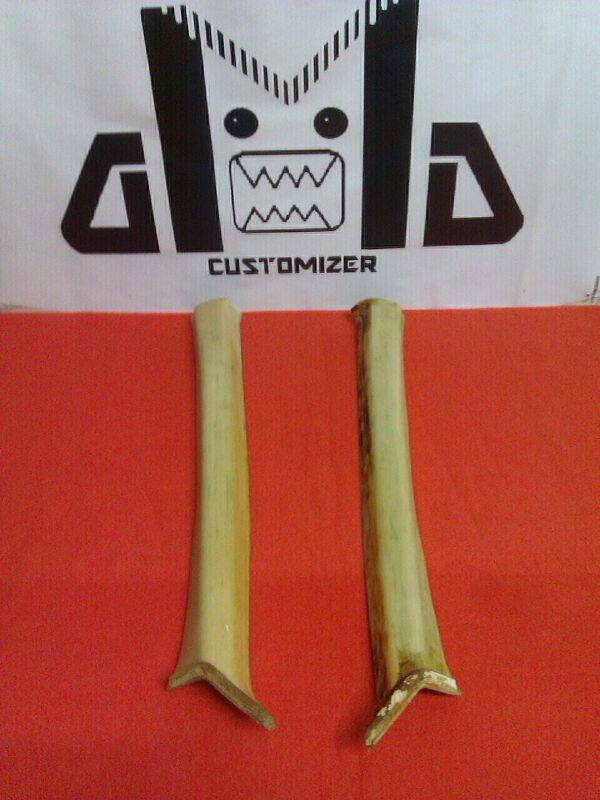

    me acaba de mandar una foto de las piezas preparadas para empezar el trabajo

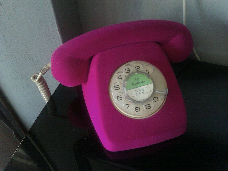

    este es el regalo que le e echo a mi novia de reyes flocado por el jeje

    Jajaja el telefono es la ostia jajaja. No sabia yo que los volantes tambien los flocaban debe quedar muy bien

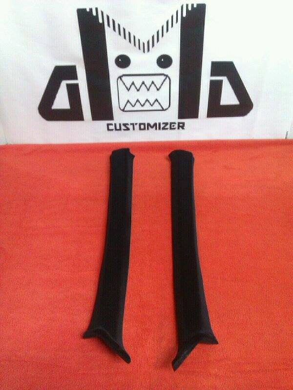

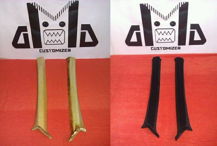

    ya tengo los pilares terminados,hay van las fotos
    an quedado muy muy guapos,k ganas tengo de que me los traiga para ponerlos
