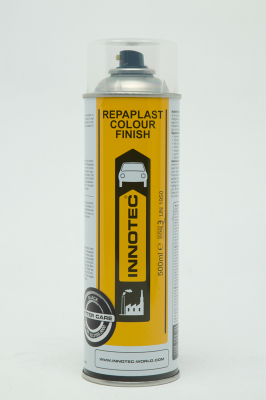

    Lo ultimo que he probado con acabado bastante bueno es este modelo, es texturado.
    http://www.pinturaparacoche.com/Spra...exturado-500ml
    Gijón
    60
Nombre: innotec.jpg
Visitas: 315
Tamaño: 153.3 KB
    ese lo uso yo en el taller para pintar plásticos expuestos a la intemperie en camiones (tapas de retrovisores,etc.)
    es de lo mejor que he probado hasta el momento para pintar plasticos. el problema puede estar en encontrarlo.
    pero si localizas el concesionario IVECO en tu localidad les puedes preguntar e igual te lo consiguen porque creo que todas las concesiones trabajan con esa marca por lo que pude hablar yo con otros compañeros.
    un saludoo!!
