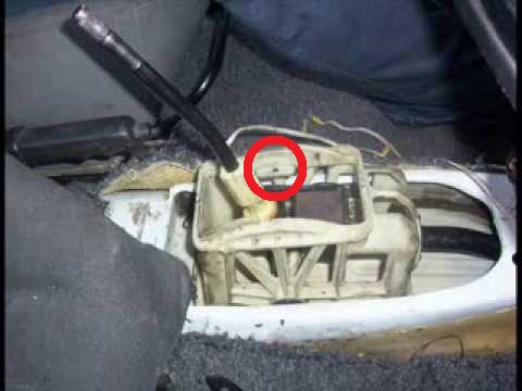

    No es exactamente así. En realidad hay que:
    1-Soltar el tornillo de métrico 8 que une la caja con la palanca, bajo el coche.
    2-Quitar el tapon del agujero de bloqueo de la selectora.
    3-Jugar con la selectora de la caja mientras introduces algo de diametro similar (una broca, un destornillador, una llave allen..) hasta que coincide la posición y se bloquea.
    4-Quitar la funda de la palanca de cambio
    5-Introducir (de igual modo que en la caja) algo para bloquear la palanca en su agujero para tal efecto.
    6-Volver a apretar el tornillo M8 de la varilla del cambio.
    El tapón del agujero para bloquear la caja es negro, pequeño y entra de lado en la F20.
Nombre: wdz8.jpg
Visitas: 1110
Tamaño: 212.9 KB
    En la palanca has de hacer coincidir los dos agujeros para inmobilizarla.
Nombre: wddt.jpg
Visitas: 818
Tamaño: 35.7 KB
    Espero que te haya servido.
    20 Mar, 13
    44
    perdona estaba lellendo y mi caja no lleba el tornillo que tiene POCHE debajo del signo de las marchas grabado en la caja, es de bloqueo? esta la rosca pero no el tornillo... para que sirve??
    9,377
    Y como apunte decir que no todos los coches traen el agujero en la palanca, asi que alguien tendrá que sujetar la palanca en esa posicion si no lo tienes mientras aprietas la brida, o viceversa

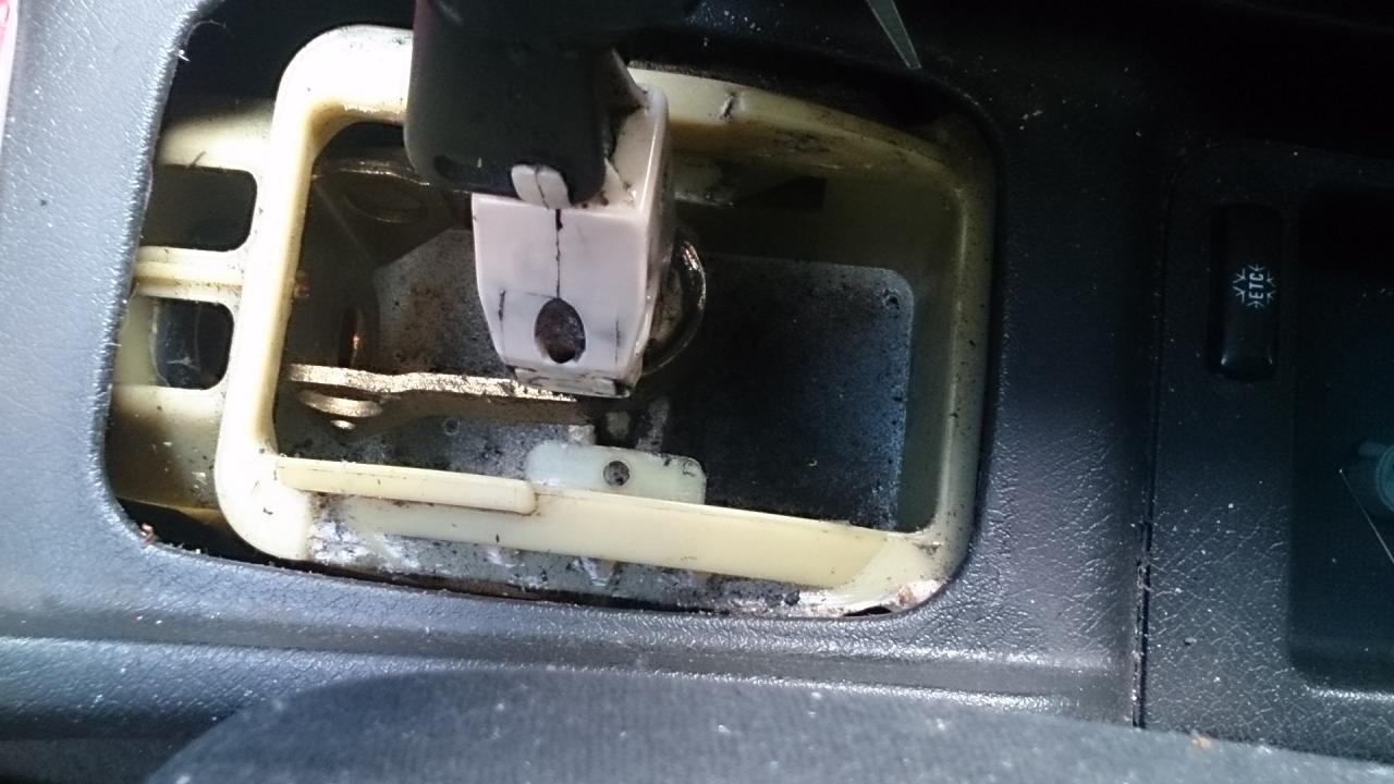

    16 Feb, 13
    204
    Pues ya he localizado hoy el tapón de bloqueo de la selectora y el agujero de bloqueo de la caja, que son los pasos que me han faltado para pulir este regulamiento de la barilla jeje
    Ya hasta el Sábado no dispongo del foso para poder hacerlo, ya comentaré que tal me ha ido.
Nombre: DSC_0018.jpg
Visitas: 777
Tamaño: 104.5 KB
