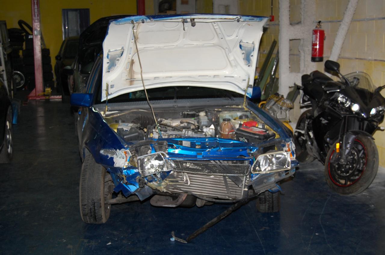

paragolpes delantero y capó de kadett gsi, a los 15 dias o asi de pintarle le puse unas llantas imitación Oz en 14", y otros 15 días después tuve un accidente con el en la cruz verde... quedó todo el morro desplazado...Clic en la imagen para ver su versión completa.

ID: 38916 (estaba pendiente de pintar el vano y el interior del capó) jajaja compré otro igual sin techo solar y hecho una mierda de chapa...Clic en la imagen para ver su versión completa.
Nombre: DSC_0554.jpg
Visitas: 337
Tamaño: 130.3 KB
ID: 38917 aproveché todo lo que me valía y de los dos hice uno... tarde unos 6 meses en volver a dejarle pintado y funcionando bien (estudiaba por las tardes).Clic en la imagen para ver su versión completa.

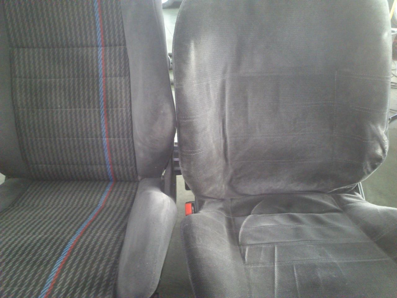

ID: 38920 Y bueno, tubo pocos cambios, le puse unos kayaba ultra sr, en octubre del 2012 conseguí un astra gsi 16v dado de baja y con el motor roto, y aproveché la dirección asistida y los asientos, y con un poco que tenía ahorrado le puse unas oz superleggera en 15" y unas yokohama parada spec 2 (195 50 r15), las traseras me rozaban en los pases, aún recortando el labio... tiré con un útil de chapista y dejó de rozar aunque quedó un poco irregular...Clic en la imagen para ver su versión completa.
