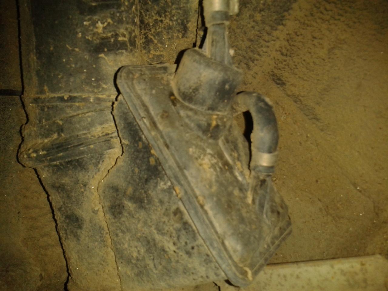

    Después de meter gasolina me doy cuenta de que solo hace eso cuando esta apunto de llegar a la reserva, de un cuarto de deposito para arriba va cojonudo.
    En unos comentarios decían que podía ser el respiradero del deposito de la gasolina o incluso la bomba de gasolina que este estropeada o algo así... sinceramente... nunca he tocado la zona del deposito si no ha sido para meter gasolina.
    Cuando abro el tapón del deposito se escucha un "PSSSSS" succiona aire...
    Puede ser tema del respiradero del deposito que este obstruido o algo parecido?
    Coje aire por el tapón al abrirlo, el deposito hace vacío?
    La verdad que sobre este tema no tengo ni idea. Haber si hay alguien por aquí que sepa.

    revisa el tubo que retorno del deposito que no esté estrangulado en algun lado

    Los tubos hasta donde yo he llegado a mirar están bien.
    Lleva 3 manguitos azules por debajo. Diría que son de ida, de retorno, y el otro que no se para que sirve. pero los 3 están rectos y en su posición.
    Cuando te falle vigila que no se crea vacio en el deposito. Quita el tapón y observa si chupa.
    Últimamente ha sido comentado q el chupón q va en el deposito parece ser q lleva una junta por la cual coge aire o algo similar
