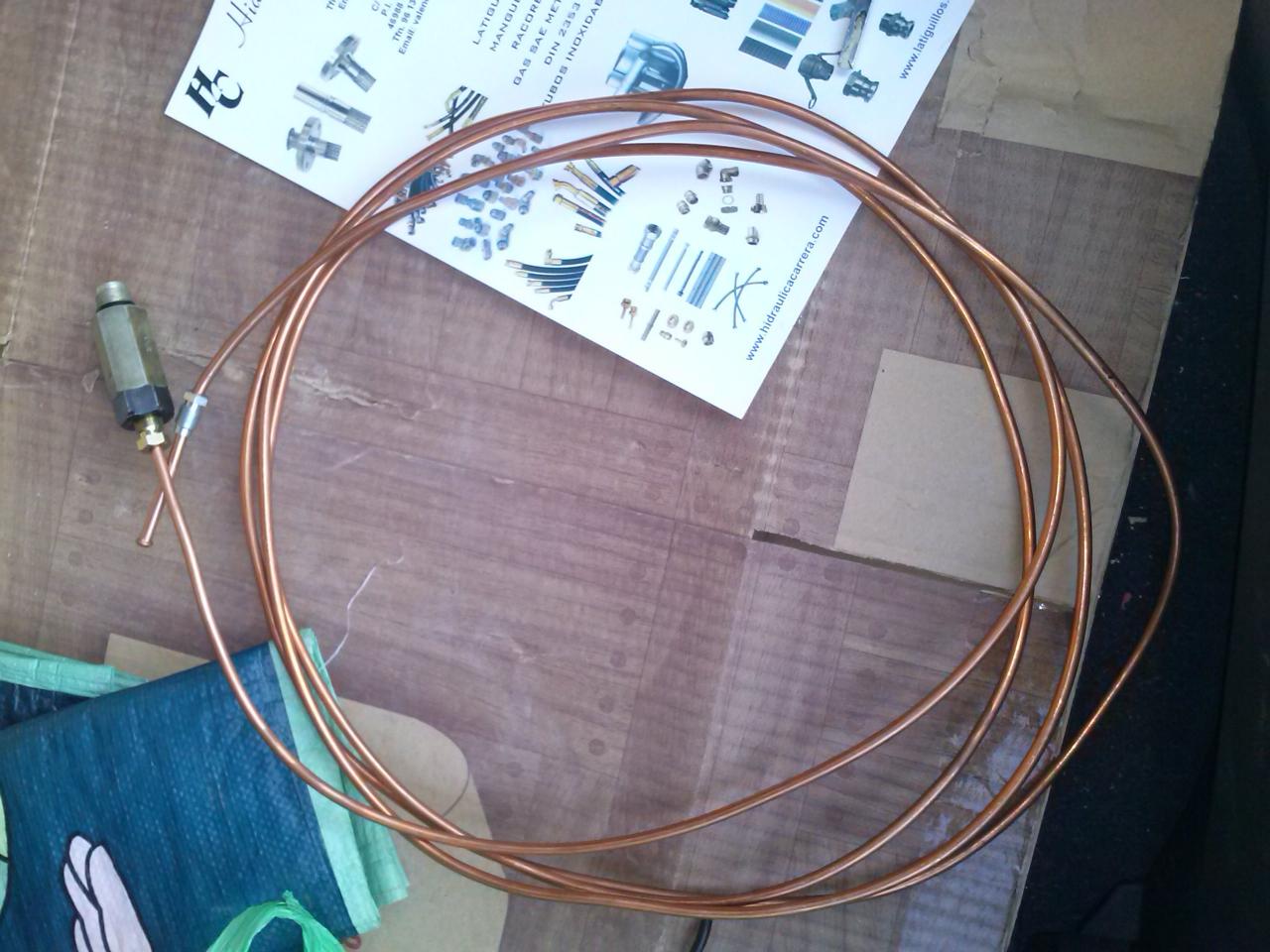

    bueno,ya compre la tuberia,me consiguio el sitio un amigo de barcelona y fui a la tienda y me lo hicieron,me la han hecho de cobre con los racores y todo nuevos.Clic en la imagen para ver su versión completa.

    A eso esactamente me referia yo, con q a la hora de montar tendras q ir dandole la forma poco a poco

    Que te han cobrado por esa tuberia?

    Tiene buena pinta!!

    Otro brico para la cola,se me van acumulando,pues me costo 22,valia unos 33 pero me hizo un descuento y se quedo en 22,30 pero me dijo que le diera 22 y ya estaba,y creo que porque tenian que cerrar si no aun me descuenta mas jajaja,eso,22 con las roscas nuevas,sobraba tuberia pero le hice una vuelta y quedo bien,lo hice con un muelle curvatubo.

    De coña, pintalo un poco para que no coja el color feo. Ya que brillantes van a durar medio asalto.
    El cobre tal cual aguanta el liquido de frenos sin problemas?
