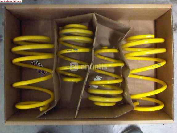

    yo estuve a punto una vez..
    habia un g en desguace con kit de suspensiones cobra+kony..
    los delanteros,el diametro es mas grande que en el astra f,asi que no entraria en la mangueta.
    y los traseros,son muy diferentes.
    la foto son los de un g.
    no es foto generica,esta sacada de 1000anuncios,comparalos y veras.

    aunque por ese precio,siempre los puedes revender..porque la verdad es que estan tiraos..
