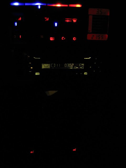

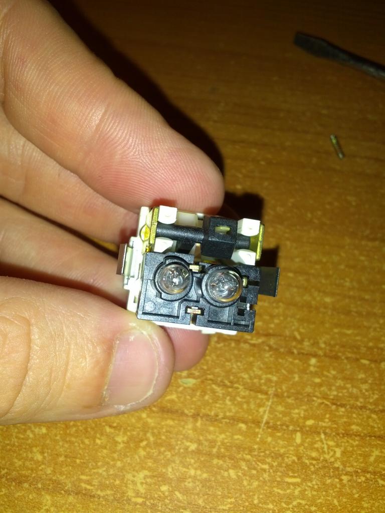

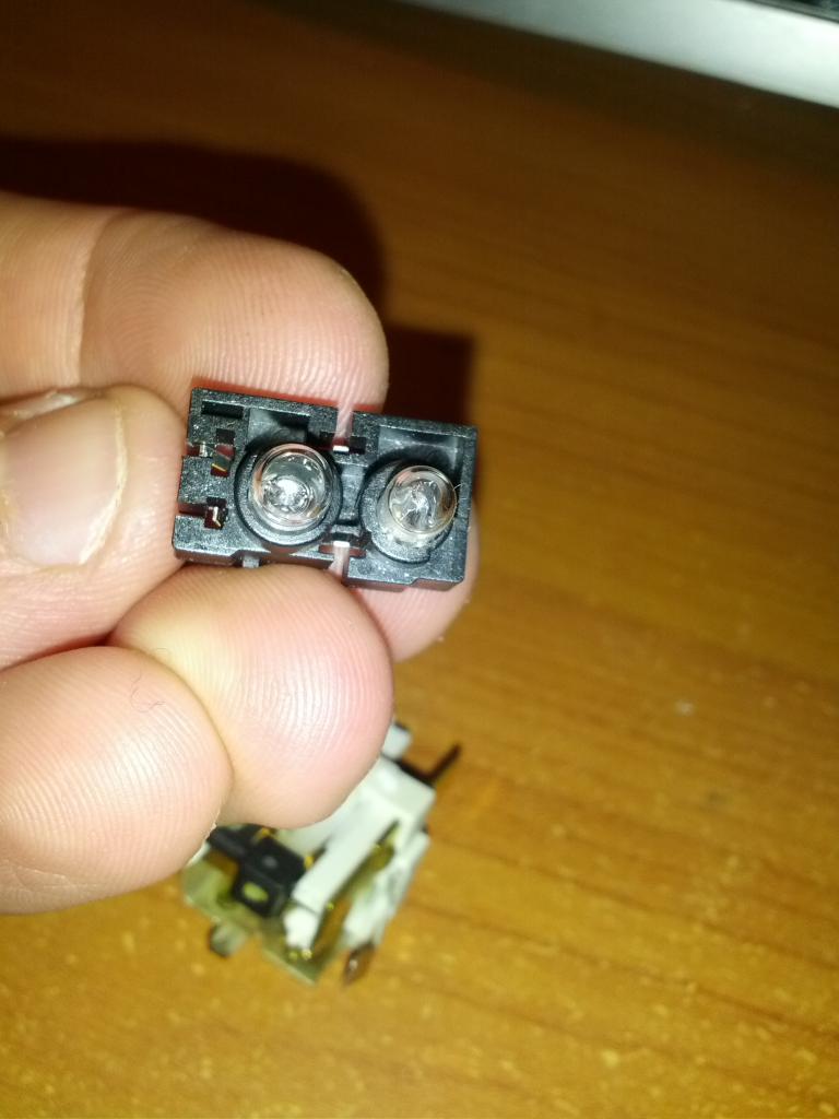

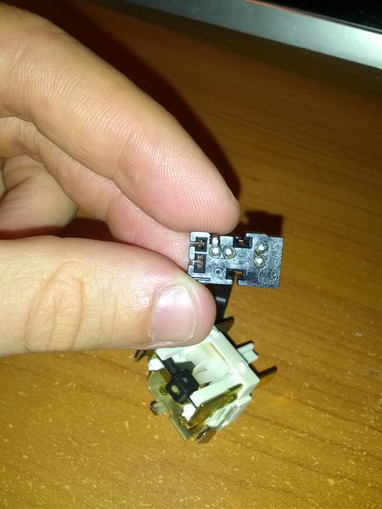

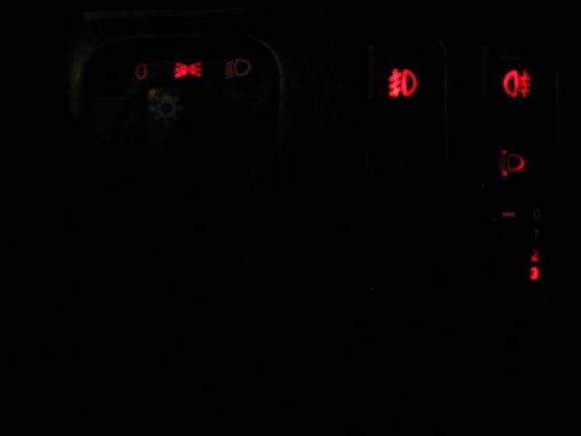

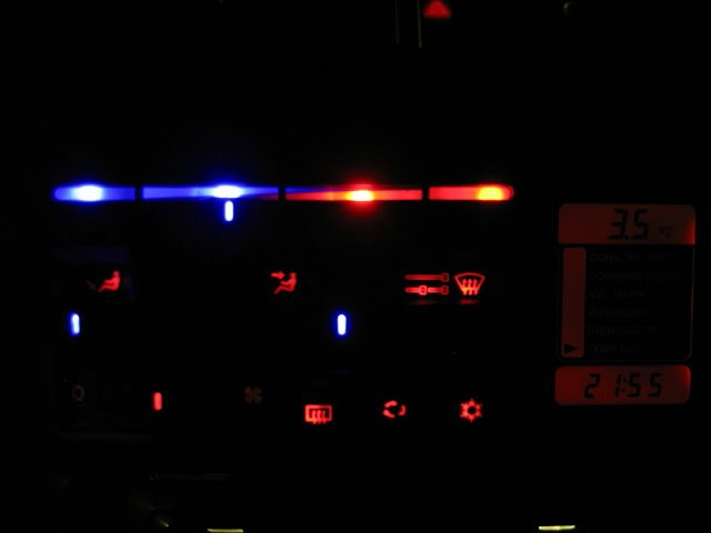

    Esos botones son muy sencillos de hacer. Abre lo y veras como lo visión as muy claramente. Lleva dos lamparitas, una es para iluminar el botón y otro para el testigo. Sustituyes la de iluminación por el les con su correspondiente resistencia y listo
    Ahí te va un ejemplo
Nombre: uploadfromtaptalk1377940997819.jpg
Visitas: 274
Tamaño: 8.6 KB
ID: 37918   Clic en la imagen para ver su versión completa.
Nombre: uploadfromtaptalk1377940960066.jpg
Visitas: 498
Tamaño: 6.3 KB
ID: 37915   Clic en la imagen para ver su versión completa.
Nombre: uploadfromtaptalk1377940975033.jpg
Visitas: 252
Tamaño: 15.0 KB
ID: 37916   Clic en la imagen para ver su versión completa.
Nombre: uploadfromtaptalk1377940987087.jpg
Visitas: 248
Tamaño: 13.5 KB

    Mersi tio y muy bonita tola la iluminación, yo lo llevo casi todo en azul, ya que mi marcador es azul, pero el tuyo mola, y sobre todo el cuadro de calefacción al que yo no me atreví a desmontar más y solo sustituí la bombilla que lleva.
    Muy chulo.

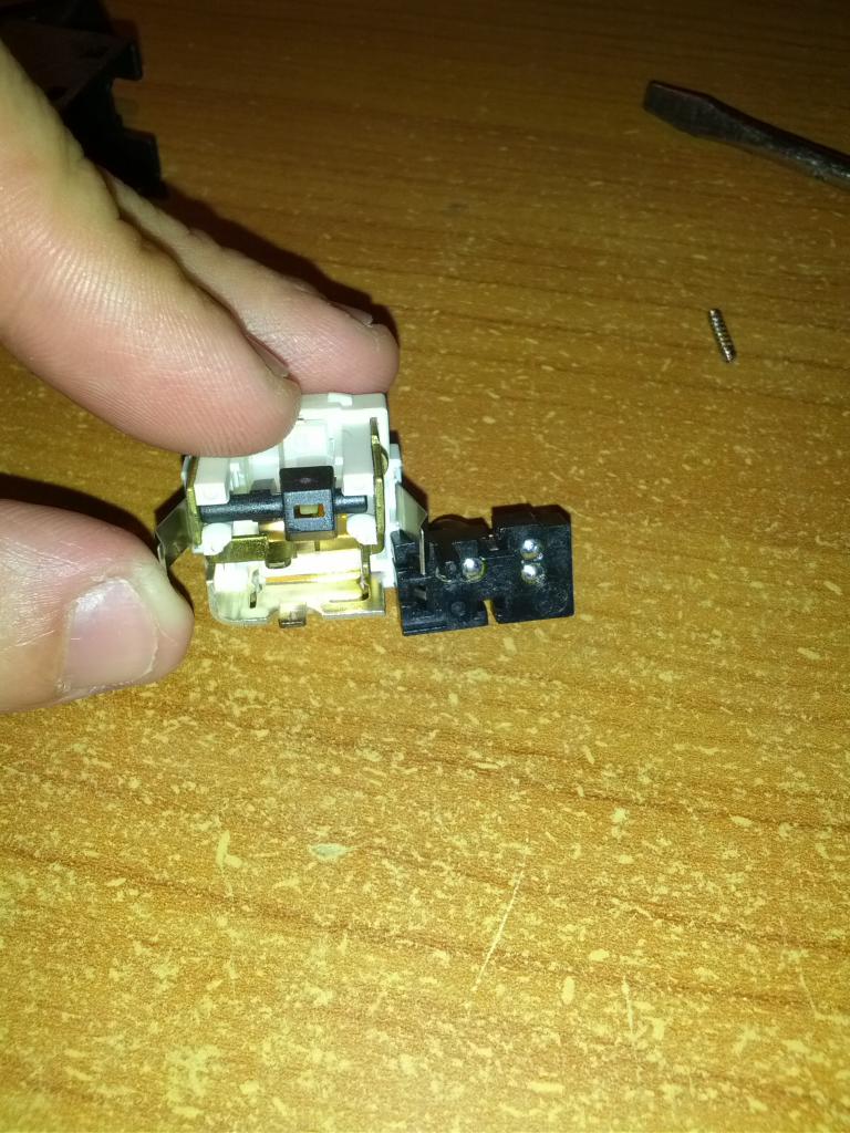

    Esto es lo que tengo no se si será igual que los tuyos.
    JFL
    Pues no. Curioso. Los míos iban igual en ese plástico metido ambas lamparas pero tenían unas patas y entraban a presión en contacto con el chasis del interruptor y tomaban corriente ahí. No se si me he explicado, es q no hecho la foto a ninguno desmontado
    Edito: parece que en las fotos la parte metálica esa del interruptor tiene como puntas hacia arriba q cuadraran con los agujeros de donde van montadas las lamparas. Hay es donde hará contacto la lampara y si no míralo bien porque por esos agujeros donde entran esas patas es por donde yo metí las patas de los leds y de ahí cogían positivo y negativo pa encenderse
