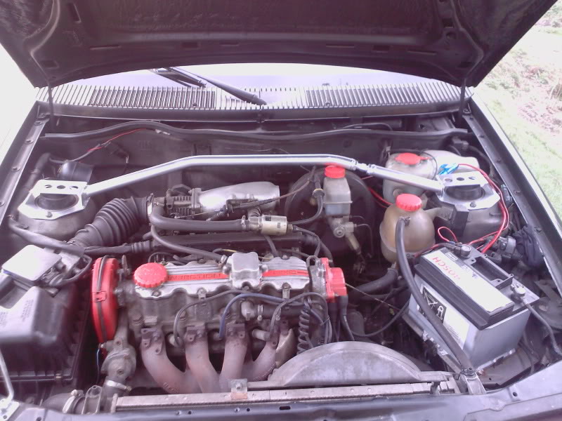

    Hace ya tiempo, de camino a la ITV se me rompio un tubo del refrigerante (El que va delante de la tapa de balacines hasta el vaso de expansión). Como lo unico que tenía en el maletero era un tubo para la gasolina bastante largo lo puse para salir del paso. Desde entonces no he movido el coche y ahora tengo varias dudas:
    1) puedo dejar el tubo de la gasolina sin problemas? Aguanta este tipo de fluido sin problemas? (Por ejemplo ya se que al reves no agunataria, tubo de refrigerante en circuito de gasolina, ya que lo resecaria)
    2) En caso de no valer, he estado mirando tubos por ebay y no se que diferencia hay entre estas dos. Me valen?
    http://www.ebay.es/itm/6mm-x-3M-BLAC...item3a4c7ba416
    http://www.ebay.es/itm/6mm-x-3M-BLAC...item3a63af351d
    3) Por donde es mejor pasar los tubos?

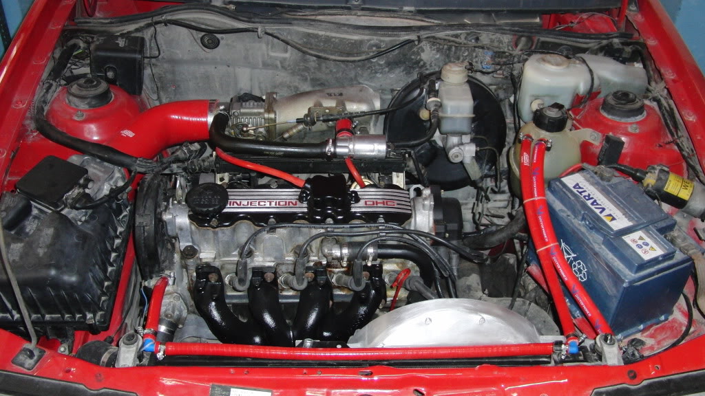

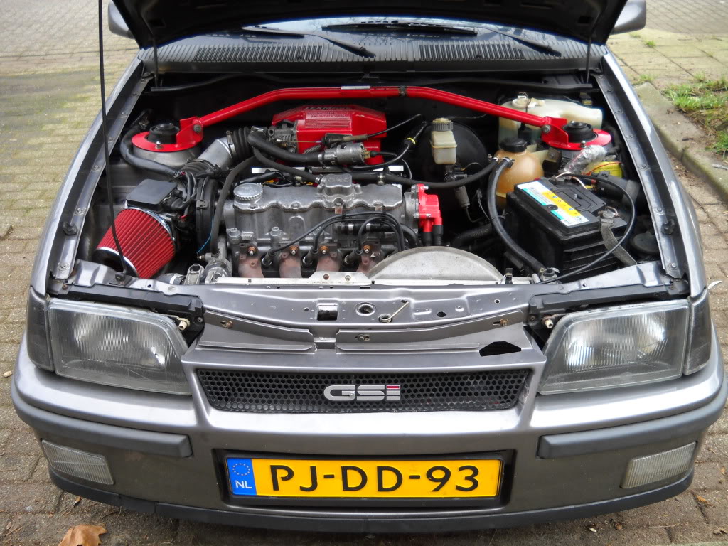

    Es un Kadett 8v y tiene anulada el paso por la mariposa de admision. La primera foto es como va de origen pero me decanto por la segunda opción.
    (La última opcion es bastante rara no?)

    Pues sí que es rara la última opción: vaso de expansión con sólo 2 vías siendo un GSi.
    Hasta yo al mío que es un 18SE le monté el circuito de autopurga de aire como en la foto 3, la del Kadett rojo, incluido vaso de expansión de 3 vías del mismo GSi donante. Pero sin los 2 codos, sólo el manguito directo desde el tornillo allen hembra que va encima del termostato hasta el vaso expansor.
    El tubo de gasolina supongo que aguantará sin problemas la presión del agua a 100º, lo que no sé decir es si aguanta los componentes del anticongelante, que serán menos agresivos con la goma que la gasolina, no?

    Es que la tienda de recambios de mi zona solo tiene tubo de gasolina (el mismo que me sacó del apuro).
    El tubo del enlace de mi segundo post parece que es a metros, yo diría que es el correcto.
    Hoy estuve mirando por donde pasarlo y he decidido dejarlo como en la segunda foto pero anulando el paso por la mariposa.

    si en esa tienda trabajan con metalcaucho,si no tienen tuberia,te la pueden pedir,o en cualquier taller
    donde suelo ir yo para cosas pequeñas,(vilber),me han tenido que traer mas de 1 chorrada de metalcaucho..
    buena eleccion la 2ª opcion.
