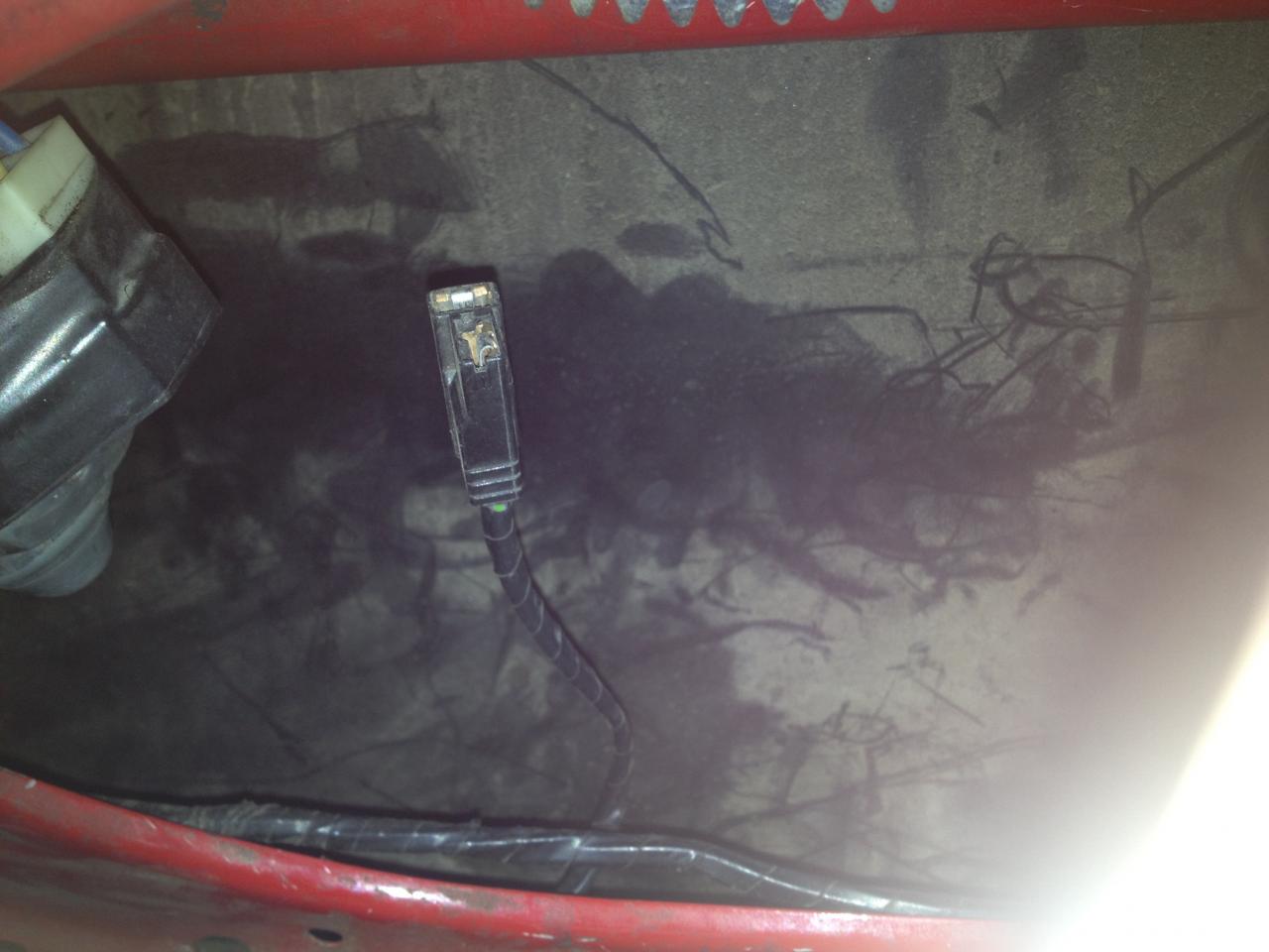

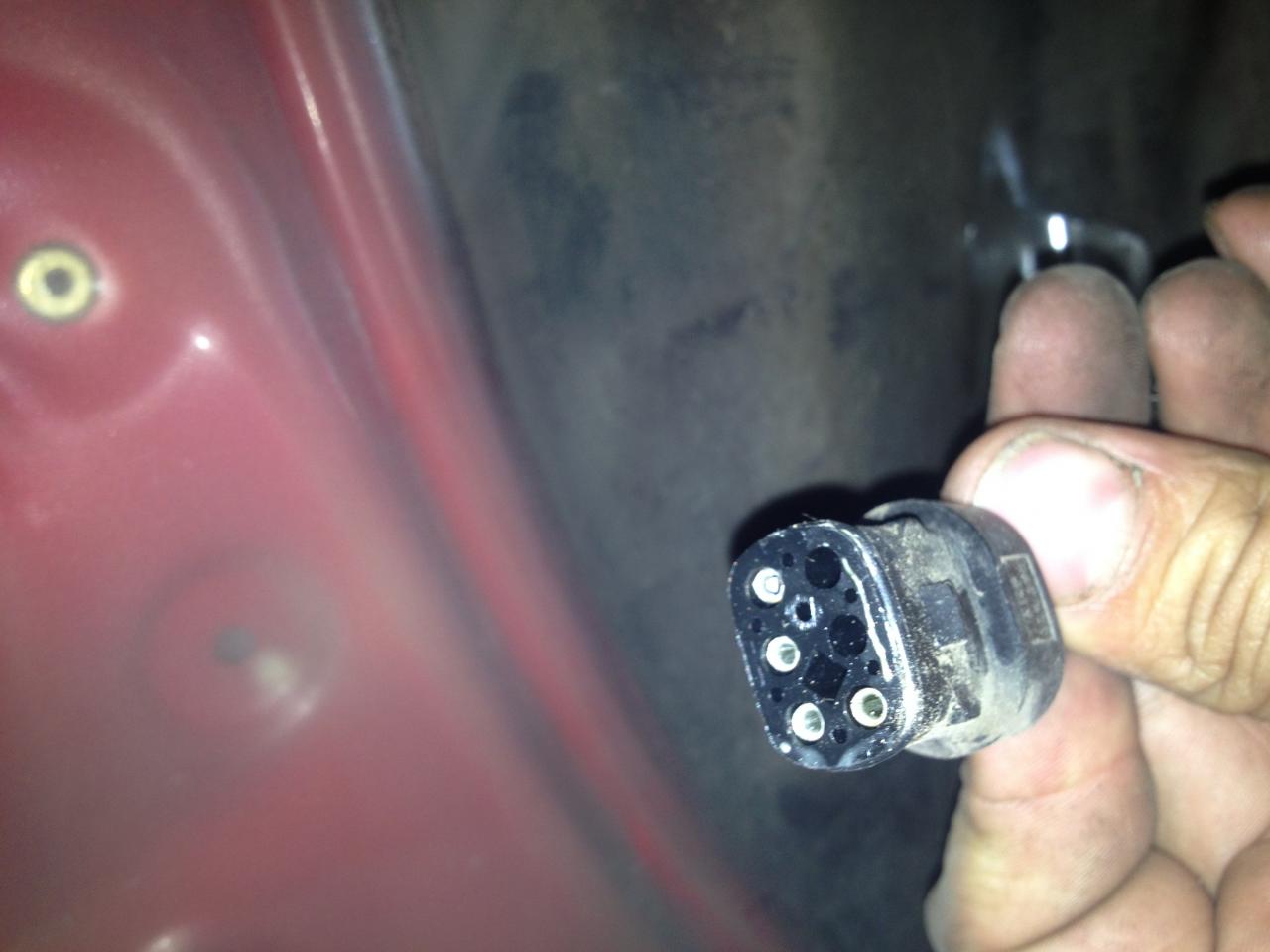

    unas fotos del enganche que lleva cada motor
Nombre: IMG_5749.jpg
Visitas: 517
Tamaño: 72.1 KB
    clavija elevalunnas con 5 pin. esta es la que lleva modulo confort
Nombre: IMG_5750.jpg
Visitas: 375
Tamaño: 84.9 KB
    clavija elevalunnas con 2 pin sin modulo confort
    seria bueno coger el ramal donante del motor de 5 pin y asi no tener que tirar cableado?
    o incluso con ese ramal hace falta tirar cableado.

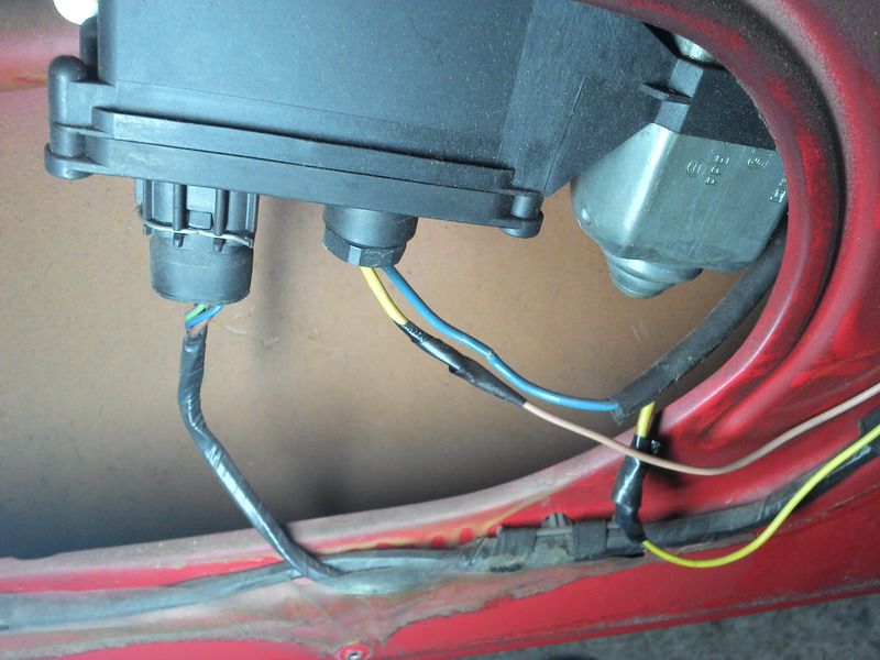

    El modulo va unido al propio motor
    Eso es, aquí se ve bien. A la izquierda el módulo, del que salen sólo dos cables para mandar al motor y a la derecha el motor en sí.
    Los empalmes de cinta aislante son de la chapuza que me encontré de la alarma que tenía el coche instalada.
    Nombre:  CameraZOOM-20130805175114718.jpg
Visitas: 1780
Tamaño: 144.0 KB
    La cuestión es si se puede montar este módulo sobre el motor derecho. Porque de los 4 cables que le entran dos son los de alimentación del elevalunas que ya tiene de por sí y los otros son masa y +15V. Aparentemente sencillo...
    Saludetes.
