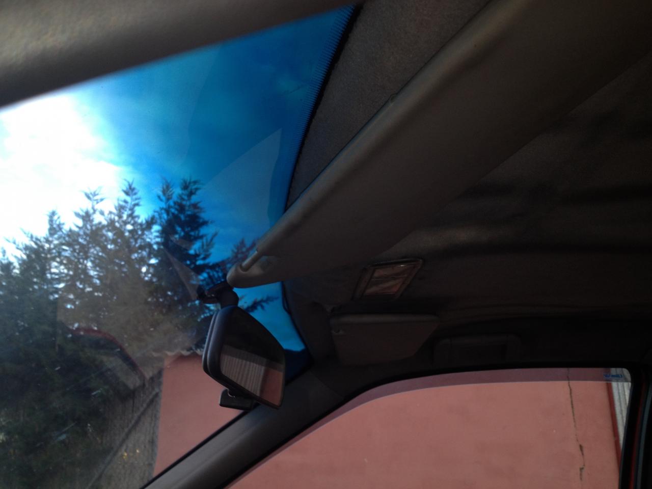

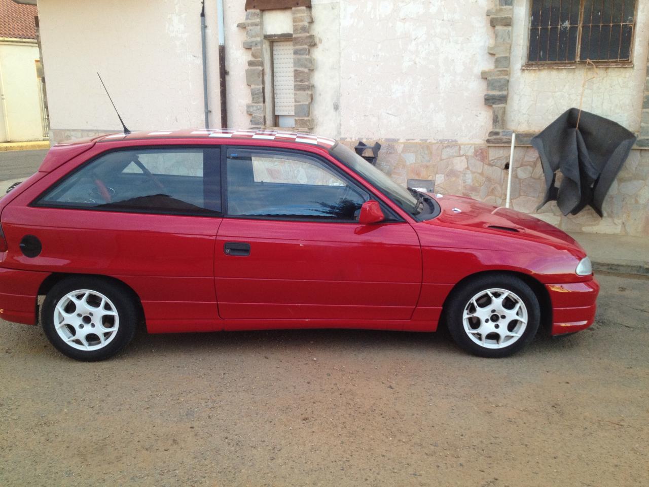

    todo esto empezo ya hace un año mas o menos. Mi hermano se encontraba de camino al curro con un conocido "civic type R y alguno mas de estas categorias" que se picaba con mi hermano "c16xe", llegaba mosqueado ya que decia que nunca lo encontra con mi let. A dia de hoy tampoco.
    En este tiempo luisito vendio un let que saco a cambio. Asi que calentada y para casa.
    Al poco tiempo nos hicimos con un chasis para el swap.

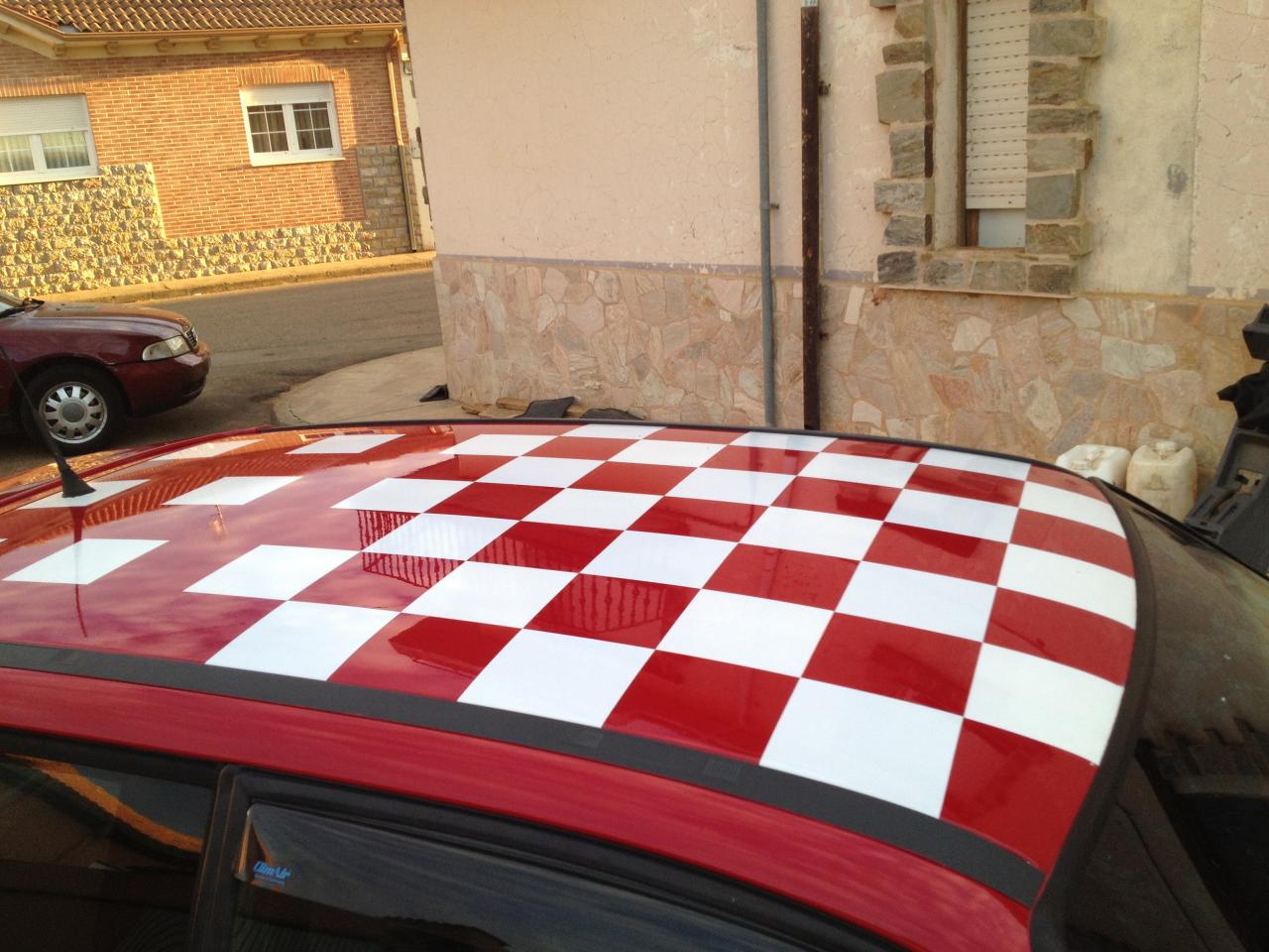

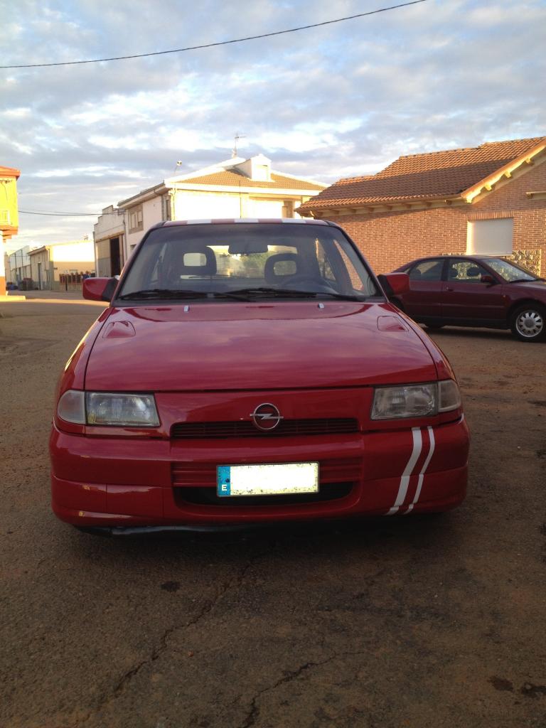

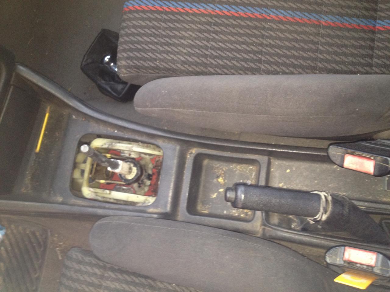

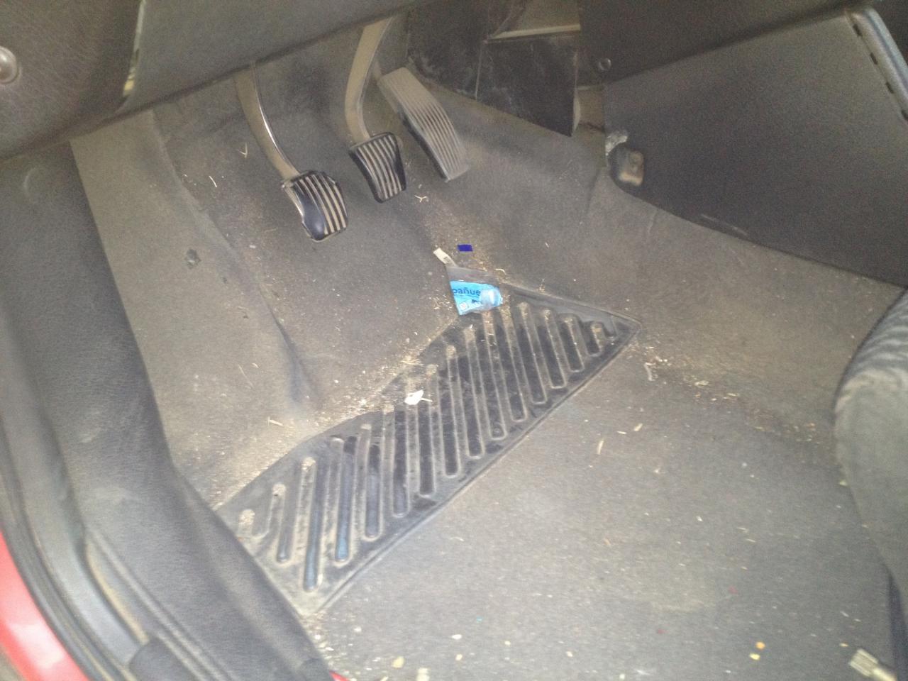

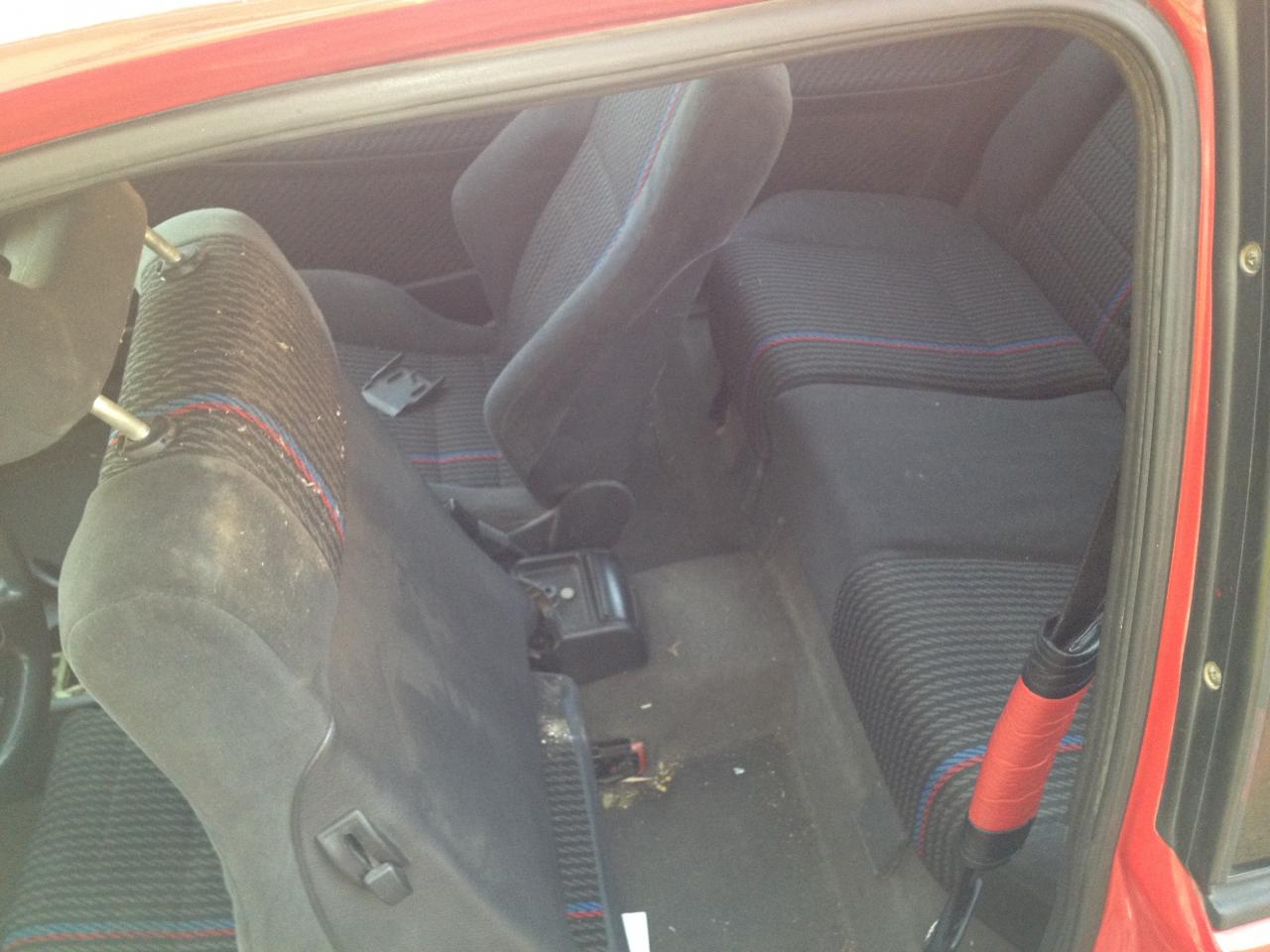

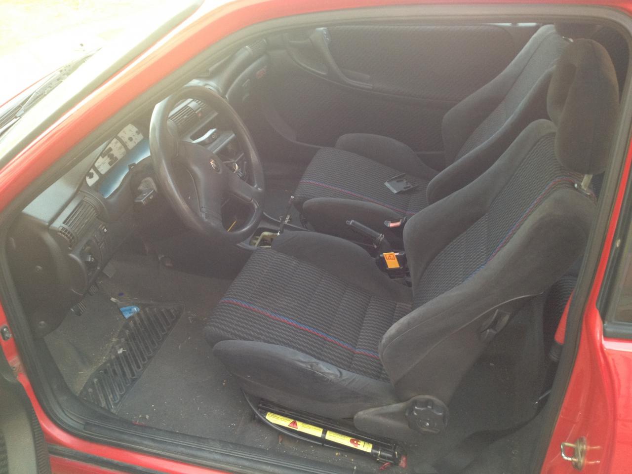

    el coche tenia mucha mier.. y algun fallo, el cuenta rpm era algo bago, tardaba en marcar.
    la idea es mandar el coche pelado al chapista, montar techo solar, las antiguas aletas delanteras y ensanchar las traseras acorde a las de adelante
Nombre: IMG_1223.jpg
Visitas: 499
Tamaño: 136.7 KB
    algo asi.

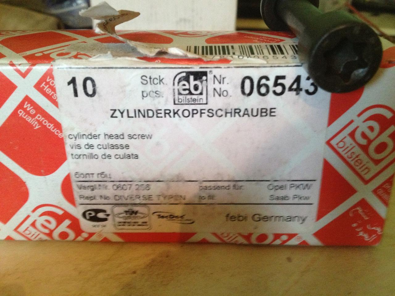

    tengo alguna duda desde hace una buena temporada.
    1 hay que comprar tornilleria de vielas.
    merece la pena comprar arp "que era la idea principal" o con lo de serie es suficiente?
    2 la tornilleria de bancada comprare la de serie. no se cual tiene montada si nueva o no, ante la duda ya que no la e puesto yo.
    3 junta del carter
    4 junta del tubo de gases que sube a la culata

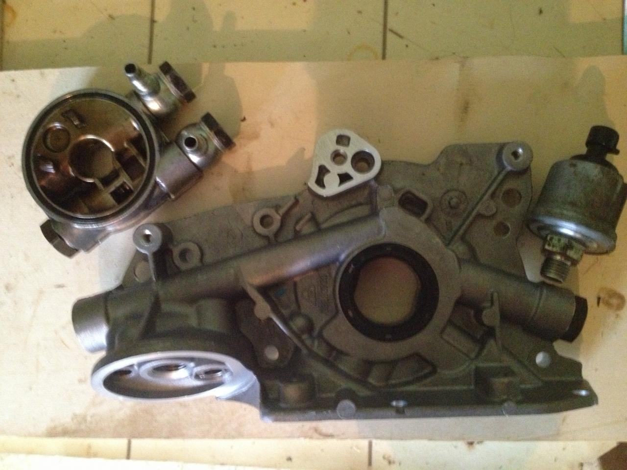

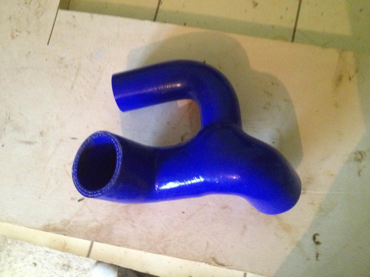

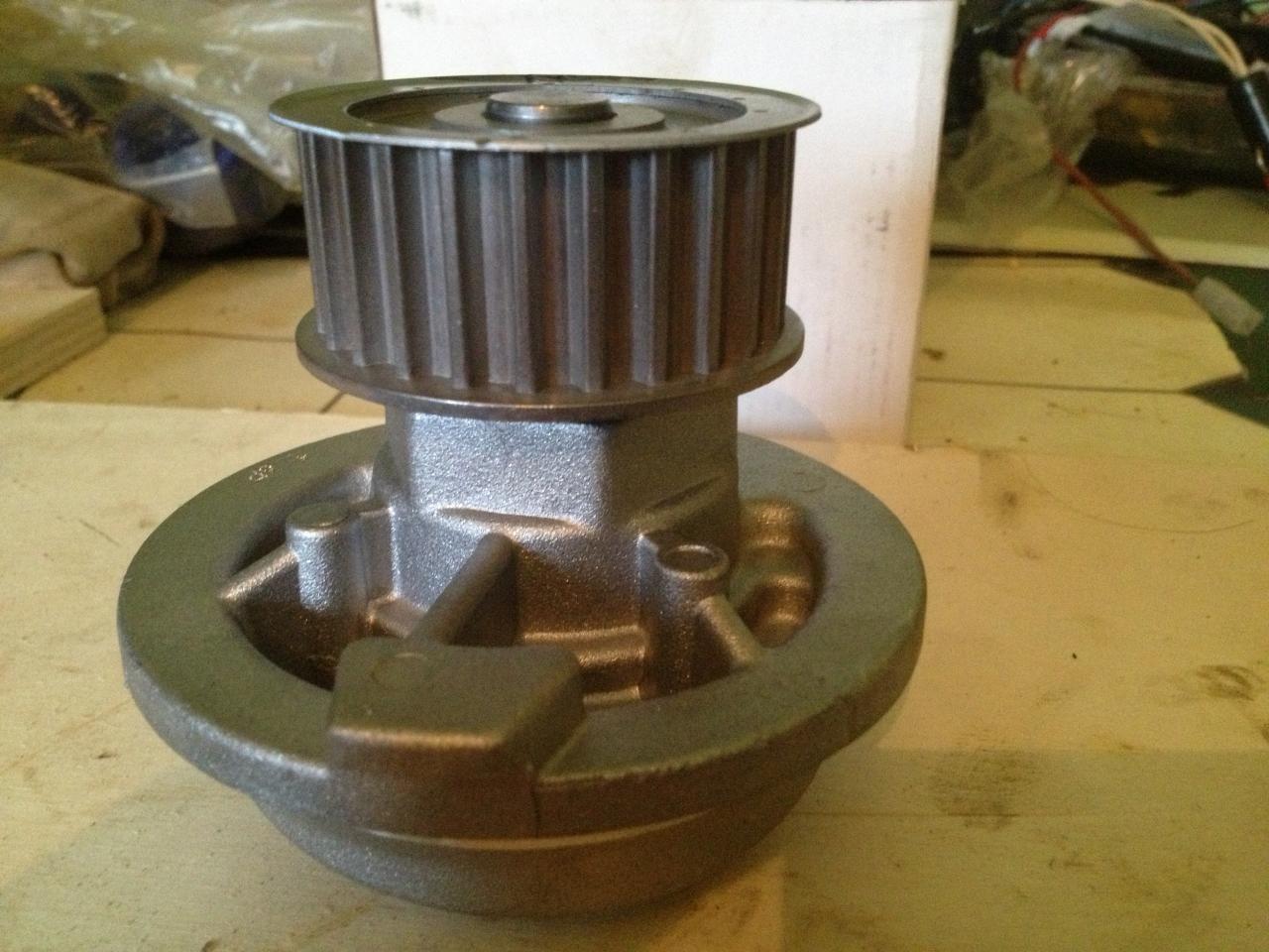

    a parte ya tengo almacenado
Nombre: IMG_5182.jpg
Visitas: 447
Tamaño: 139.0 KB
    bomba nueva
Nombre: IMG_5184.jpg
Visitas: 386
Tamaño: 159.1 KB
    tornilleria de culata
Nombre: IMG_5185.jpg
Visitas: 427
Tamaño: 140.8 KB
    bomba de agua
Nombre: IMG_5186.jpg
Visitas: 414
Tamaño: 128.7 KB
    manguera de agua
    la bomba de aceite la compre yo, lo demas llego en la compra de motor y algo mas que se me olvida seguro

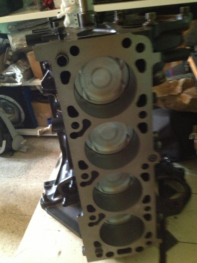

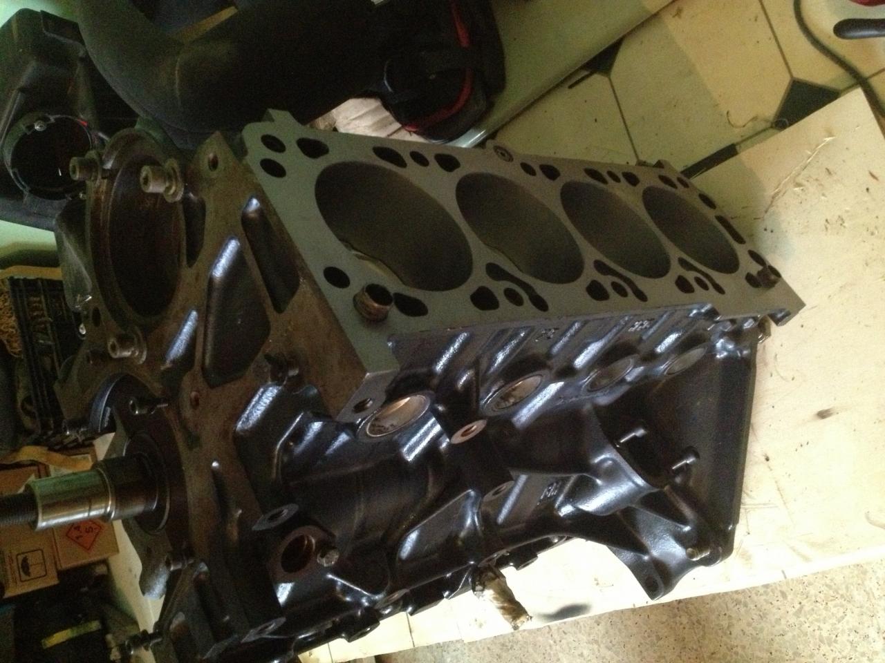

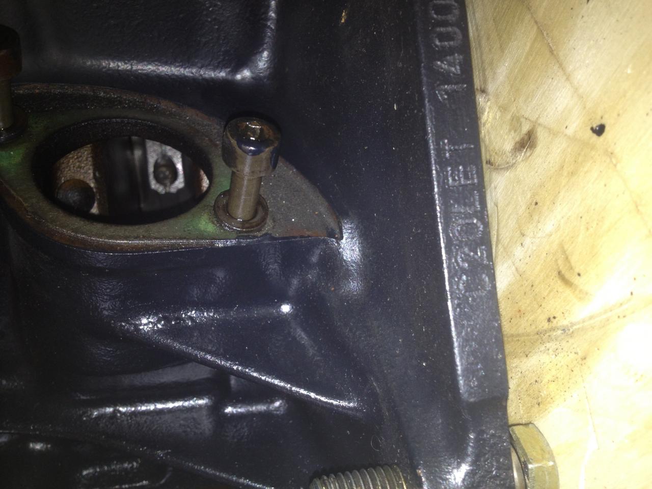

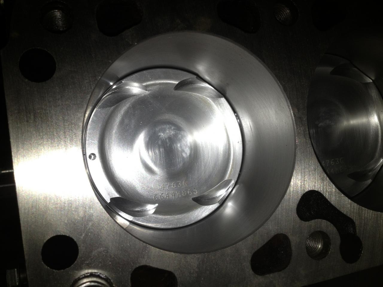

    el bloque esta asi
Nombre: IMG_5178.jpg
Visitas: 415
Tamaño: 151.2 KB
Nombre: IMG_5179.jpg
Visitas: 437
Tamaño: 89.3 KB
Nombre: IMG_5180.jpg
Visitas: 420
Tamaño: 107.7 KB
Nombre: IMG_5181.jpg
Visitas: 389
Tamaño: 128.3 KB
    los pistones se suponen que son forgados, no les e visto ningun sinvolo y marca,mas que una ref que no e dado con el fabricante "supuestos wosner o winseco"
    la ref se ve en la foto
    a ver si esta semana tenemos algun avance en piezas si me decido en tornilleria
    Yo diría que con los de serie te va a ser mas que suficiente

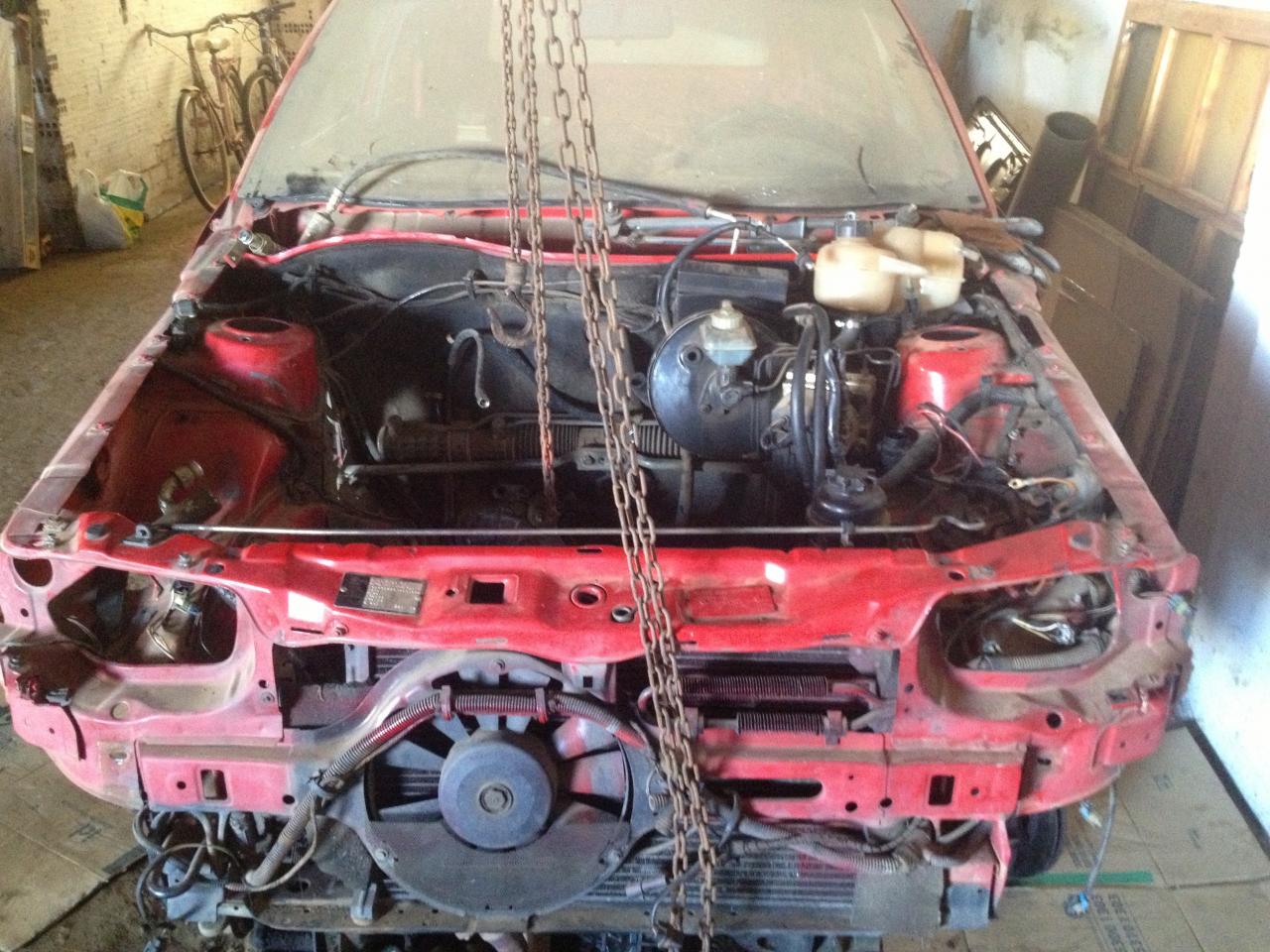

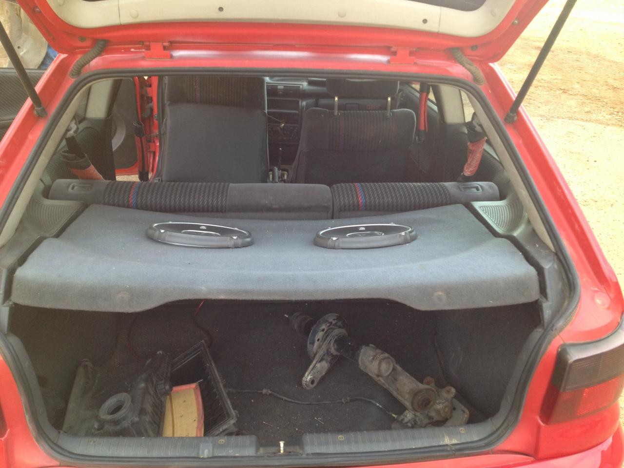

    la fin de semana anterior me puse con el un poco.
    me saque el motor. como todos sabeis ya esto es nada del otro mundo

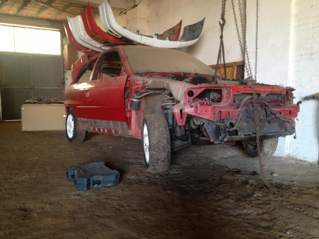

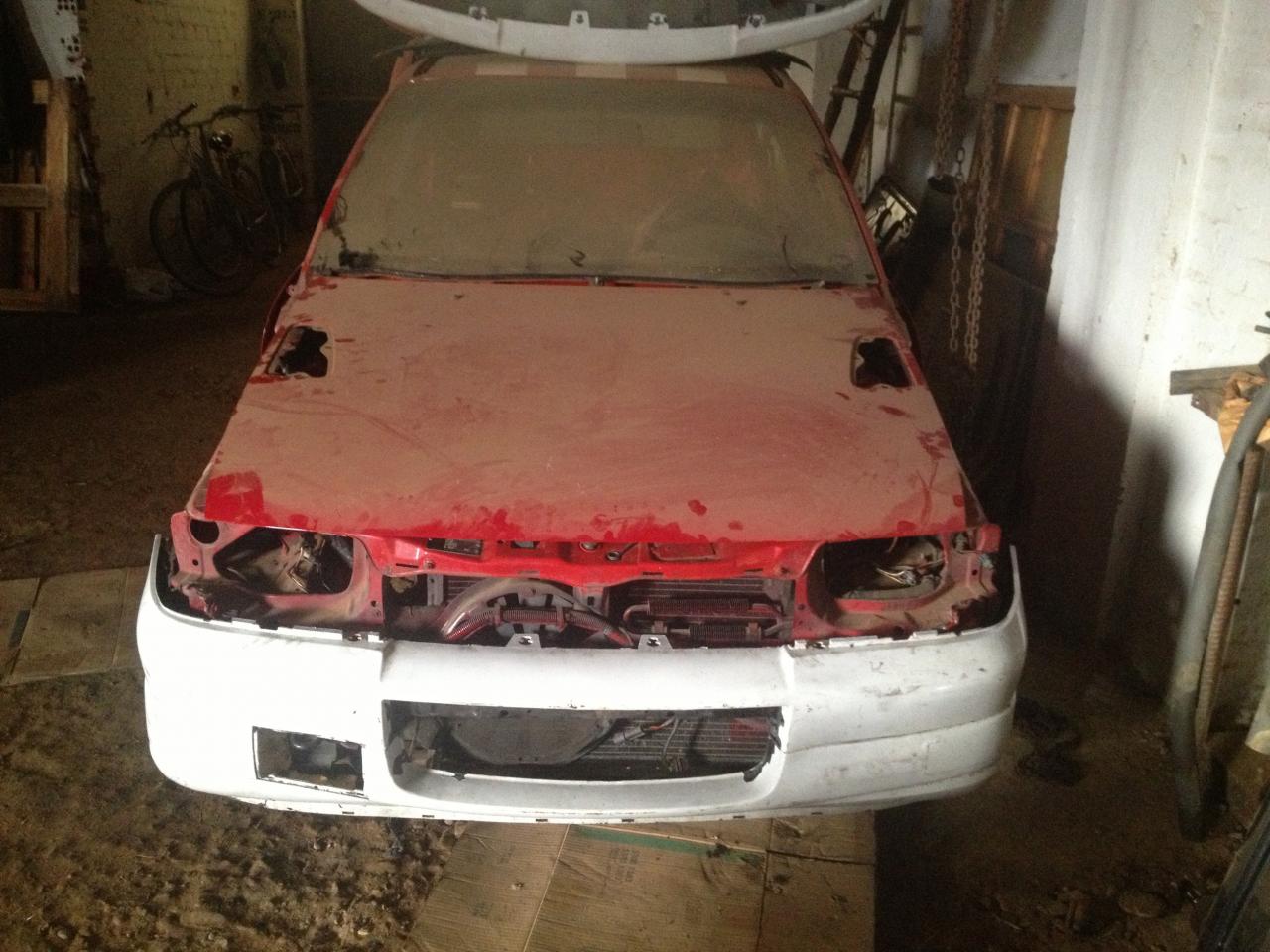

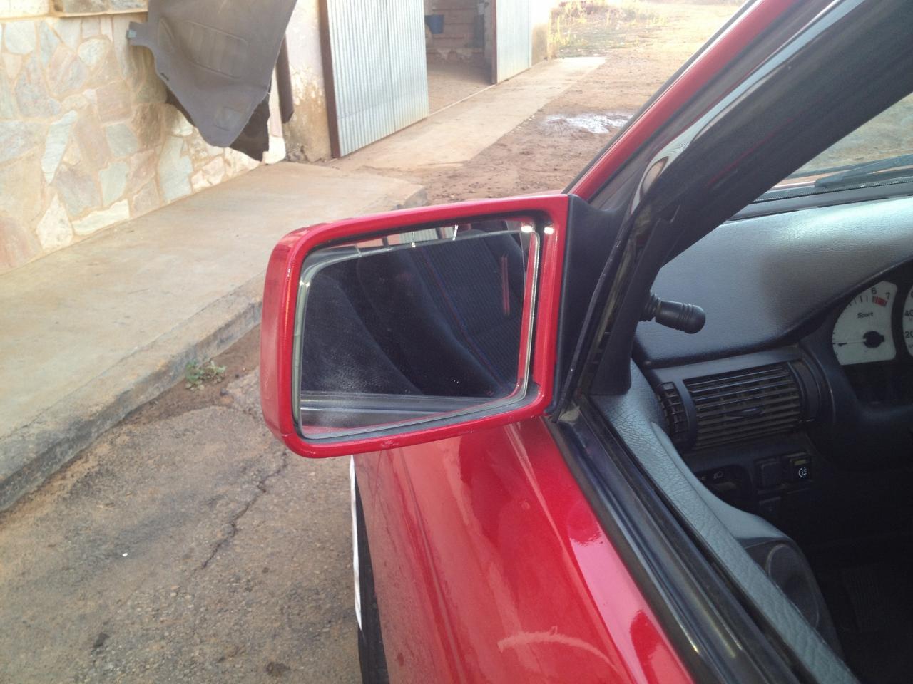

    me e puesto con la defensa delantera y abierto el hueco para que este mas fresquito.
    me sale una duda. se corta el refuerzo de chapa que tiene detras?
    bueno este es el estado actual de coche. estamos a la espera de llevarlo con el porta coches al chapista.
    del motor no se a tocada a nada y este no se asta cuando estara asi, ya que creo que tiene el 98% de las piezas para montar.
    se ira informando de los siguientes pasos.
