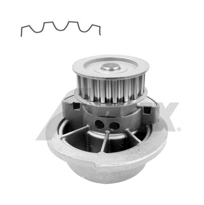

    pues he revisado la correa vieja de distribucion que tenia en el garage y es la correspondiente a este dibujo:
Nombre: bomba-de-agua-airtex-1677-418.jpg
Visitas: 249
Tamaño: 39.2 KB

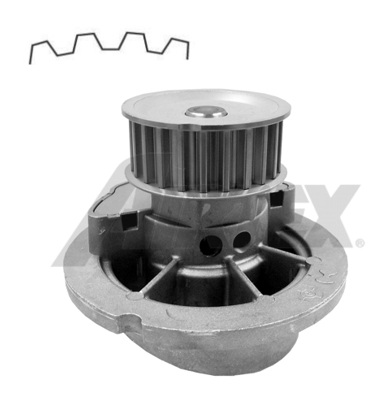

    y yo compre esta bomba...
Nombre: Bomba+de+agua+1676+OPEL+ASTRA+F+G+OPEL+VECTRA+1.6+OE+6334035.jpg
Visitas: 428
Tamaño: 47.1 KB
    como iba yo a imaginar que habia 2 tipos diferentes!!!! el caso esque estoy fuera de plazo y ya no puedo devolverla...podria cambiar las poleas con la prensa?
    Nunca lo hice pero a simple vista y sin perder tiempo en mirar cuando las cambio diria q la cosa estara jodida.

    Pues ya están las poleas fuera en cuanto tenga un rato hago el cambio y pruebo
    17 Mar, 13
    131
    poleas cambiadas....y el ruido sigue...alguna idea mas? porque ahora no me es posible economicamente volber a cambiar la bomba,solo por probar
