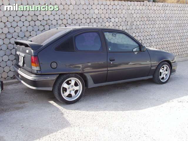

    Buenaas a todos, soy nuevo en el foro pero he estado leyendo bastantes temas y cosasClic en la imagen para ver su versión completa.
Nombre: Opel-Kadet-GSI-62336459_1.jpg
Visitas: 578
Tamaño: 43.5 KB
ID: 36630 sobre los kadett y astra gsi. Es un coches que siempre me a gustado desde pequeño y aora me saque el.carnet hace un mes y me quiero hacer con uno. Mis preferencias son la.fiabilidad y por lo que he leido es uno de los motores mas fiables, tambien me guustaria que me dijerais los mantenimientos del 8 v y el 16 v , mi idea es hacerme con un 8v por la dureza del motor pero no descarto un 16v. Cobro unos 500 euros al.mes creo que son suficientes para poder mantener el.coche. Gracias de
    antemano a todos. Saludoss
