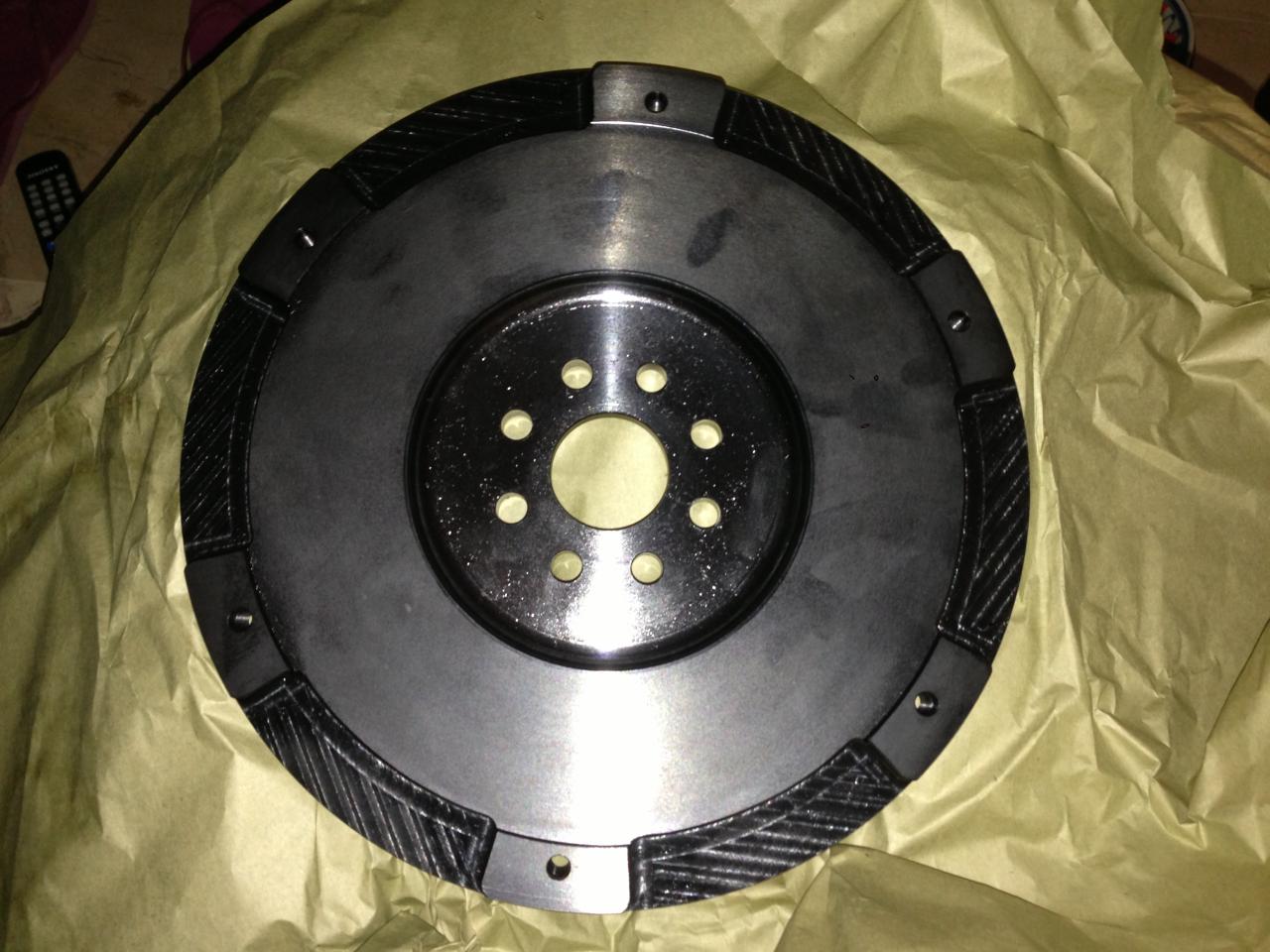

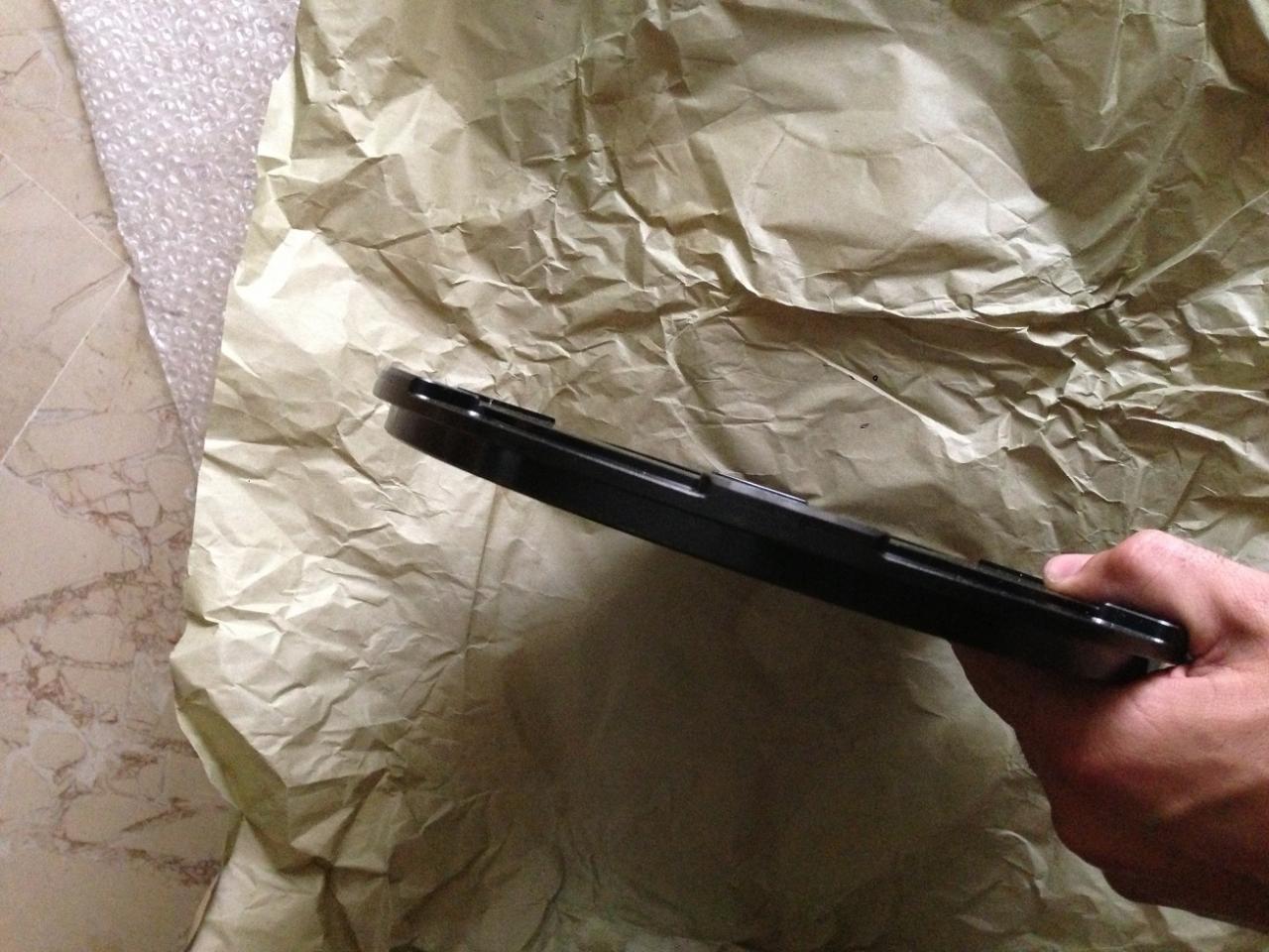

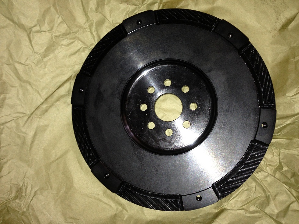

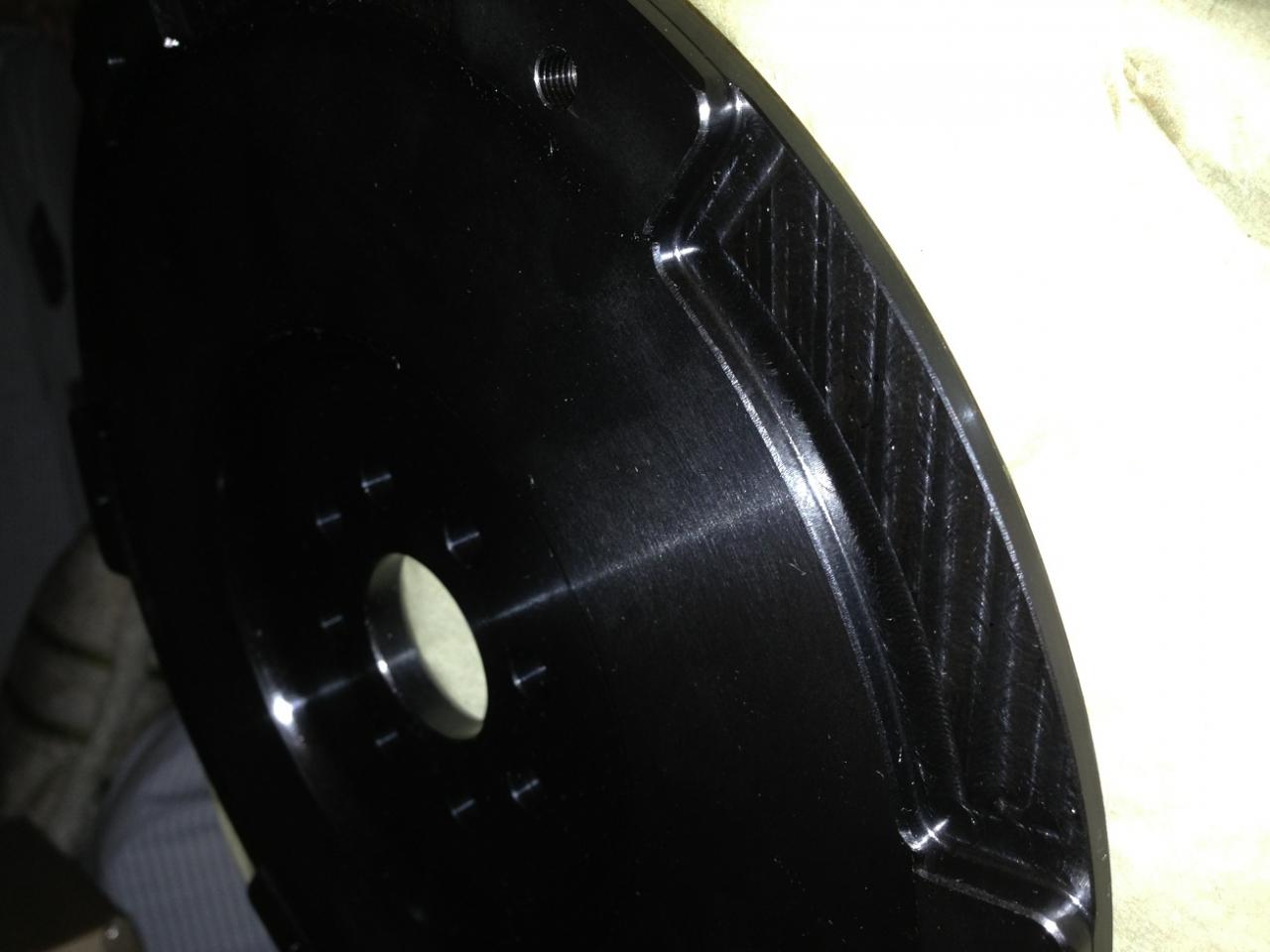

    hola buenas , he comprado un volante de inercia aligerado por ebay , segun las caracteristicas del anuncio , se puede utilizar con el embrague de serie.
    Mi duda es , que este volante no trae el estriado donde engancha el motor de arranque , me han comentado que tengo que desacoplar el estriado del volante de serie y ponerselo a este.
    decidme que opinais o si alguno ha hecho algo asi en sus motores.
    Aqui os dejo unas fotos del nuevo volante aligerado, el mio de serie es el fino de c20xe de calibra.

    Si se puede hacer, te va ha hacer falta un soplete para soltar la corona de arranque y ponerla en el nuevo volante aligerado. Esas coronas van amarradas mediante contracción de material, al calentar la corona de arranque esta se expande, mientras el volante ha de estar a temperatura ambiente o mejor si estubiese frio para que se contraiga un poco, después tienes que colocar la corona encima del volante y por diferenciación térmica se contrae la corona y se ajusta con el volante. Asegurate en hacerlo en una zona plana y fijate bien la posición de la corona con el volante motor viejo para dejarlo igual en el nuevo volante.
    21 Mar, 13
    sevilla
    28
    tio muchisimas gracias por la ayuda , parece entretenida la operacion , pero una vez hice algo parecido con un reten , buscare un soplete y me pondre manos a la obra.
    muchas gracias , un saludo
