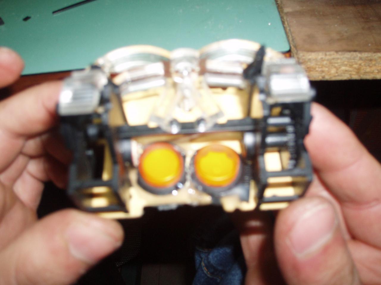

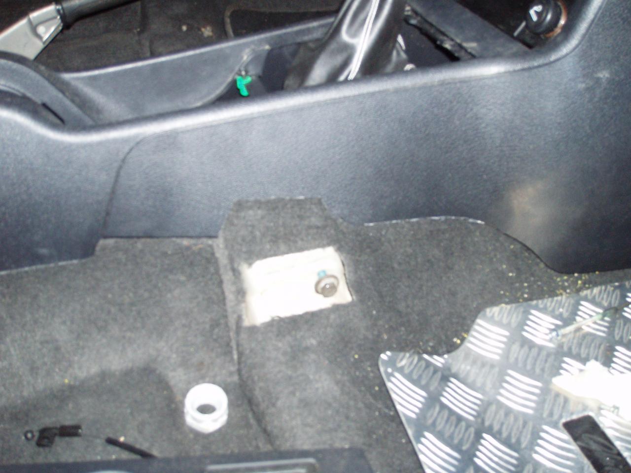

    unas fotillos para empezar de como se hizo el salpicadero.

Nombre: sapicadero  ascona 2009 054.jpg
Visitas: 752
Tamaño: 119.5 KB
ID: 36122Clic en la imagen para ver su versión completa.
Nombre: P1010232.jpg
Visitas: 800
Tamaño: 115.1 KB
ID: 36123Clic en la imagen para ver su versión completa.
Nombre: P1010257.jpg
Visitas: 729
Tamaño: 83.2 KB
ID: 36124Clic en la imagen para ver su versión completa.
Nombre: P1010392.jpg
Visitas: 819
Tamaño: 160.1 KB
