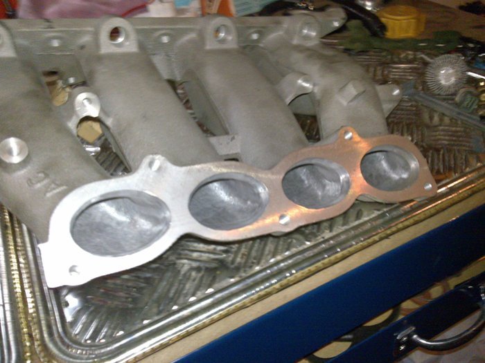

    Hola foreros, a ver si alguien me puede echar una mano con una cosita, estoy liado para cambiarle al X16XEL el colector de admisión por el del X16XE, que es mas corto y respira un poco mejor.
    El caso es que me he dado cuenta que al ir a emplamar el de arriba del X16XE con el de abajo del X16XEL los agujeros son distintos, ¿hay algún problema con esto? ¿Alguien ha probado? Pongo unas fotos.
    Los de X16XEL (Agujeros Redondos)
Nombre: 2mgoxvn.jpg
Visitas: 884
Tamaño: 97.0 KB

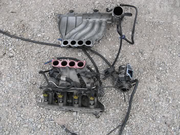

    Los del X16XE (Agujeros Ovalados)
Nombre: 22062009737.jpg
Visitas: 630
Tamaño: 71.6 KB
    A ver si alguien me puede arrojar un pelín de luz, un saludo y gracias de antemano.
