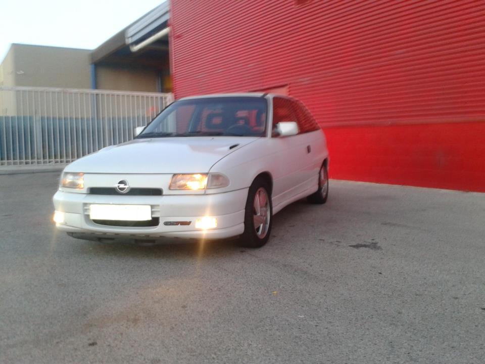

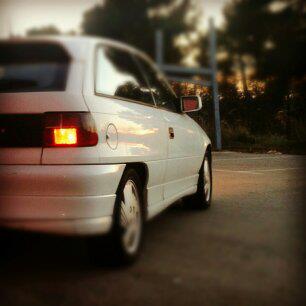

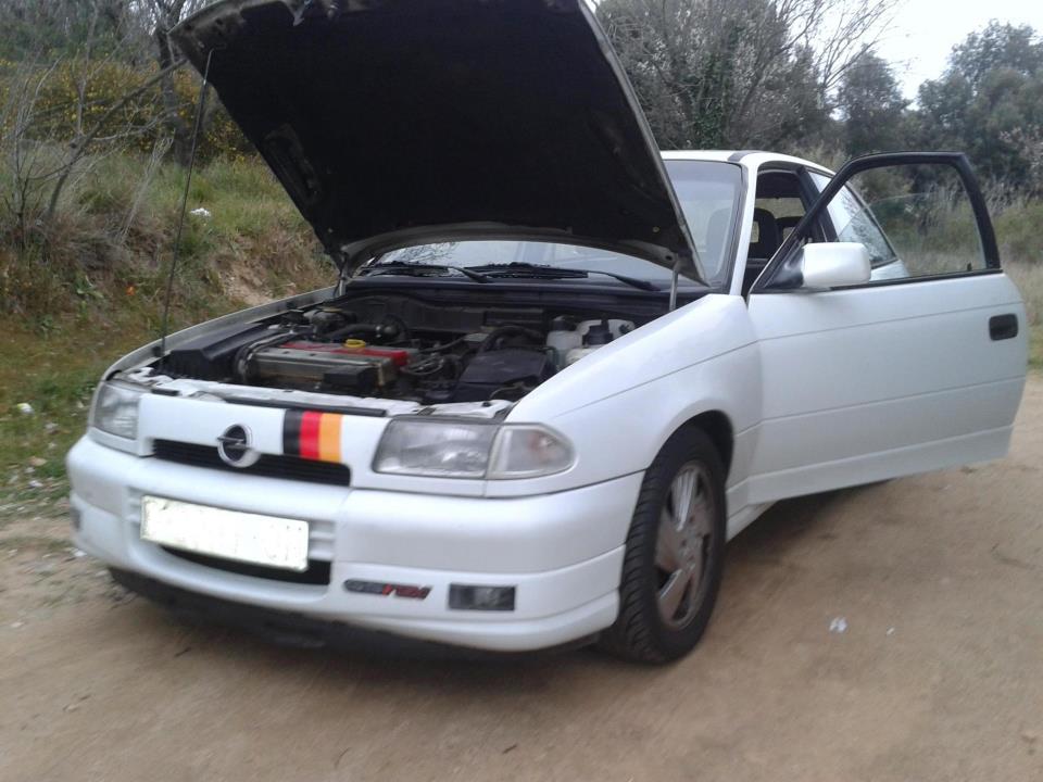

    Aki dejo alguna fotillo que me queda..Tuve que formatear el ordena y man quedado estas...
    Haber si damos ya con la solución y esta otra vez mareando por las calles jiijiji
