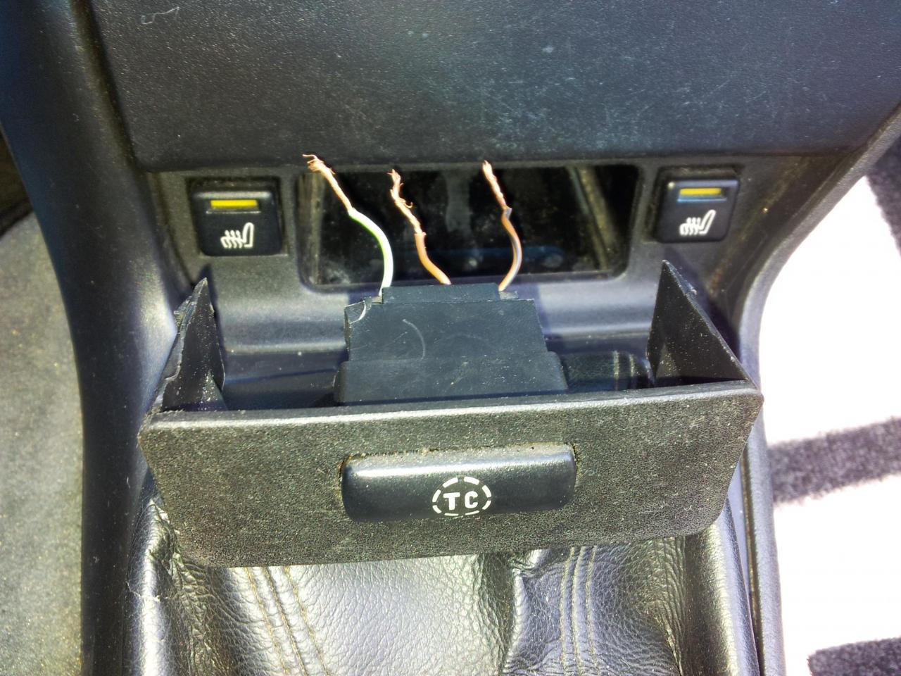

    El caso es que después de haberme gastado en su día unos cuantos euros en devolverle la vida al 4x4 del calibra (sustituyendo el transfer vaya ) pues me gustaría protegerlo de futuras incidencias instalandole un botón de desconexión para no tener que andar quitando el 19 mas que nada.
    Aprovechando que me hice con un botón de control de tracción de esos que va entre los de los asientos calefactables pues me gustaría utilizarlo para este menester ya que pega bastante con el tema.
    El susodicho botón.

    A donde deberia conectar. ¿al 19? ¿a la centralita del 4x4? ¿y como serian las conexiones?.Ya puestos me gustaría que el testigo iluminase.

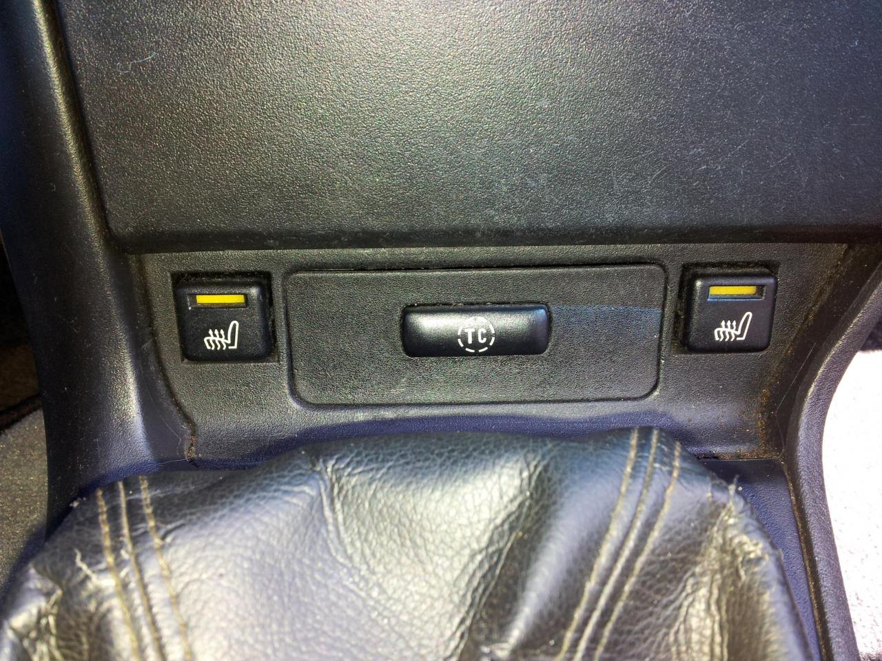

    Estos son los cables del botón.
Nombre: 20130511_124418.jpg
Visitas: 664
Tamaño: 187.5 KB

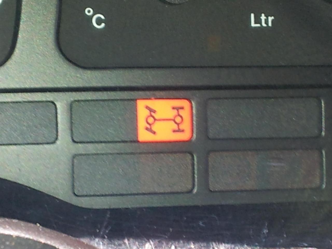

    Supongo que conectándolo como debe, funcionaria igual que en los astras gsi solo que encendiendose el testigo del 4x4
Nombre: 20130511_124828.jpg
Visitas: 505
Tamaño: 87.4 KB
    Otra duda,si apagase el coche con el 4x4 desconectado al arrancarlo de nuevo ¿seguiria desconectado o no?
    Con intercalar el interruptor entre una de las patillas del fusible ya funcionaria como sí quitaras ese.
    Pero ojo q no se cuanto amperaje pasa por ese fusible asi q incluso puede q tengas q poner un rele.
    El propio interruptor tiene positivo de los mandos, creo que verde y gris.
    Un saludoo

    Lo primero que tienes que mirar si es interruptor o pulsador, me quiere sonar que es pulsador y tendrías que ponerle un relé para convertirlo en interruptor. Y luego cortar el cable que llega al fusible 19 e intercalar los contactos del relé.
    La luz creo que funciona a contacto, es decir, que siempre va encendida esté o no encendido el TC (o lo que cuelge de ese botón)
    Un saludoo
    Uzi el fusible 19 en si es de 10A supongo que el botón los aguantara no?
    Seria entonces coger positivo de otro botón por ejemplo de los calefactables que están muy a mano y conectarlo al cable verde-gris e intercalar el interruptor a uno de los cables que le llegan al 19,da igual uno que otro?
    Juraria que es interruptor pues en el astra si lo pulsas desconectas el control de tracción y no se conecta otra vez solo con soltarlo.
    La luz funcionaria siempre este o no el TC exacto.
    Es un pulsador, otra cosa es la funcion q aga ucando tu lo pulses. COmo tu dices al pulsar el ETC se desconecta pero xq lo hace una ECU con la señal del pulsador, no xq sea un interruptor.
    No entiendo q tratas de buscar con poner un boton al 4x4 pero bueno. Ademas de eso te comento q creo recordar q si quitas el fusible en marcha si q se desconecta pero al ponerlo no se apaga el chivato, por lo tanto no se conecta de nuevo el 4x4. Si no estoy equivocado deberias parar motor y volver a poner en marcha pa q hiciera chekeo completo y este volviera a funcionar.

    Vaya pues tienes razón K_V6 no había caido en la cuenta de que una vez desconectado no podria volver a conectarlo hasta no parar motor.
    Simplemente lo que pretendia era disponer del 4x4 a voluntad pero veo que ni es tan sencillo ni es tan buena idea como en un principio pensaba.Gracias.
