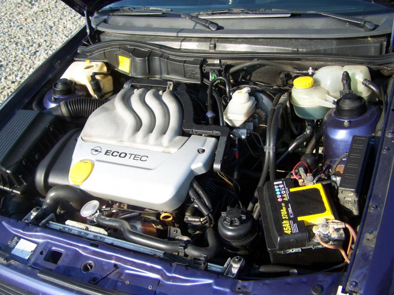

    en la foto se ve un cilindro plateado,entre el radiador y el motor,que sobresale un poco...
Nombre: 2258_536_astramotorecotec.jpg
Visitas: 276
Tamaño: 179.2 KB
    y ademas de saber que es...me podeis decir a donde ba ese tubito fino?
    esque desde que le monte la culata lo llevo suelto y cuando embrago para reducir marcha o en un semaforo,se me bajan mucho las rpms y se para,pero sin embargo lo arranco y mantiene el relenti perfectamente...
    luego acelero a 3 o 4 mil rps y lo dejo caer a relenti y se para,en el caso que no llege a pararse..se queda un instante en 400-500rpmsy llevanta a 900 y ahi se keda estbilizado
    alguien sabe de que puede ser?

    ME imagino que será la egr, y al dejarlo suelto te toma aire y el coche se para. el tubo ira a la admision, busca una toma para conectarselo

    ya encontre esta mañana el sitio y la he conectado,pero sigue igual...
    he cambiado las bujias por si acaso y he descubierto que el coche ba poble de gasolina,ya que han salido blancas como la nieve.
    las he cambiado y nada.
    por lo que sea el coche ba pobre y por eso se para,ademas del sensor de temperatura de motor,hay algo mas que regule la mezcla?porque con el sensor quitado,para que salte fallo en el check...el motor coje algun valor predeterminado y mejora un poco...lo suficiente para que no se llege a parar.
    a alguien le ha pasado esto alguna vez?

    la sonda lambda, si da lectura erronea te varia la mezcla. desconectala, te dará averia, pero la ecu toma el mando.
    eso no es la EGR. La EGR va al lado del colector de admision.
    no me acuerdo de que era eso.
    Última edición por BiLLyTK; 08-05-13 a las 12:43
    Eso es la valvula del sistema de inyeccion de aire secundario en el escape

    eso ya lo beo mas logico.
    y para que vale eso? y en que influye? porque en el mio ba anulada

    El aire secundario es para meter aire al escape para disminuir la contaminacion en arranques en frio

    vale pues ya me quedo mas tranquilo...
    si que se han tomao en serio el respeto al medio ambiente con el Ecotec jejejeje,ale pues no funciona...pero se quedara asi
