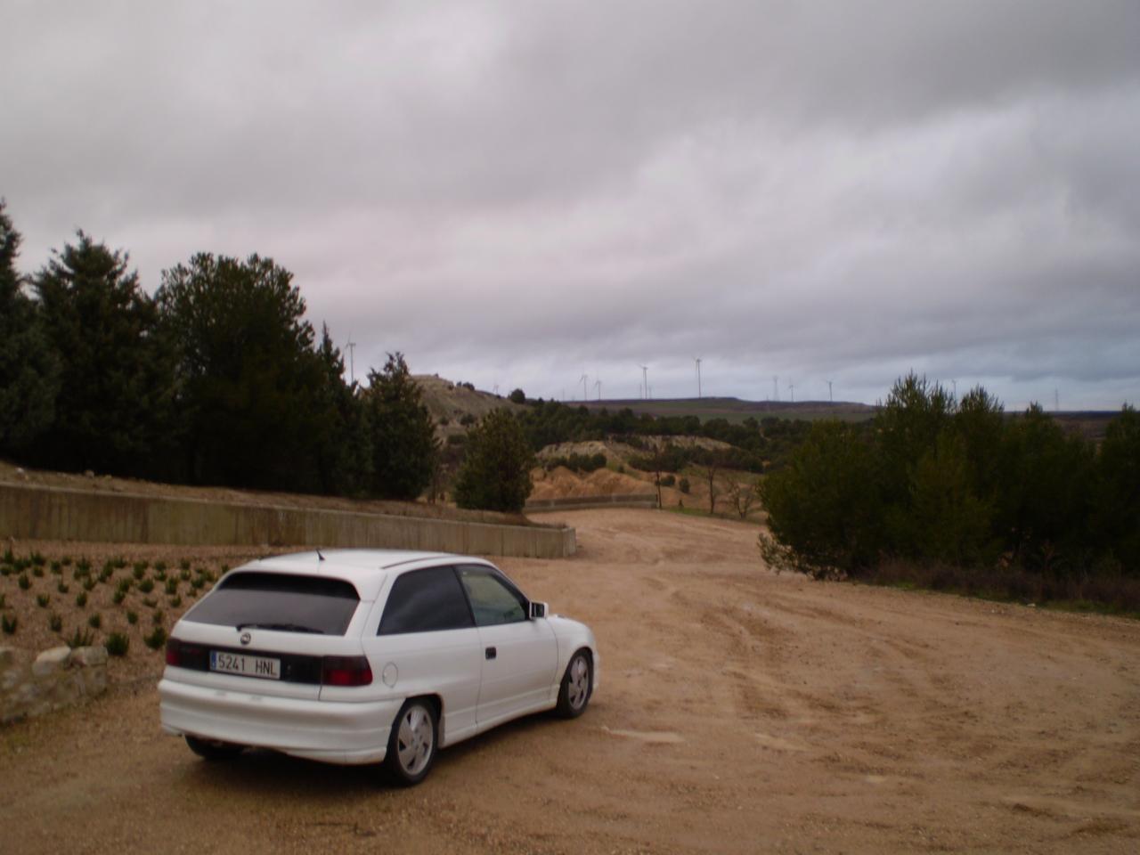

    muy buenas soy kevin d palencia y tnego un astra GSI 2.0 16v y lo tengo pracitcamente d serie y keria enpezar a tokarle un pokito y k agache algo mas el kulo avia oido algo de la powercap y k si t daba al mas d potnecia y me imagino k algo mas d tiron debido a ke entra el aire d a la admision kon mas fuerza m recomentais provarla o esperar a kojer una adimison tipo LEXMAUl ?¿
    os dejo alguna foto d mi astra aver k os parece

    Hola compañero, la verdad es que se ve bastante bien ese astra, se ve que lo tienes bien cuidado.
    Un saludo y mucho ánimo con el proyecto

    Buenas Kevin! Muy chulo ese blanquito, se ve que le tienes en condiciones jeje.
