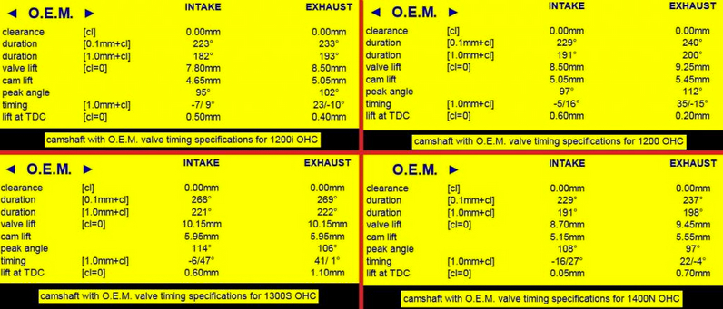

    Como no se donde crear esto... dada la falta de mensajes que tengo ahora mismo, lo dejo aqui y que si es necesario, algún moderador lo mueva a donde toque...
    Información detallada de los arboles de levas de serie de los siguientes motores (véase adjunto).

    Que donde encontré esto? En migweb XD

    Cuánto tiempo se estuvo debatiendo del cruce de los árboles de motores de bloque pequeño!
    A mi ya me parecía de leídas y de oídas que el árbol del 1.3 andaba por los 260º, pero se ve que ha superado un poco mis previsiones. Así como hace unos días tamibién hice una aproximación a ojo de que el 16sv debía andar por los 240º, tirando a la baja, tampoco me equivoqué.
    Decir que solo se muestran cuatro motores, pero son datos extrapolables a otros sin error significativo.
    Árbol de motores 13S y 13SB, son iguales o practicamente iguales al árbol del E16SE, por consecuencia C16SE.
    Árbol de motores 1.2/1.4 de la gráfica, iguales o práctiamente iguales a toda la gama 1.2 de corsa a, 1.4 de corsa a y kadett, y también a los 16sv.
    De los motores empezados por X, ni idea. Los 16 válvulas 1.4 y 1.6 ya es otra liga. Los empezados por C o sin letra (Euro1 y Euro0) aplicable lo de arriba.
    A priori creo que no he metido la pata, pero tampoco lo he contrastado, es lo que me suena de haber visto.
