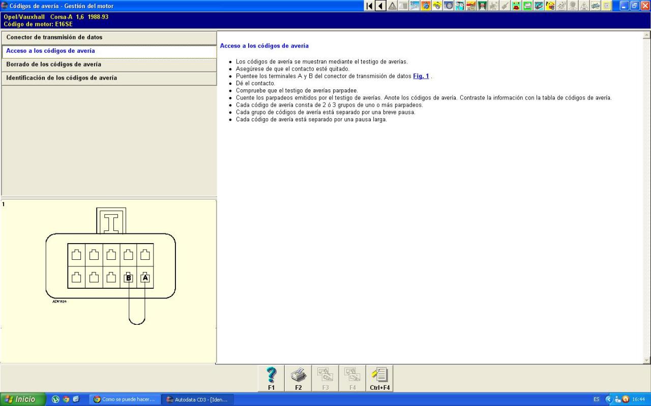

    Aqui te sale los cables que tienes que puentear para hacer el auto-diagnosis.
Nombre: ALDL.jpg
Visitas: 1068
Tamaño: 84.7 KB

    Pues vaya, bueno a una mala a puentear los cables que salen en autodata...
    Pero donde se puentean? Es decir la ficha donde hay que puentear donde está??

    Eso depende del coche, en el corsa el va en el vano motor.
    Cita Iniciado por bl2002 Ver mensaje
    Y en el kadett??
