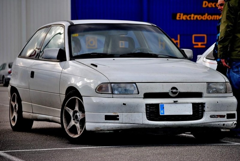

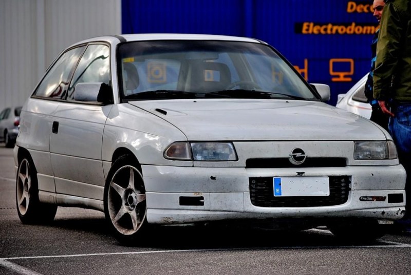

    evolucion de mi astra gsi 16v en estos ultimos
    asi llego a mis manos en 2010, tras el menos otros tres dueños, dos de ellos foreros
Nombre: IMGP2080%20(Small).JPG
Visitas: 28251
Tamaño: 58.6 KB

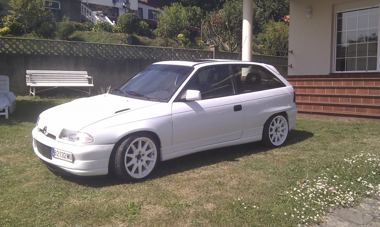

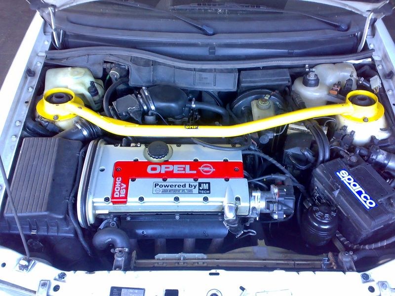

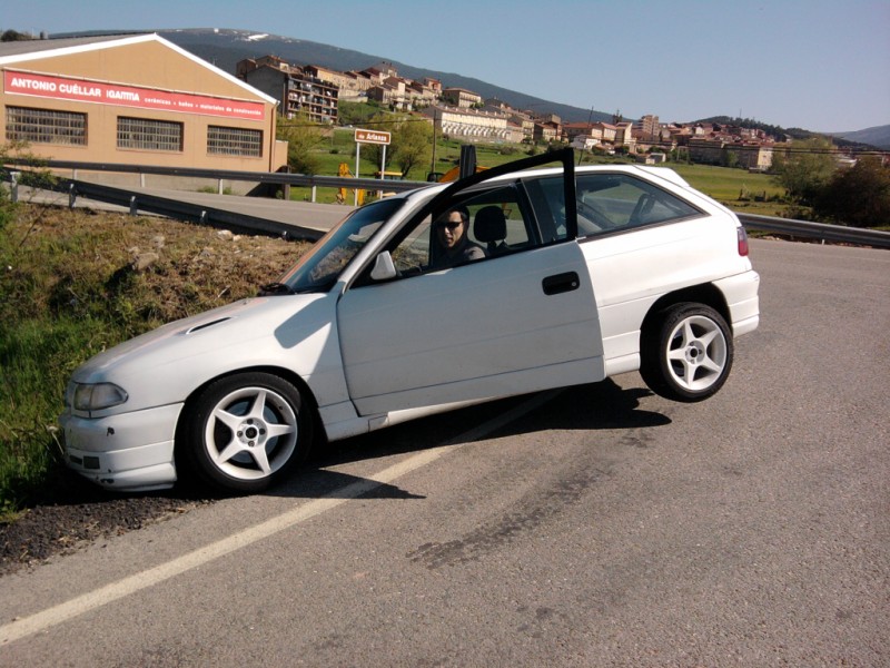

    las primeras modificaciones:
    -suspension bilstein B8 y muelles irmscher
    -frenos 284 + ebc verdes
    -fase 2 eds + powercap + inyectores azules + supresor catalizador
    -cables magnecor kv85 + bobina nueva + delco + rotor
    -cubrecarter
    -barra copelas omp
    -relojes adicionales presion y temperatura aceite vdo
    -esferas plasma
    -silentblocks trapecios poliuretano
    -llantas speedline 15x7

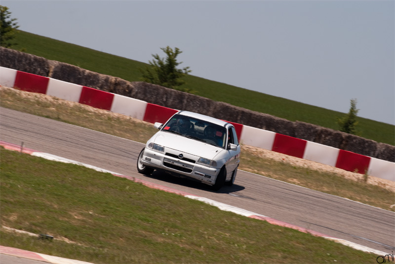

    en acto de servicio

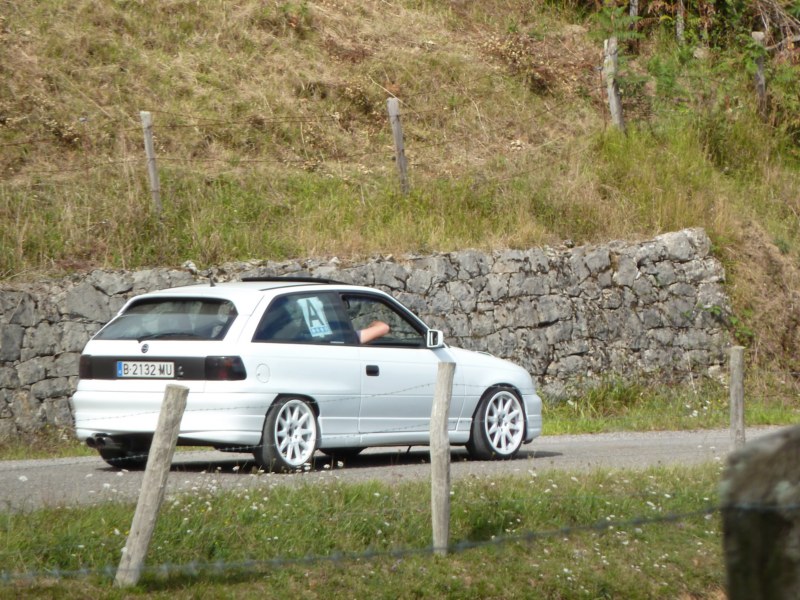

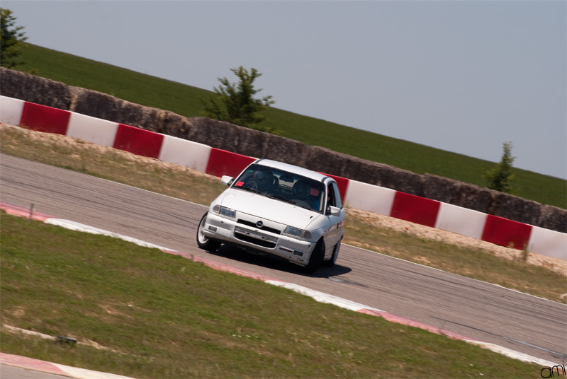

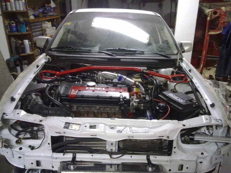

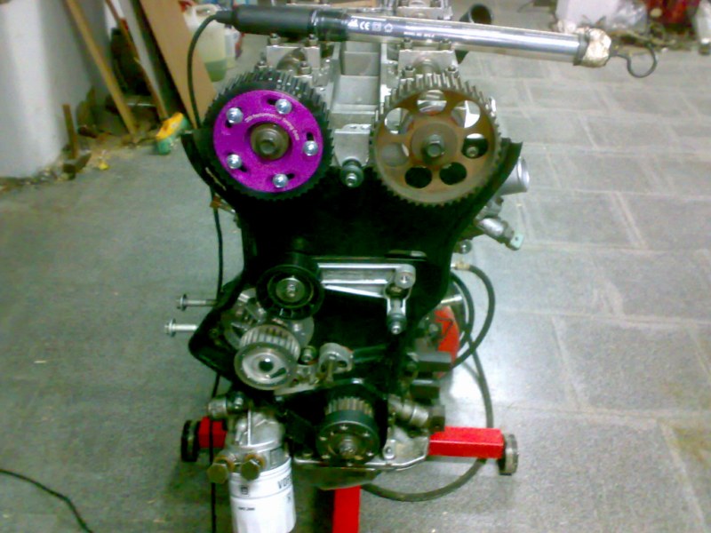

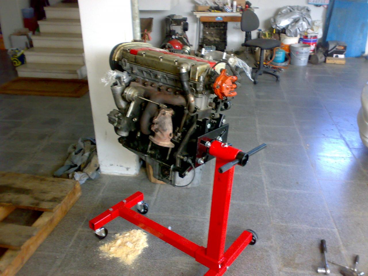

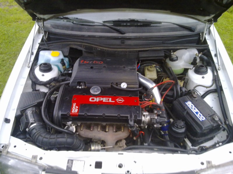

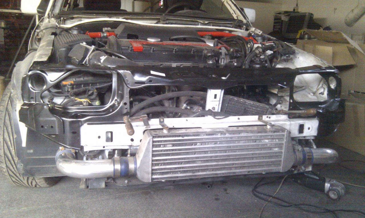

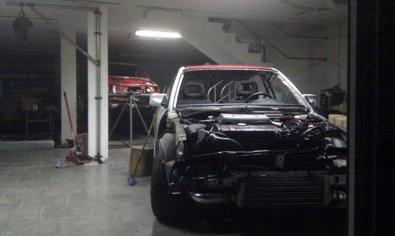

    primera evolucion
    -motor c20let
    -caja getrag f28 6v
    -autoblocante quaife
    -xe cam mod
    -IC frontal + tuberias 60mm
    -top hat EDS
    -regulador presion gasolina v-max
    -bov bailey dv26
    -manguitos silicona roose motorsport
    -linea escape inox 60mm + supresor catalizador

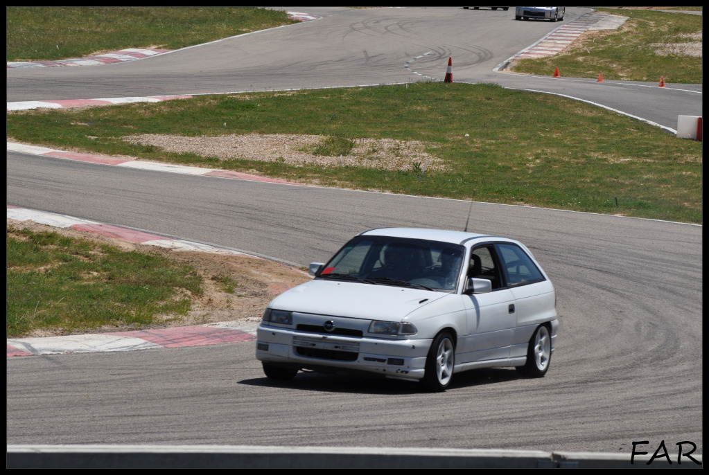

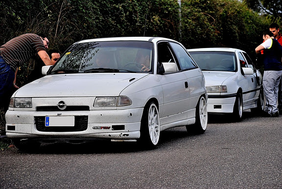

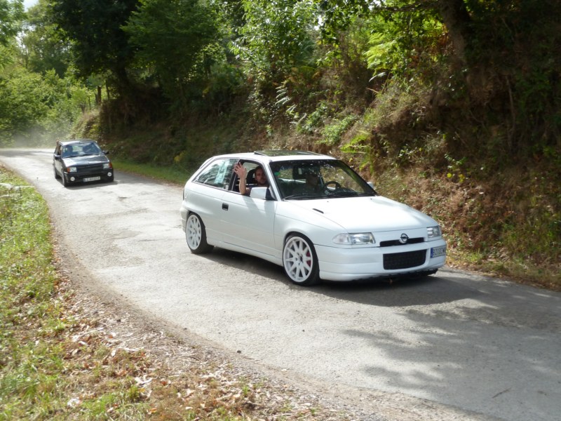

    evo 2
    -fase 2 EDS
    -conversion a 5 tornillos
    -wideband innovate LC1
    -llantas ats 17x8

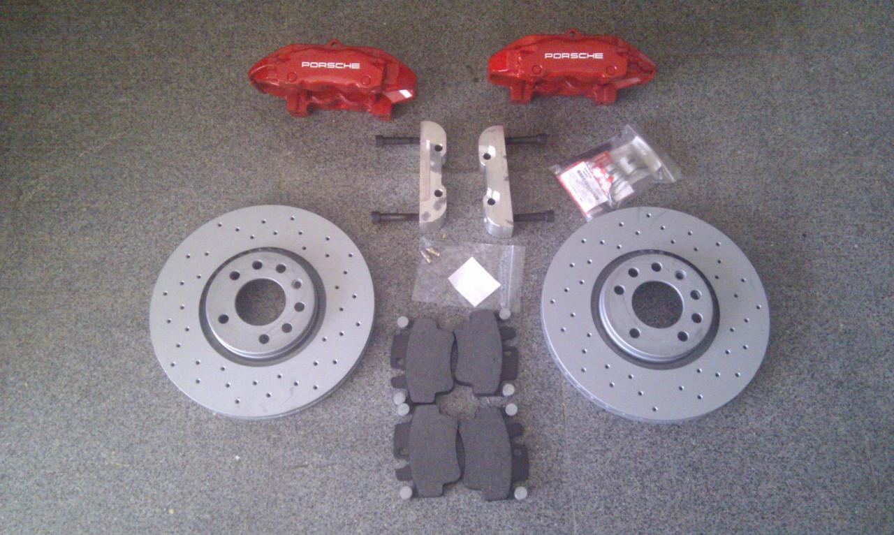

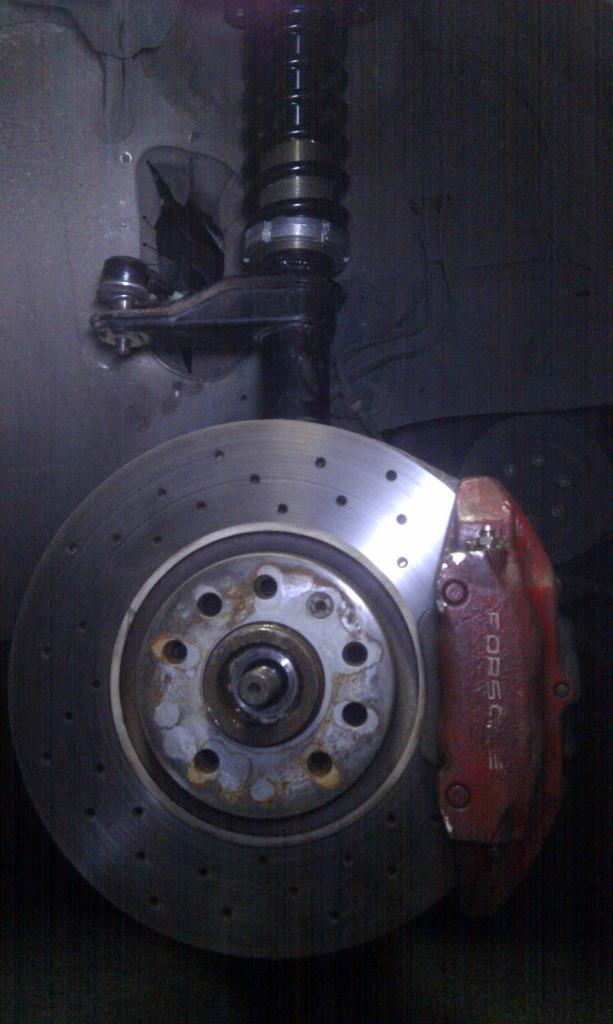

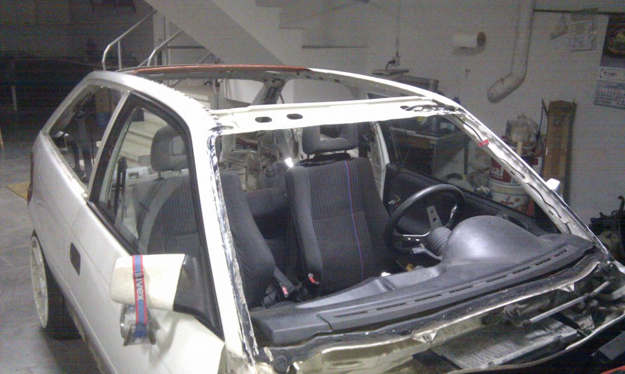

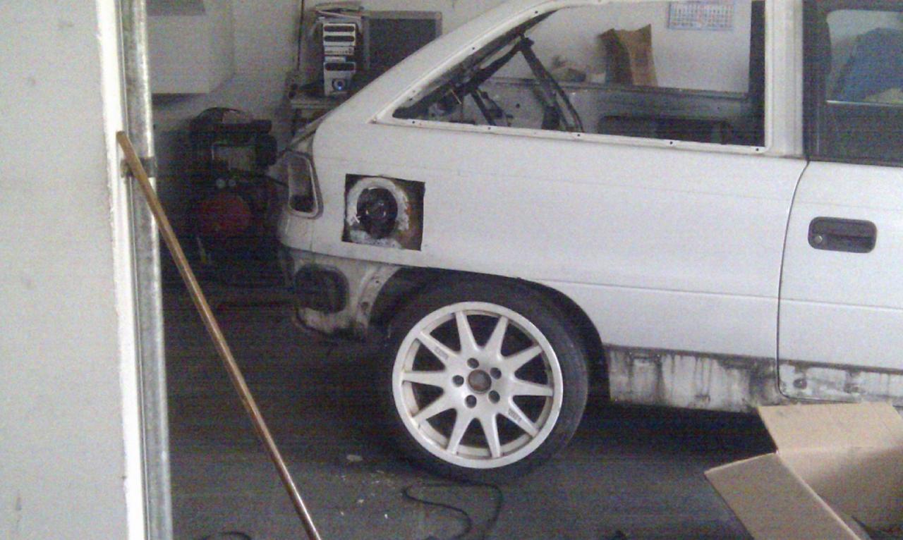

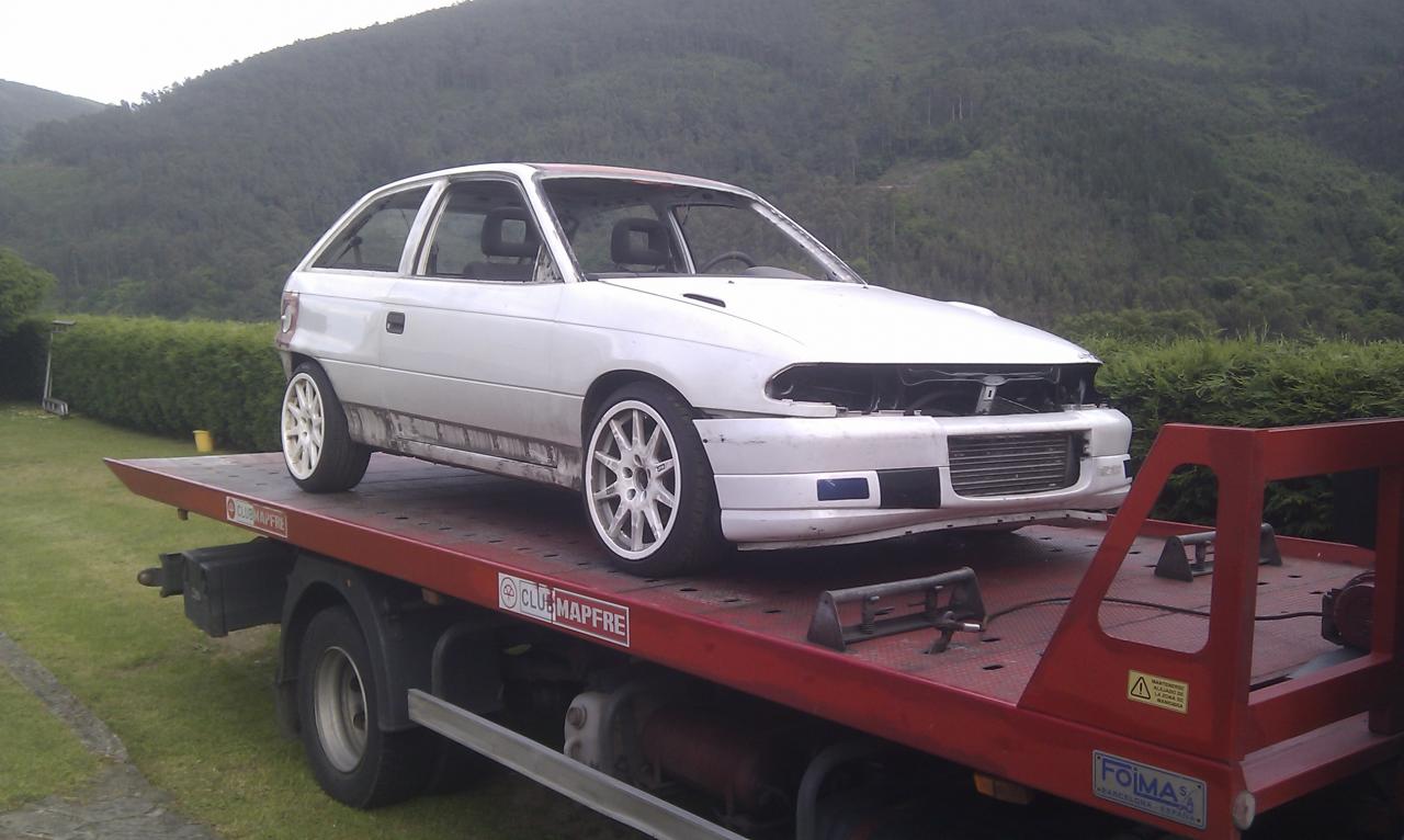

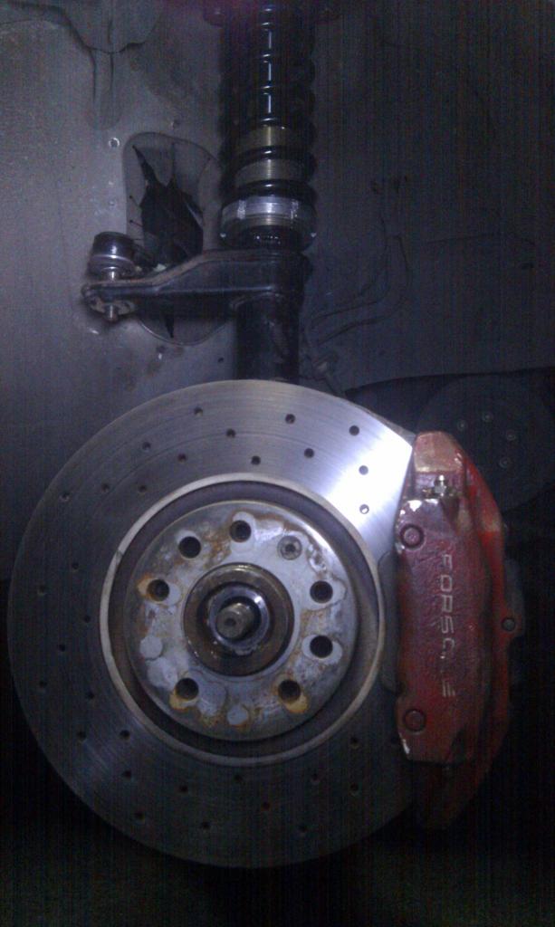

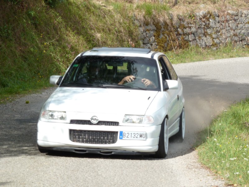

    restyling & evo 3
    -repintado completo
    -techo solar
    -frenos porsche 314

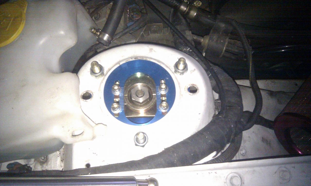

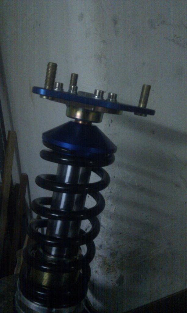

    evo 4
    -suspension delantera roscada Jardon Motorsport
    -copelas aluminio regulables en caida

    Olé con el bicho kike, desde luego con la pintada ganó muchos enteros, enhorabuena por el trabajazo que tiene
    Buen trabajo!, ya no me acordaba lo perfectamente integrada que queda la rejilla del opc en la calandra y el intercooler, un acabado perfecto!

    ya nos contarás como va con esas copelas regulables.
    Un saludo kike!
    289
    que guapo tio,una preguntilla,¿que tal van esas suspes,y cuanto te salieron aproximadamente?
    van bastante bien la verdad, y las hago yo
    Joder, menudo APARATO con mayúsculas que tienes montado kike!!
    PD: ¿Cómo es eso de que las suspensiones las haces tú??

    joe kike si que tienen vitaminado el astra.... sobre todo el apartado de suspensiones y frenada...
    Que tal esas suspensiones, que son las bilstein retaradas?cuentanos mas
    Ya de los frenos ni hablar, las dimesiones lo dice todo
    Un saludo!
    Buen trabajo tiene echo! aunque ya sabes que a mi no me gustan eses focos oscuros...pero la mecanica es perfecta, y estas ATS le quedan de lujo!
    Me gusta bastante el tema de la copela si señor!! Te ha variado la altura mucho con la copela?.
