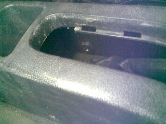

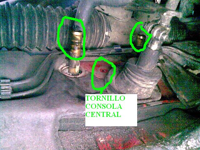

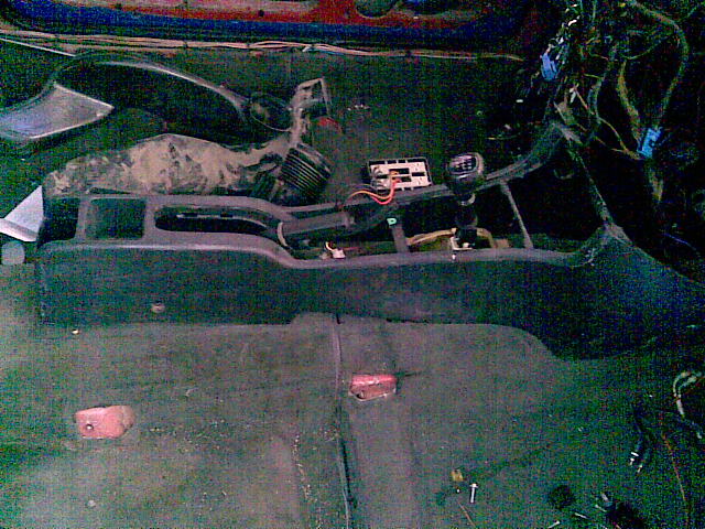

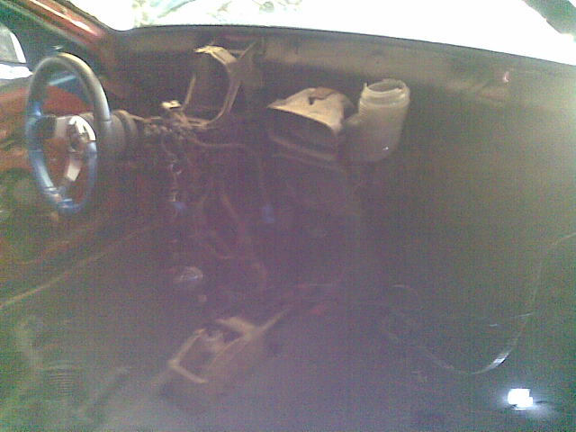

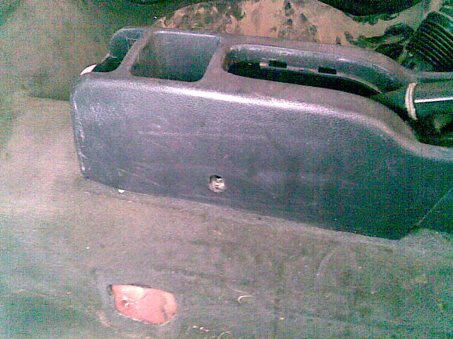

    Bueno pues aqui ire poniendo los avances que vayamos haciendo, en cuanto al cambio de salpicadero
Nombre: Manu121   K.JPG
Visitas: 564
Tamaño: 50.8 KB
Nombre: Manu122   1.JPG
Visitas: 524
Tamaño: 81.5 KB
Nombre: Manu123.jpg
Visitas: 623
Tamaño: 44.7 KB

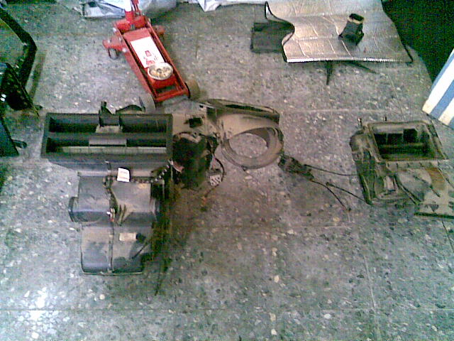

    Si os fijais, la consola cetral del Astra G, no entra ni de coña ya que es mucho mas grande, vamos que choca con la palanca de cambios, asi que ya sacada la del kadett meteremos la del Astra F, que es mejor que la del kadett.
    Ademas de que los tubos para radiador de calefaccion no coinciden, ni por asomo.

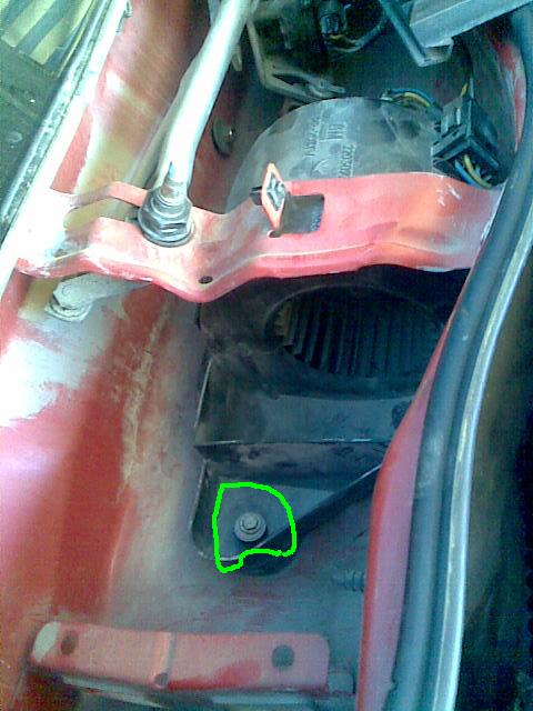

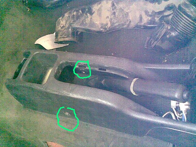

    Como bien se ve en algunas fotos de Migweb, y Astramk2 hay que hacerle las pletinas para sujetar plasticos del freno de mano, y salpicadero, en su parte inferior que une con esta, del freno de mano.
    Otra cosa mas a cambiar es la palanca del freno de mano en si, esta no vale, ya que no tiene curva y no deja llevarte a su sitio la consola, asi que habra que cambiar por la de astra G que si tiene curva.
