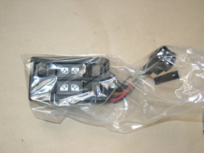

    los pocos cabrio que he tocado en desguace eran de manivela atrás, aunque debe existir el elevalunas eléctrico trasero en alguna versión de kadett, sinó como explicais eso:

    Predeterminado Re: Elevalunas traseros en cabrio??
    ese conector puede ser de un 4p
    Ese conector no es de un cabrio por lo menos yo no lo he visto nunca. Como dicen puede ser de un 4p lo mas seguro
    Solo una suposicion, puede q sea de algun senator record o cosas asin?
