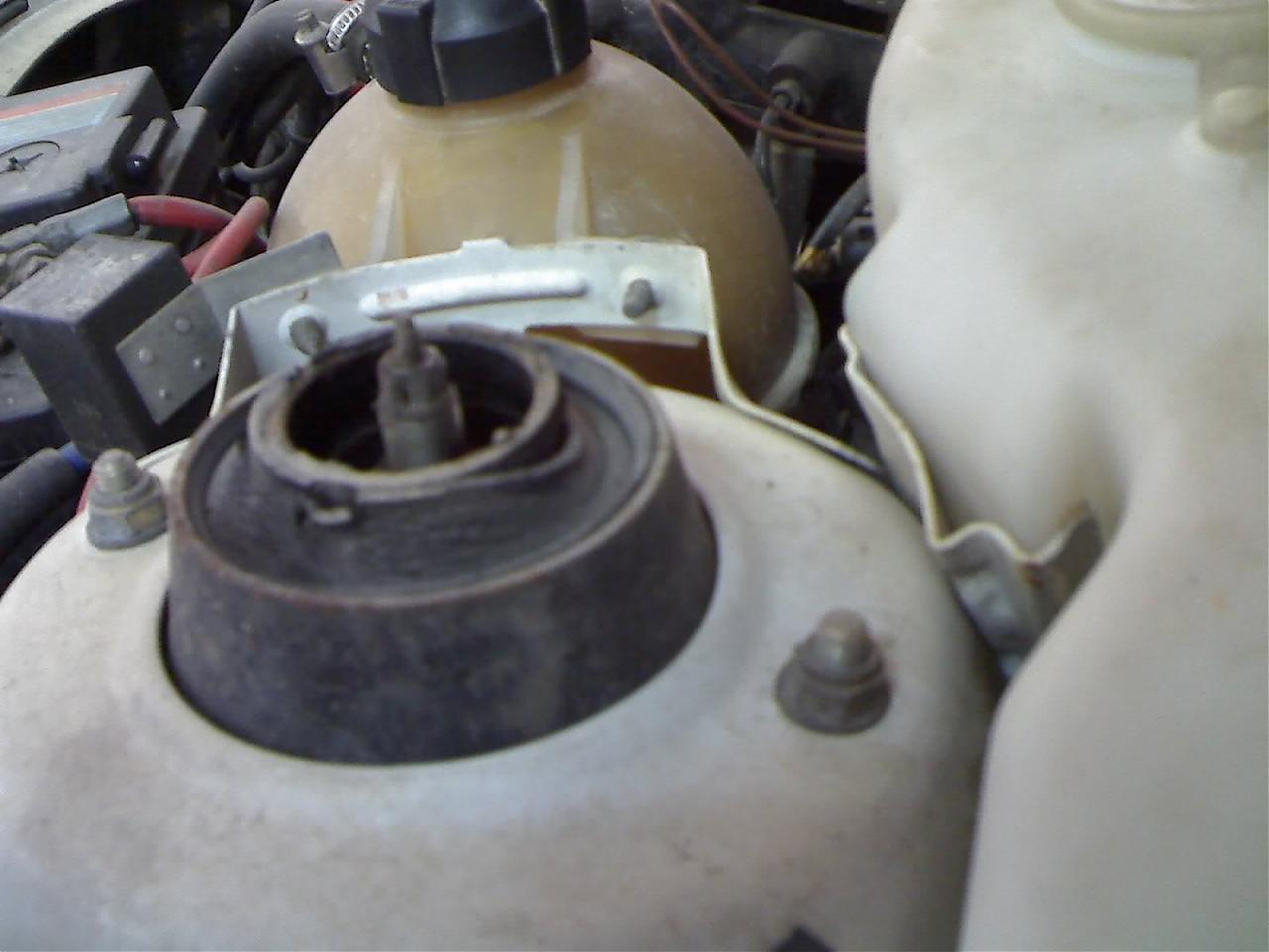

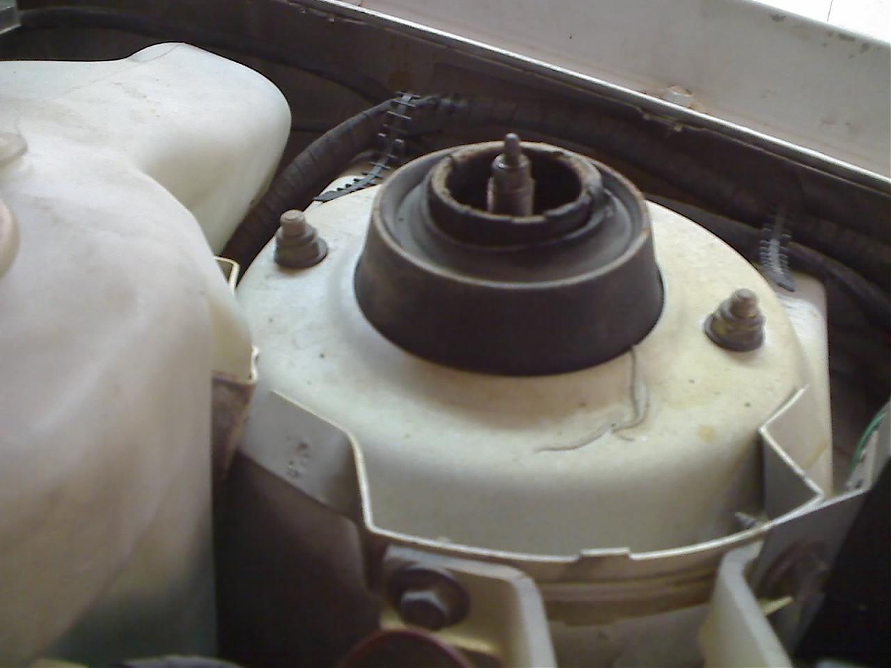

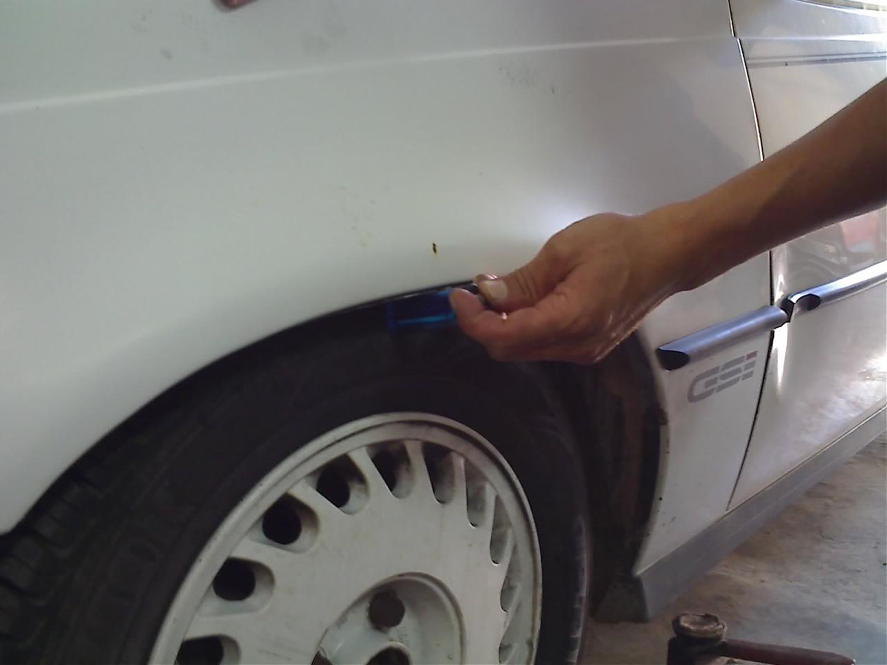

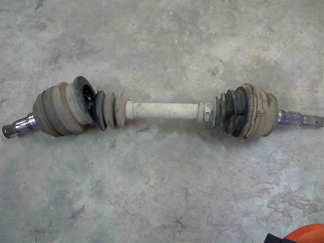

    asi he quitado las copelas y las transmisiones despues de una año y medio llevando cobra -6 y koni a tope de dureza , es el primer fuelle de dentro que se me rompe supongo que seria de los -6 mas los 15 20 mm que habia cedido la copela

    No dudes que se ha roto por la agachada... no están preparados para trabajar en esa posición.

    ya te digo, poco falto estaban cuarteadas pero de un dia para otro se rajaron, la de las fotos estaba cogida por los pelos

    SUerte has tenido, el calibra q yo tube era viaje largo guardapolvos, sistematico. Daba = izq, dch, interior q exterior. Como viniendo bajara el puerto de altuve rapido, a la mierda. Kzia en unos 3 años si no cambie, sin exagerar minimo cambiaria una docena de ellos. Aburrido me tenia ya

    joer con el fuelle asi lo raro es que te haya aguantado tanto xD

    digo lo mismo que k_v6, yo he cambiado los fuelles un puñado de veces porque la homocinetica pellizca el fuelle al ir asi.
