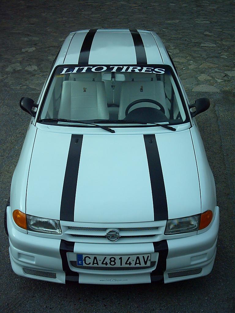

    Hola, aquí el "experto" en rayas XDDDDDDDDDDDDDDDDD. Tienes dos soluciones, la económica y de mala calidad, o la cara que te dure para siempre.
    La económica se puede hacer con Ironfix. Es una especie de "pegatina", que se vende en rollos (ya no me acuerdo si a 4€ o una cosa así...) que puedes encontrar en ferreterías o tiendas de bricolaje y decoración. Seguro que las has visto cientos de veces, con estampados florales, de colores...XDD, o con un acabado de "terciopelo". Tú las buscas plásticas y del color que elijas (creo que pide un blanco o plata a gritos). Luego ya es cortar las tiras, limpiar bien la superficie, y con un trapo ir dándole para que no quede ni una arruga. Lo malo de esto, es que el cabo de unos meses, en especial los meses de calor, se empiezan a deteriorar, soltar algo de pegamento o levantarse, arrugas..si lo has pegado bien te durará más. Yo cambiaba las tiras una vez al año.
    La segunda forma es el vinilo, bastante más cara, es irte a tiendas de pegatinas, que suelen ser imprentas (que por tienda de pegatinas nadie sabe cuales son..), sitios de fotocopias, rotulación......
    El proceso de pegado, limpiar bien, agua con un poquito de jabón neutro, y con el trapo darle bien para que no quede ni una arruga. Lo bueno es que te van a durar para siempre, no se deterioran.
    Y por último, una foto de rayas con Ironfix, de mi antiguo coche:

    pues quiero ponerselas en medio justo y mas grandes que esas jejejej esk kedan de ++++ madre jaja gracias por las respuestas tan curradas am otra cosa ¿cuanto cuesta pintar un coche entero?? en negro
