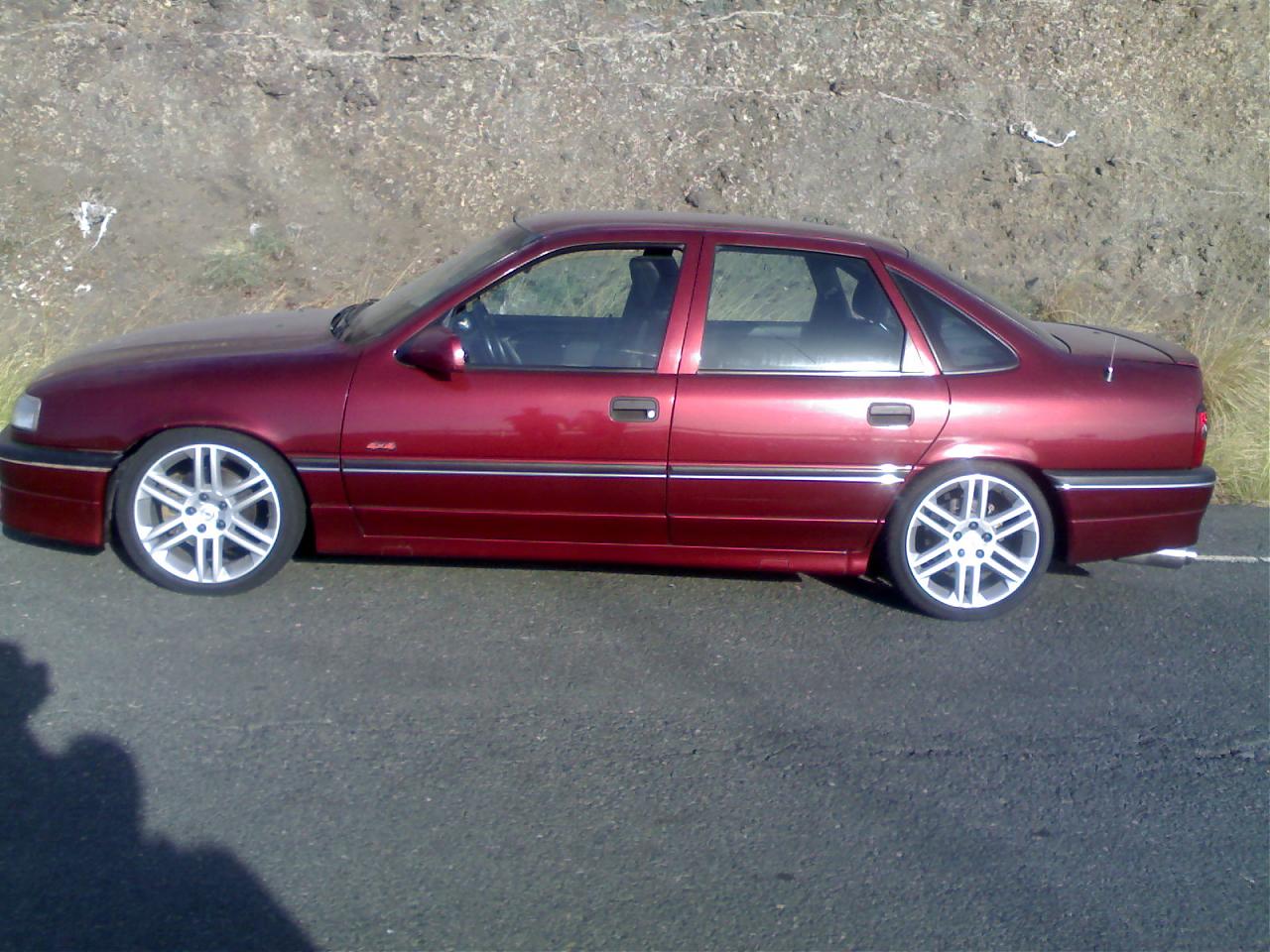

    Yo en el vectra Turbo llevo unas llantas del Vectra C GTS que son de 7 1/2X 17" (el ET tendría que mirarlo, pero creo que es 41 o 42) con neumáticos 215/40 R 17 y la bajada no te se decir los cm, porque los Kit son mienten un monton, son unos cobra y estos han bajado mas de lo que tenía previsto, pero no rosa en ningún lado. Ahi una foto.
    03 Apr, 07
    Astra GSI 16 V
    203
    Predeterminado Re: Medida Máxima de llanta sin que toque aleta.
    Perdona pero no me salío la foto, a ver si ahora si?
