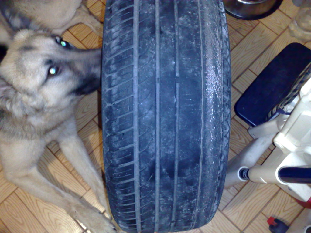

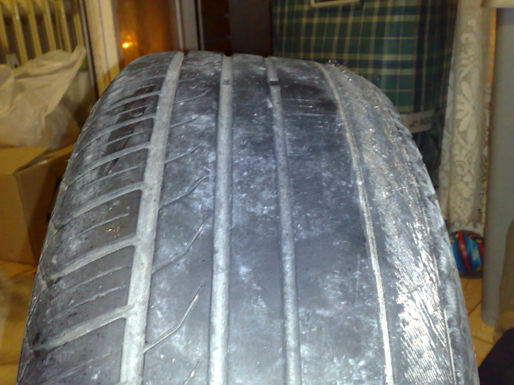

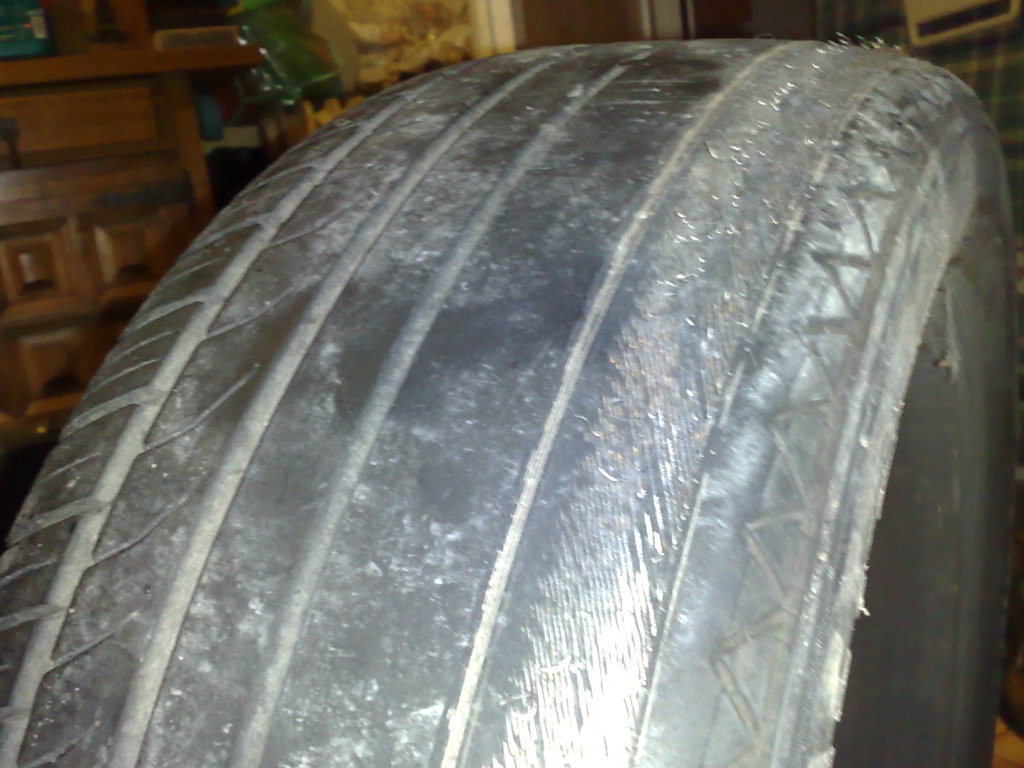

    eso mismo me an dicho pero tambien me an dicho k hay un sistema para poder correjirlo y es hacerle una especie de corredera en una turca o algo asi.haver si lo suvo a un elevador y veo bien el tema.se ve k no a tenido ningun golpe ya k el maletero por ejemplo esta perfecto,ni doblajes ni repintados ni nada por el estilo,la parte vaja tampoco parece k lleve ningun golpe aunk si k esta con mas caida de un lado k de otro.
    hay van las fotos
Nombre: 11062008228.jpg
Visitas: 369
Tamaño: 172.9 KB
ID: 30321   Clic en la imagen para ver su versión completa.
Nombre: 11062008229.jpg
Visitas: 320
Tamaño: 165.6 KB
ID: 30322   Clic en la imagen para ver su versión completa.
Nombre: 11062008230.jpg
Visitas: 348
Tamaño: 153.2 KB

    la verdad es k viendo las fotos asi vereis k el desgaste es bastante bestia ya k por un lado esta casi nueva y por el otro esta totalmente desgastado.
