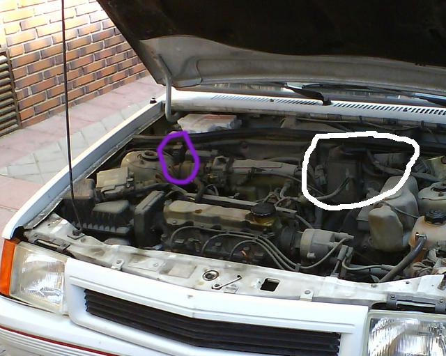

    hablamos de este verdad?

    eso que has marcado no es un rele,es el portafusible,cro que de los antinieblas.
    el que te digo yo esta al otro lado,a la derecha. aver si pesco una foto de algun sitio...
    la tuya misma vale...
    joer,no me deja ponerla...sigue el ramal de la centralita hacia la derecha y veras el rele.

    Te lo he marcado en tu misma foto en blanco.
    Lo que tu marcas en tu foto es el rele que lleva la bocina.
    El rele que tu buscas te saldrá sobre 30-40€ depende donde lo compres. En la PELO suda si no lo tienen allí porque te pondrán en lista de espera con 11 tíos delante de ti y 3 meses de espera por un absurdo rele...
    Usa un destornillador plano para sacar el viejo pero con cuidado pon el nuevo sujetalo a la grapa y a tirar km.

    Muchas gracias joseti!!! aunque lo que me has marcado es la alarma..XD...pero bueno, ya sabiendo por dónde esta, fijo que aparece....
    Me acercaré a preguntar en la pelo, pero tal y como me lo etais contando..me llevaré un taburete para que me pillen sentao...vaya tela!!
