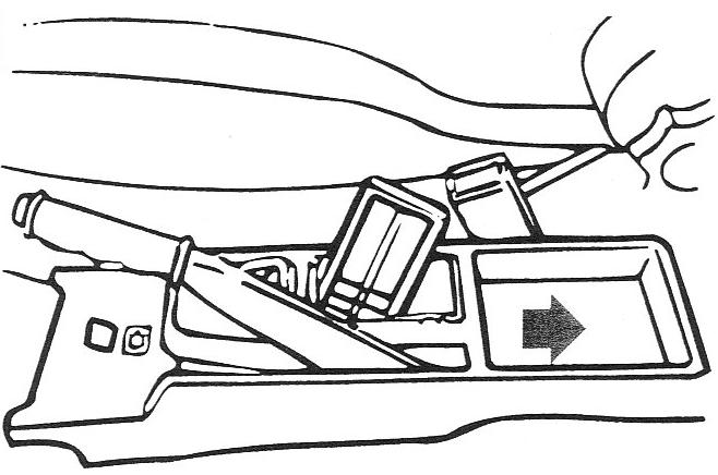

    debajo de la empuñadura del freno de mano lleva un tapa con un agujero en el medio. Cuestion de sacar esa tapa y debajo hay un tornillo. Soltar el tornillo y deslizar el cacho plastico hacia atrás. Asi de facil.
    Una imagen vale mas que mil palabras:

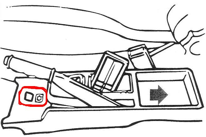

    Vuelve a leer mi mensaje por favor, no te fijes solo en la imagen que te he puesto. Encima de la imagen te explico como va el tema.
    No se como explicartelo, otra imagen con un circulo rojo que indica que hay una tapa. Quitas la tapa. Debajo de esa tapa hay un tornillo.
    No se donde te has perdido, pero creo que esto no necesite está explicación. Tan fácil como bajarse al coche y mirar un poco.
